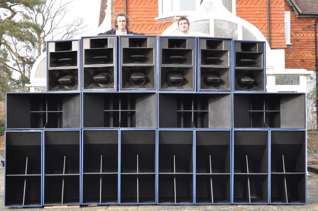

MesajScris: Sâm Apr 16, 2011 4:38 pm
Astia doi au phase plug pe saturate.......se pare ca nu sunt prea saraci , daca remarcati nu au niciun BR , totul este horn !
Deja ma enerveaza...........
