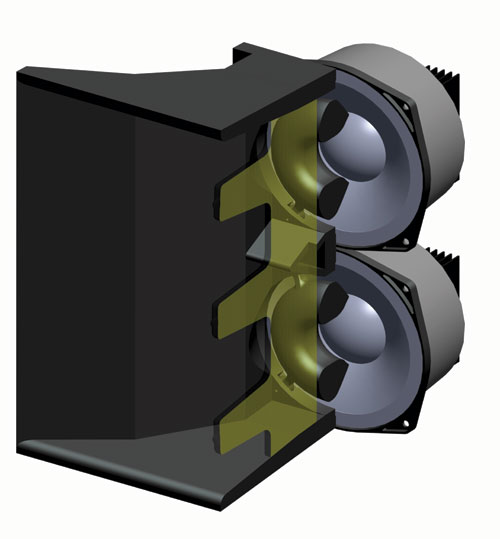

ce parere aveti de aceasta varianta pt medii?para mai usor de realizat si phase plug-ul
MF_horn_section_500.jpg [ 25.61 KiB | Vizualizat de 2849 ori ]
 Subiectul mesajului: Re: 8'' mid horn
MesajScris: Mar Mai 24, 2011 10:39 am
asta pare phaseplug-ul toroidal de la Martin audio

da acela este,presupun ca daca il ulilizeaza inseamna ca e ok ,nu?am gasit asta undeva pe net, nu mai stiu unde, dar mi s-a parut interesanta ideea, si realizabila in regim diy, nu are nici dimensiuni prea mari,ar fi buna varianta impreuna cu ceva de 2'',poate ne ajuta d-l Mircea cu ceva lamuriri,avantaje/dezavantaje pt aceasta configuratie
