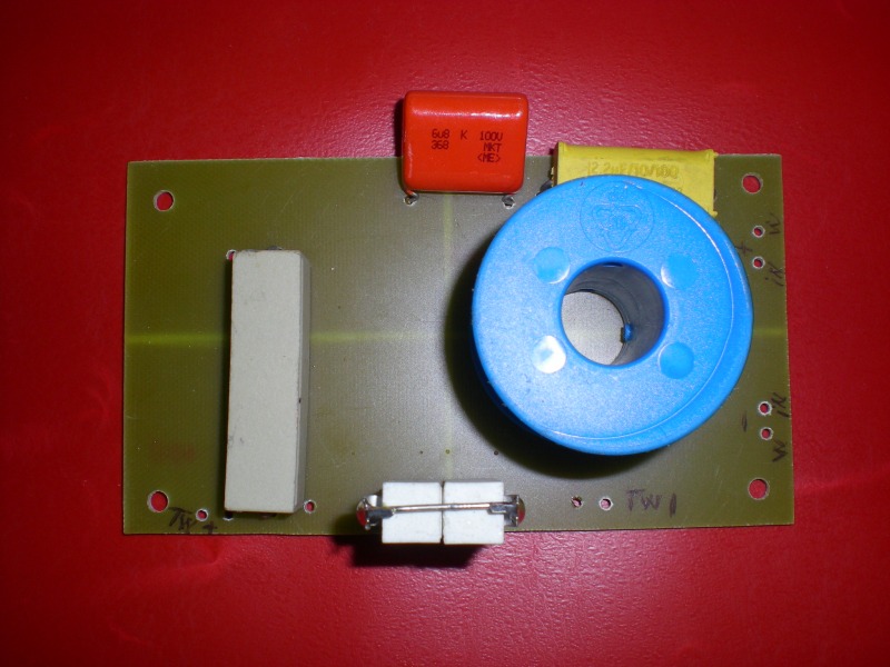

Buna mia fost destul de rusine sa scriu aici pt o astfel de problema dar totusi am si eu o mica mare problema suna foarte aiurea dar nu stiu sa leg filtrele am cumparat 2 filtre pasive nex-6k si nu stiu sa le leg, am atasat poza cu filtrul va rog explicatimi cat de babeste puteti. Multumesc Anticipat

in dreapta ai cate doua gauri pe placa pentru fiecare intrare. Acolo pe un set de gauri intri cu semnal si pe un set de gauri preiei semnal pentru woofer (wooferul este practic pe direct)
celelalte gauri care raman libere sunt conexiunile pentru inalta (trebuie sa fie conectate in paralel cu rezistenta de 6.8 ohmi)
