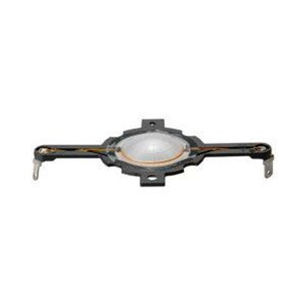

Din pacate nu incape nimic din cauza hornului si a peretelui superior , dar si a montarii total deosebite , nestandard .
In atasament pdf aveti datele difuzorului original , care nu se mai produce din secolul trecut.........va recomand ca model compatibil de la P Audio modelul PA-D26 cu o mica modificare in sensul atasarii pe vechiul horn prin intermediul unei flanse adaptoare , gaurita corespunzator . Se justifica modificarea deoarece PA-D26 este in fabricatie , este mult mai rezistent la abuzuri , fiind un driver de inalta calitate si ieftin , iar N270 fiind un simplu tweeter , care nu se mai produce .......pur si simplu nu merita reparat ci direct inlocuit cu PA-D26 !
Pentru jbl jrx 115 recomand cu multa caldura Selenium D220Ti sau D2500Ti care suna absolut exceptional , merita fiecare banut !
