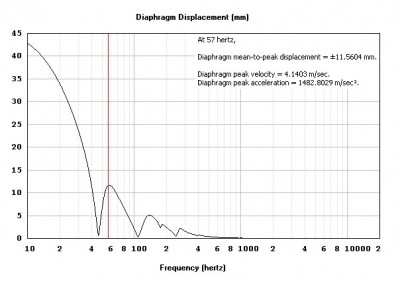

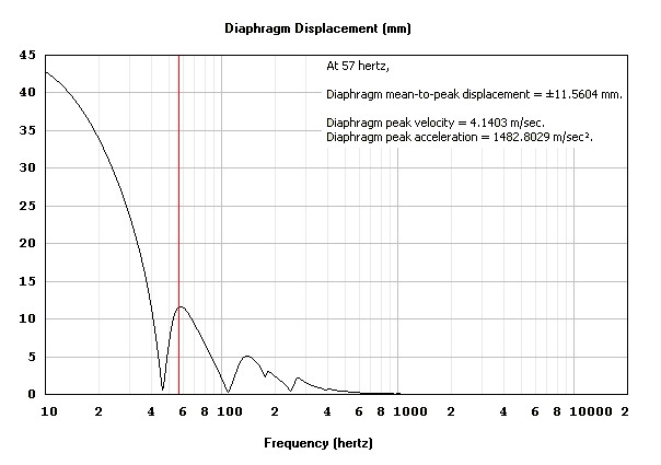

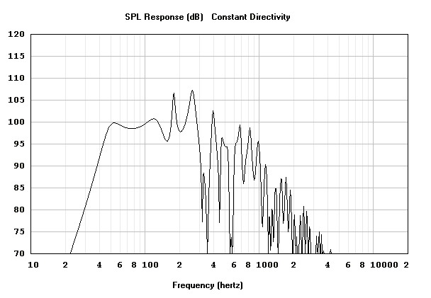

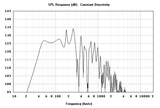

 Subiectul mesajului: Re: proiect horn 12''(12ws600)
MesajScris: Mie Ian 18, 2012 10:22 pm
Mesaje: 129
asa arata simularile , daca sunteti interesati am sa postez si proiectul am in plan 4 astfel de incinte
4.jpg [ 45.05 KiB | Vizualizat de 3241 ori ]
3.jpg [ 40.1 KiB | Vizualizat de 3241 ori ]
2.jpg [ 41.79 KiB | Vizualizat de 3241 ori ]
1.jpg [ 41.79 KiB | Vizualizat de 3241 ori ]
