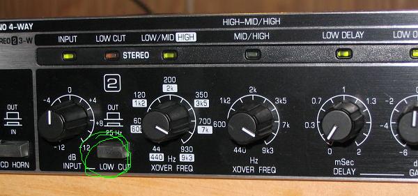

eu am un CX 3400 si are pe el low cut 25 hz,era activat si acela,dar nu am mai patit asa ceva niciodata.
behringer_cx3400_002.jpg [ 42.08 KiB | Vizualizat de 2482 ori ]

Mircea, ti+am mai spus si tie. La fel am patit si eu, insa fenomenul s-a repetat de fiecare data cand nu utilizam high pass. Cand are high pass la 35 Hz nu mai face nici o problema. Am impresia ca intra multe infrasunete, care incalyesc bobina excesiv

ia-ti un crossover cu high pass pe la 35 Hz, pt ca vei pati asta de fiecare data cand vei solicita difuzorul
