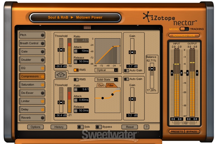

Un plugin pentru procesarea vocala ar fi Izotope Nectar care are de asemenea o multime de blocuri configurabile:
Problema e ca daca nu se folosesc drivere bune ASIO si un sistem pe masura, apar latentele...
Daca inca mai sunteti interesati cititi topicul de la link-ul postat mai sus si faceti ceva bun nu amatorie :wink: !
