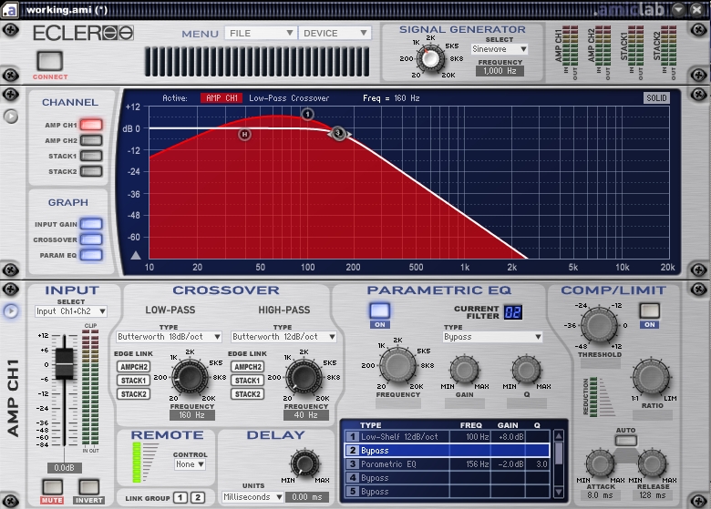

cam asa arata graficul cu datele de mai sus
ai toate informatiile necesare acolo
daca nu intelegi ceva, spune-mi.

Am incercat cu procesarea asta, DAR SUNA FOARTE PROST!

In conditiile in care nu folosesti boxa originala , ci o copie dotata cu alt difuzor , este foarte normal ceea ce se intampla.
