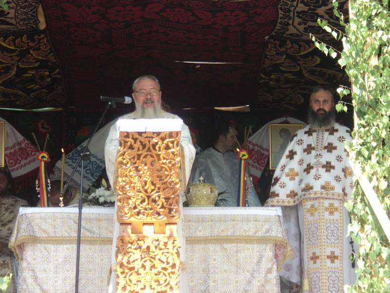

am cumparat pana la urma 4 bucati GP superalcaline
au tinut 4 ore (cu microfoanele deschise tot timpul si distanta intre ele de aprox 15m) dupa care a inceput sa scada semnalul pe receverul de la mic.
le-am inlocuit imediat si am mai folosit microfoanele inca 2 ore.
totul a decurs ok din punct de vedere a sunetului.
dsc08231.jpg [ 186.76 KiB | Vizualizat de 2281 ori ]
