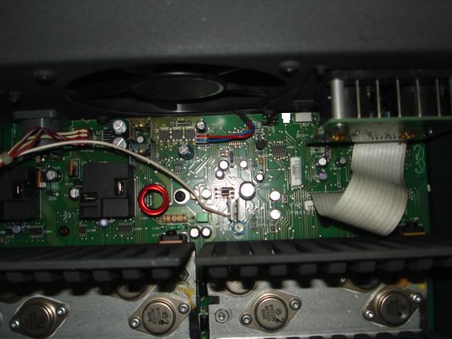

Va salut !
Am achiztionat un Crown CE 1000 si un jumper este pus iar celalat nu este pus ...nu stiu ce fac acei jumper-i ....de 1 an de zile si nu am aflat ... daca trebuie pusi sau nu :lol: :roll:
ce1000_03.jpg [ 115.71 KiB | Vizualizat de 3502 ori ]

Fa o poza mai detaliata.

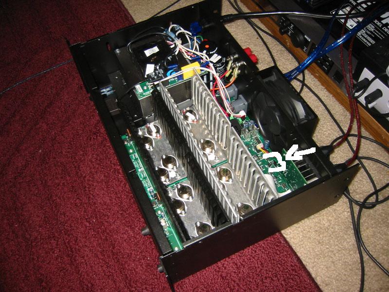

Mai clar nu pot face poza ...este jumper-ul de linga semnul alb langa cablu de la ventilator , este negru si asemanator cu un jumper de hard-disk .
1-025-025492_3-Crown-CE-1000.jpg [ 47.12 KiB | Vizualizat de 3447 ori ]

SALUT CRED CA ASTA ESTE CODU PWA 127451-1 SI PE URMA PE O ETICHIETA DE HIRTIE SCRIEA STA PWA 127451-2 DAR PE CABLAJ SCRIEA STA PRIMU MERSI FRUMOS SI LA JAMPERI ACOLO LINGA EI SCRIE Z200 SI CELALAT Z100

MesajScris: Mar Aug 28, 2012 10:29 pm
este vorba despre corectia pentru hornuri cu directivitate constanta (un fel de EQ mai complicat)
cand ai jumper pus corectia este activa, cand il ai scos corectia este inactiva
in principiu pune un jumper si pe Z200 ca si pe Z100
