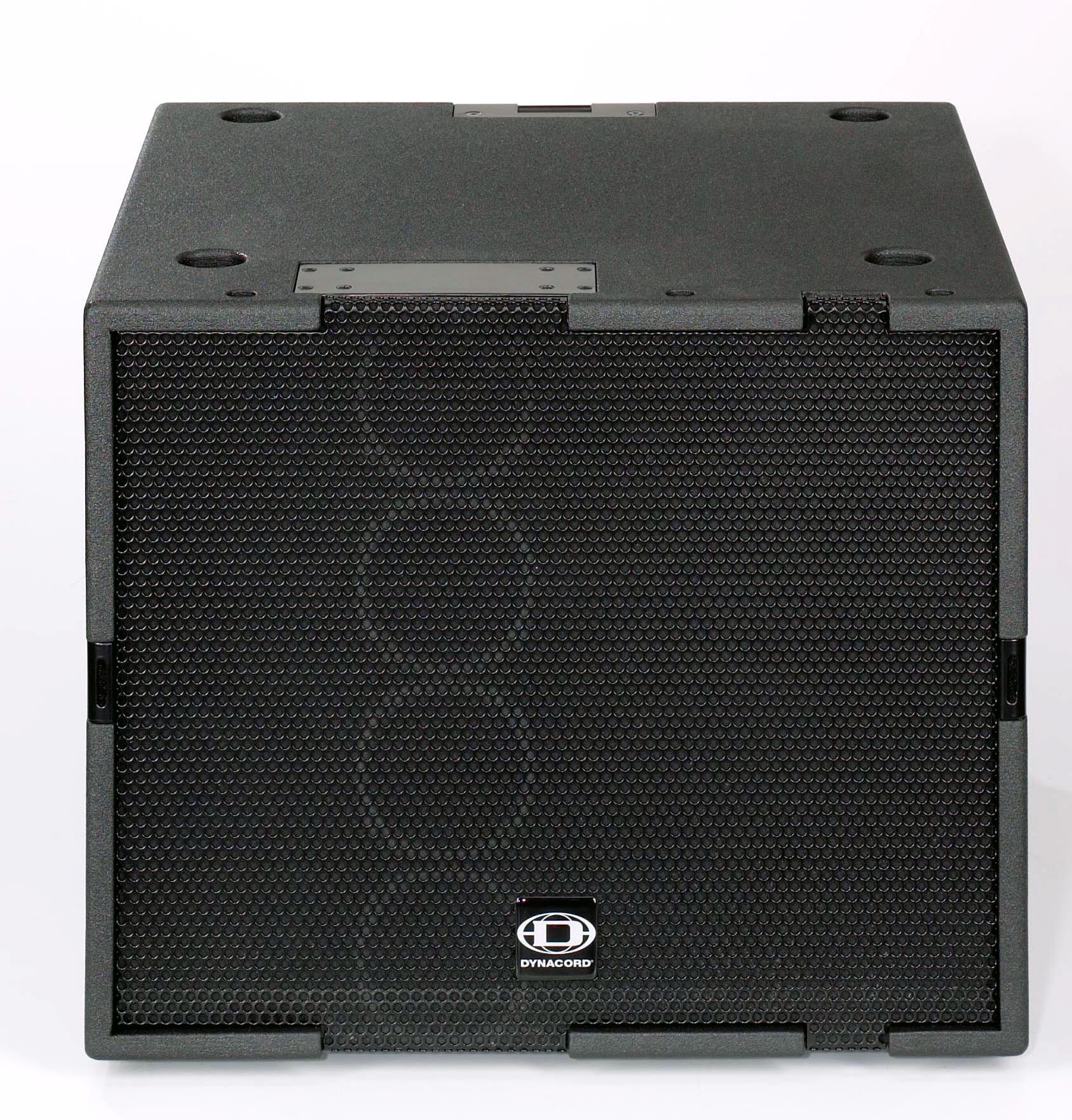

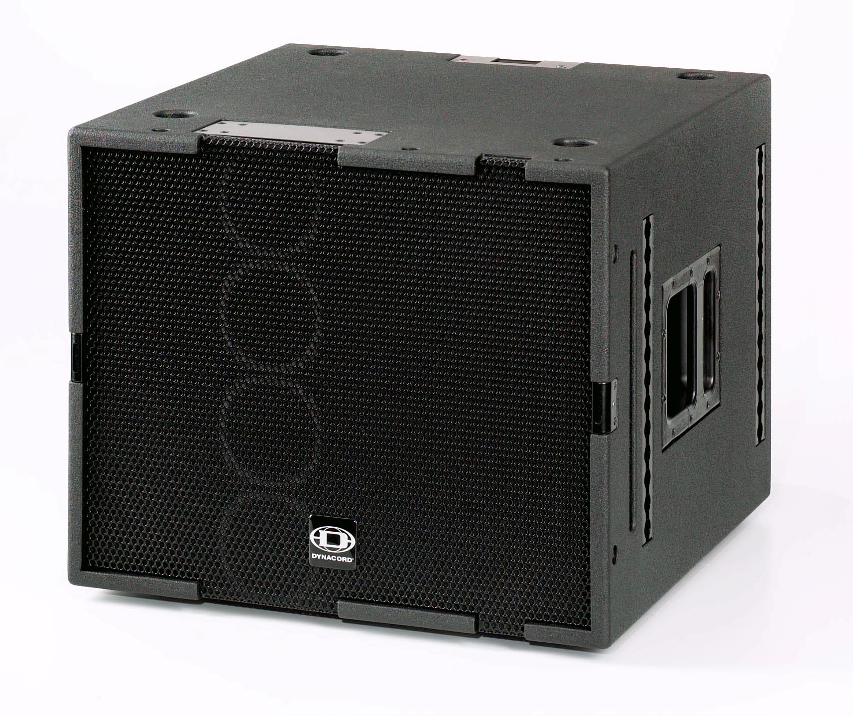

Ce parere aveti despre folosirea urmatoarelor difuzoare pentru a construi o incinta asemanatoare cu Dynacord Cobra 4 Top ?

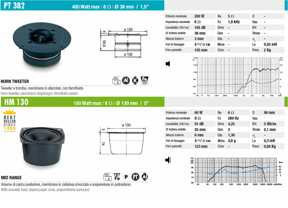

Ca difuzoare pentru redarea frecventelor inalte un cunoscut al meu a ales modelul PT382 de la Ciare , iar pentru redarea frecventelor medii modelul HM130 .
Aceste difuzoare le-a ascultat si este multumit de combinatie , pe care el o considera foarte reusita , apropiata de cea originala ( evident , daca acceptam ca driverul de 1" sa fie inlocuit cu un Ring Tweteer iar frecventa de taiere sa fie mutata mai sus , la 5000 Hz ) . Este parerea lui , eu astept rezultatul final .
Ce difuzor de joase de 15" ati putea recomanda si daca exista cineva posesor de asemenea incinte dispus la " facere de bine " , rugamintea mea este sa faca cateva poze si sa ne ofere dimensiunile constructive , in limita posibilitatilor .
Multumesc anticipat , Victor

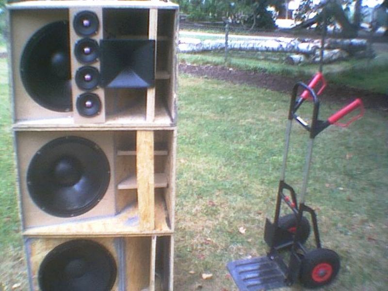

Per total , ideea care a dus la realizarea incintelor de tip Cobra este OK ( adica DJ Mobile , nicidecum Premium Vocal Live with Big Band :) ) , au mai construit si altii asemenea hibrizi , folosind ca baza un proiect derivat din T18 de la EV si adaptat la principiul Cobra si este chiar " ceva " mai evoluat deoarece se foloseste un horn compus pentru medii joase iar incinta cu medii- inalte este una singura , amplasata sus , asa cum puteti vedea in atasament :
