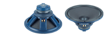

uitandu-ma aiurea pe un site de vanzari din China dau peste aceasta "bijuterie":
doamnelor si domnilor, va prezint coaxialul de 18" :lol:
18inch coaxial.jpg [ 40.18 KiB | Vizualizat de 3398 ori ]
Specifications
professional speaker
speaker(coaxial speaker,sound speaker)
Item No.: SD-180012A 18" coaxial speaker
Rated Power:500w
Peak Power:1000w
Impendance: 8 ohm
Sensitivity: 100dB
Frequency Response:35hz-18khz
Voice Coil: 100mm
Re:5.2ohm
Fs:36.4067hz
Vas: 342.3429 Litr
Mms:133.9681Gram
BL:23.1818Tm
Qms:8.8364
Qes:0.2851
Qts:0.2762
Le:0.3772mH
coaxial speaker(speaker,sound speaker)
Cine poate sa-mi spuna ce este in neregula cu acest difuzor? 8) :wink:

ceva parametri la driver?
asta suna bum-tzi bum-tzi
 Subiectul mesajului: Re: noutati din China
MesajScris: Joi Sep 19, 2013 8:24 pm
parametrii la driver se pare ca sunt secret de stat.
Cred ca este proiectat special pentru hip hop si pentru iubitorii de Car-audio "made in garaj" :lol: :lol:
MesajScris: Joi Sep 19, 2013 8:25 pm
da da ... sa fie la pret bun ma jur ca as cumpara 2
le gasesc utilzare a intaia :wink:

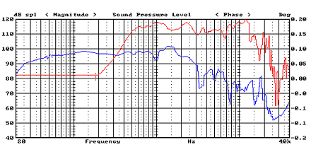

Și PAudio a făcut coaxial de 18”.
Driverul era unul din cele mari, de 3” bobină.
BM18CX38 îi zicea.
18CX38 Gra.gif [ 21.03 KiB | Vizualizat de 3339 ori ]
18CX38s.gif [ 15.01 KiB | Vizualizat de 3339 ori ]
MesajScris: Vin Sep 20, 2013 4:57 pm
P Audio a produs acel difuzor specializat exclusiv pentru monitoare destinate tobosarilor la cererea celebrilor Clair Bros !
MesajScris: Vin Sep 20, 2013 7:03 pm
Asta ar fi fost singura explicatie, orice alta aplicatie era total ilogica. Dispersia pe zona de medii ar fi inexistenta din cauza diametrului enorm al difuzorului.

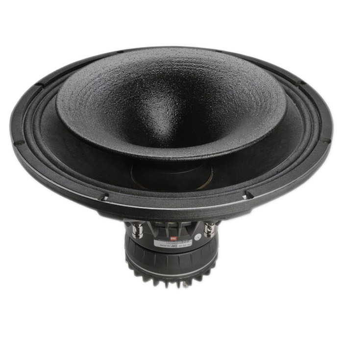

BMS 15 CN 890 LH - 15" Triaxial Neodymium Speaker
900 W + 150 W + 80 W 8/16 Ohm
Product Number: BMS15CN890LH
•98 dB Sensitivity 1 W / 1 m
•1000 W + 150 W + 80 W Power Handling
•Single Point Source providing coherent Wave Front
•90° Waveguide
•Optimal for compact 3-way Systems
BMS15CN890LH-f1.jpg [ 71.28 KiB | Vizualizat de 3216 ori ]
MesajScris: Mie Sep 25, 2013 11:54 am
Acolo e alta mancare de peste. Triaxialul acela este foarte OK din punct de vedere al dispersiei. Coaxialul de 18" ar fi avut dispersia ca un laser din cauza faptului ca sectiunea de joase are diametrul prea mare in raport cu frecventa de taiere maxima.
