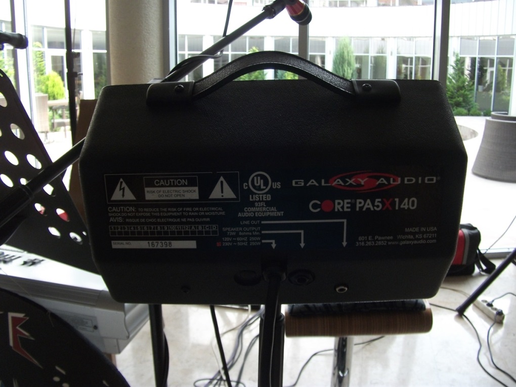

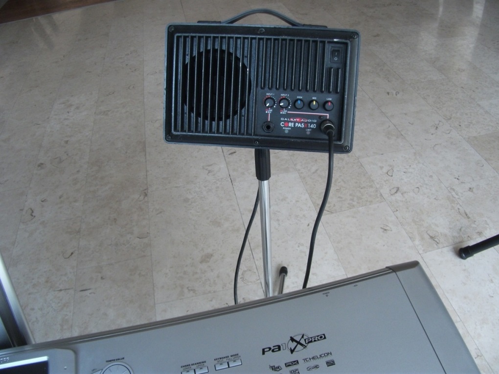

am reusit sa cumpar,am gasit o firma serioasa care se ocupa de bobinari,si pe transformatorul original au rebobinat primerul de 110V direct la 220 V ,asa am scapat de transformator/regulator/coborator de tensiune,cabluri,mufe,prize in plus.sunt niste bijuterii mici,pentru live sunt superbe,intra greu in microfonie,au reglaje foarte bune,putere ,portabile.au iesire pentru inca o boxa de 8 ohmi,am incercat cu 2 boxe da 10",scot 150 w asa.vedeti in poza ca e la minim volumul......

volumul nr 2 pentru XLR,primul e pentru Jack
