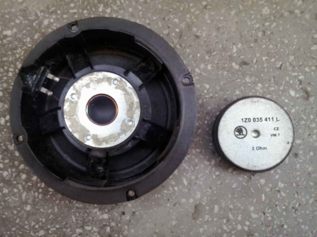

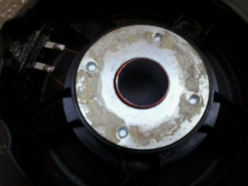

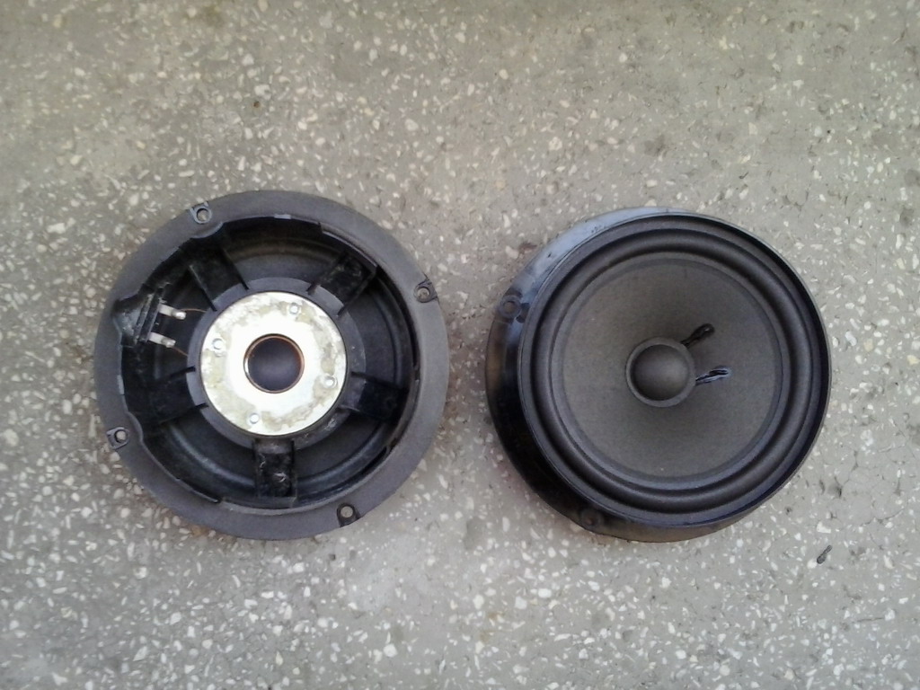

Buna ziua.
Am cumparat recent un autoturism Skoda Octavia Scout, dar in usile din spate difuzoarele de bas nu functioneaza. Le-am desfacut si am observat ca magnetul difuzoarelor este dezlipit de pe sasiu, blocand bobina. Sunt difuzoare de 5,25'', 2 ohm, cu sasiu din plastic.
Va rog sa ma indrumati cu ce as putea inlocui acestea, eventual repararea lor daca este posibila.
Va multumesc.

Patkós Zsolt scrie:
Buna ziua.
Va multumesc.
Sunt mai multe solutii:
1.)Mergi la auto schrot si iti cumperi altele... la fel
2.)Mergi la un service de difuzoare, si cei de acolo stiu ce au de facut; n-ar trebui sa coste mare lucru
3.)Daca cauti sa cumperi alte difuzoare, oricare ai alege nu vor suna ever la fel! 2 Ohm nu este standard in industrie. Dar cine stie...mai incearca.

recomand cu caldura sa iei din dezmembrari aceleasi difuzoare.

Ma tem ca sunt o serie proasta si poate anual voi avea aceleasi probleme.
Dar voi proceda cum m-ati indrumat.
Multumesc frumos.

Cu placere. Ai putea sa incerci sa le repari, poate esti multumit si o sa tina.
Trebuie sa iei in considerare ca acele difuzoare sunt construite special pentru acel tip de aplicatie(2Ohm si raspunsul in frecventa), adica dedicate; in mod sigur nu o sa gasesti usor in "lumea libera" echivalente.
Si eu recomand sa cauti la dezmembrari auto in plus acest model se gaseste la mai multe tipuri de masini (VW si Seat).
