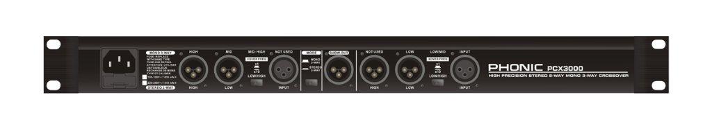

La cat sa pun crossoverul folosind canalul 1 pt basi si canalul 2 pt topuri?
(Pe spate am pt fiecare canal un buton de x10)

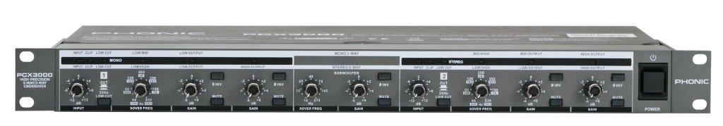

Comentariu fişier: Phonic PCX3000 Back
im_PCX3000_back.jpg [ 19.4 KiB | Vizualizat de 1960 ori ]
Comentariu fişier: Phonic PCX3000 Front
im-PCX3000-front.jpg [ 31.18 KiB | Vizualizat de 1960 ori ]

Eu pe iesirea high am pus satelitii (ma gandesc ca ai filtru in sateliti) iar pe iesirea de subwoofer basii. Asa mi se pare ca suna cel mai bine. Parca mai bine decat daca pun basii pe iesire low , nu stiu de ce.
Basii lucreaza pana la 120hz (aproximativ) iar satelitii de la 120hz in sus. In spate trebuie sa fie setat pe X1 pentru ca daca alegi X10 in loc ca punctul de taiere sa fie la 120hz se face la 1.2kHZ. (frecventa aleasa se inmulteste cu 10 la asta se refera).
Bineinteles sa activezi si low cut pentru a proteja boxele de la frecventele subsonice asta in caz ca nu ai low cut si la amplificator.
