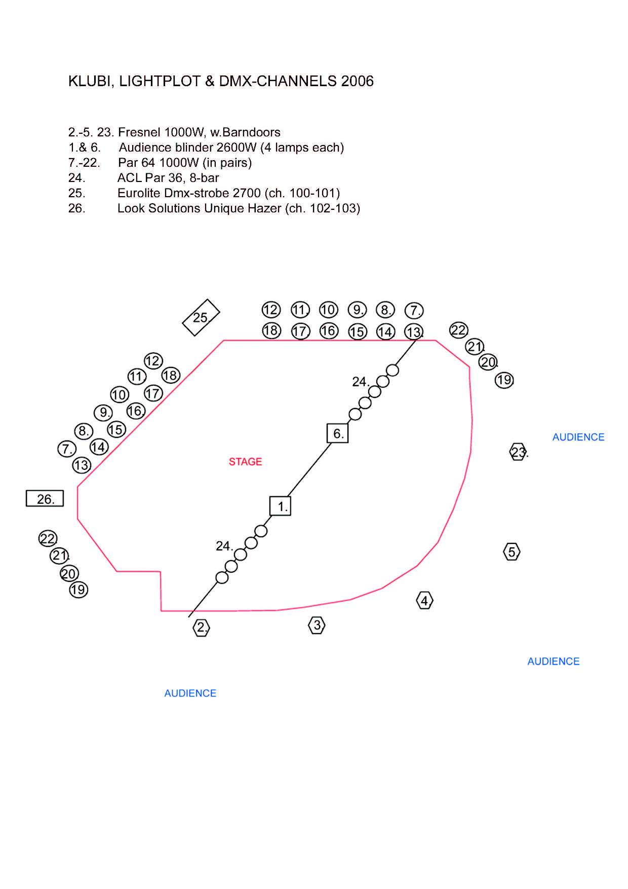

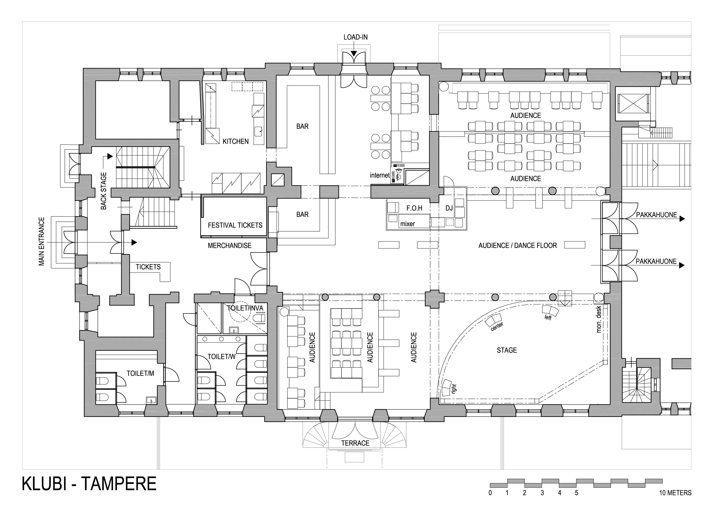

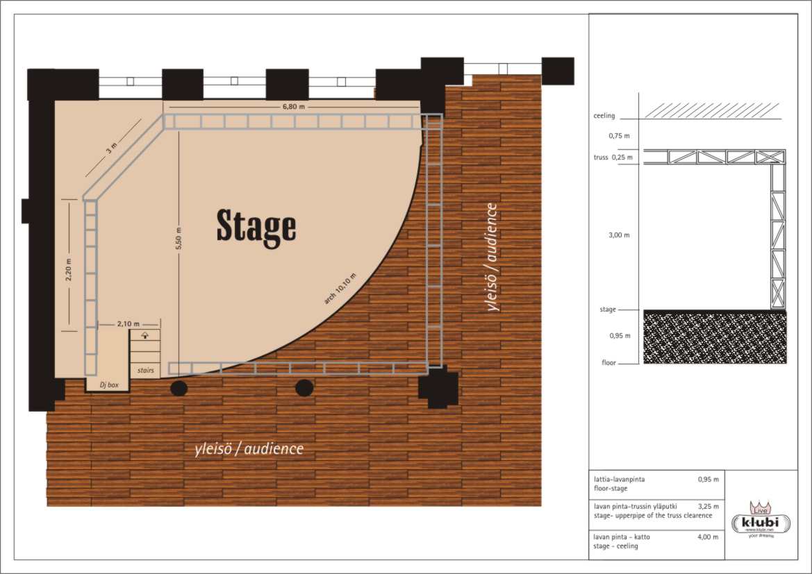

Ce parere aveti de amplasarea scenei si a luminilor in restaurant ?
Va ofer un exemplu oarecare ( gasit pe net ) pe care as dori sa-l comentam :
