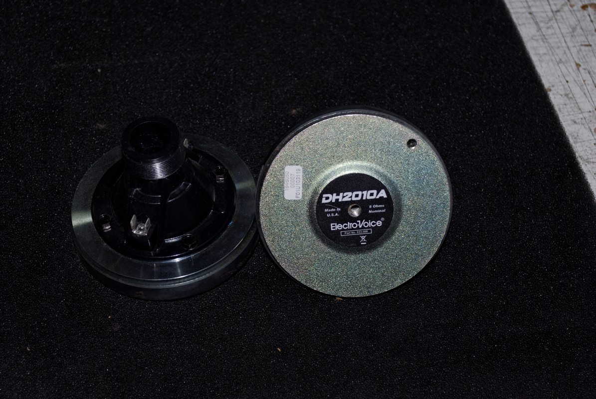

Dupa specificatii nu ar fi trebuit sa aiba DH3 ?
 Subiectul mesajului: Re: Dynacord C12.2 (Seria Corus Evolution)
MesajScris: Dum Oct 09, 2011 8:52 am
Cred ca dh3 e,mai mult ca sigur.Pare acceptabila boxa :arrow:
MesajScris: Dum Oct 09, 2011 9:25 am
Admin
Admin
Mesaje: 1819
Localitate: Tr.Severin
DH3 a fost botezat în mai multe feluri. Am mai întâlnit chestia asta.
DH2010A este DH3 cu eticheta schimbată.

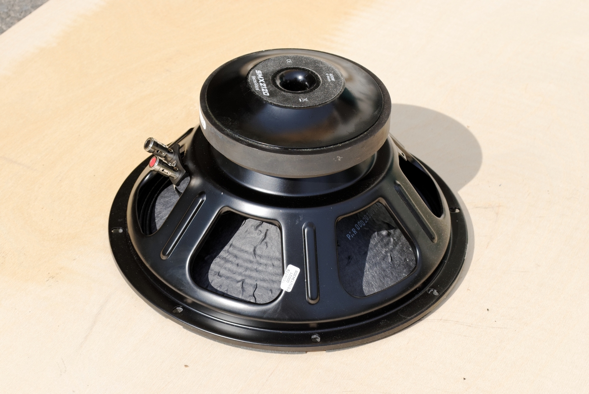

Boxa pozată mai sus (a unui prieten) deja are probleme cu wooferul.
Până se dumirește proprietarul, ca să vadă ce va face în continuare, i-am pus niște E12-250N (provizoriu).
I-am recomandat să nu vândă boxele în pierdere și doar să le punem niște difuzoare mai sănătoase.
Să îi țină la măcar 400-500w.
Boxele sunt ok, dar nu rezistă prea mult când sunt folosite cu Powermate1000.
Punctul slab (în opinia mea) ar fi că nu țin la prea multe joase. Dacă se folosește un filtru trece sus (la 65-80Hz/24dB/BUT), țin fără probleme și la 500w.
Unui alt posesor de C12.2 i-am pus un filtru pasiv format dintr-o grupare de condensatori cu o valoare echivalentă de 66uF, înseriată cu intrarea generală.
Văd că nu are probleme. Oricum, acest domn are și subwoofere, așa că per ansamblu sună mai bine așa.
În concluzie.
Sunt două variante.
1. Înlocuirea difuzoarelor de joase cu altele mai puternice.
2. Adăugarea unui filtru trece sus (50uF-80uF) înseriat cu intrarea.

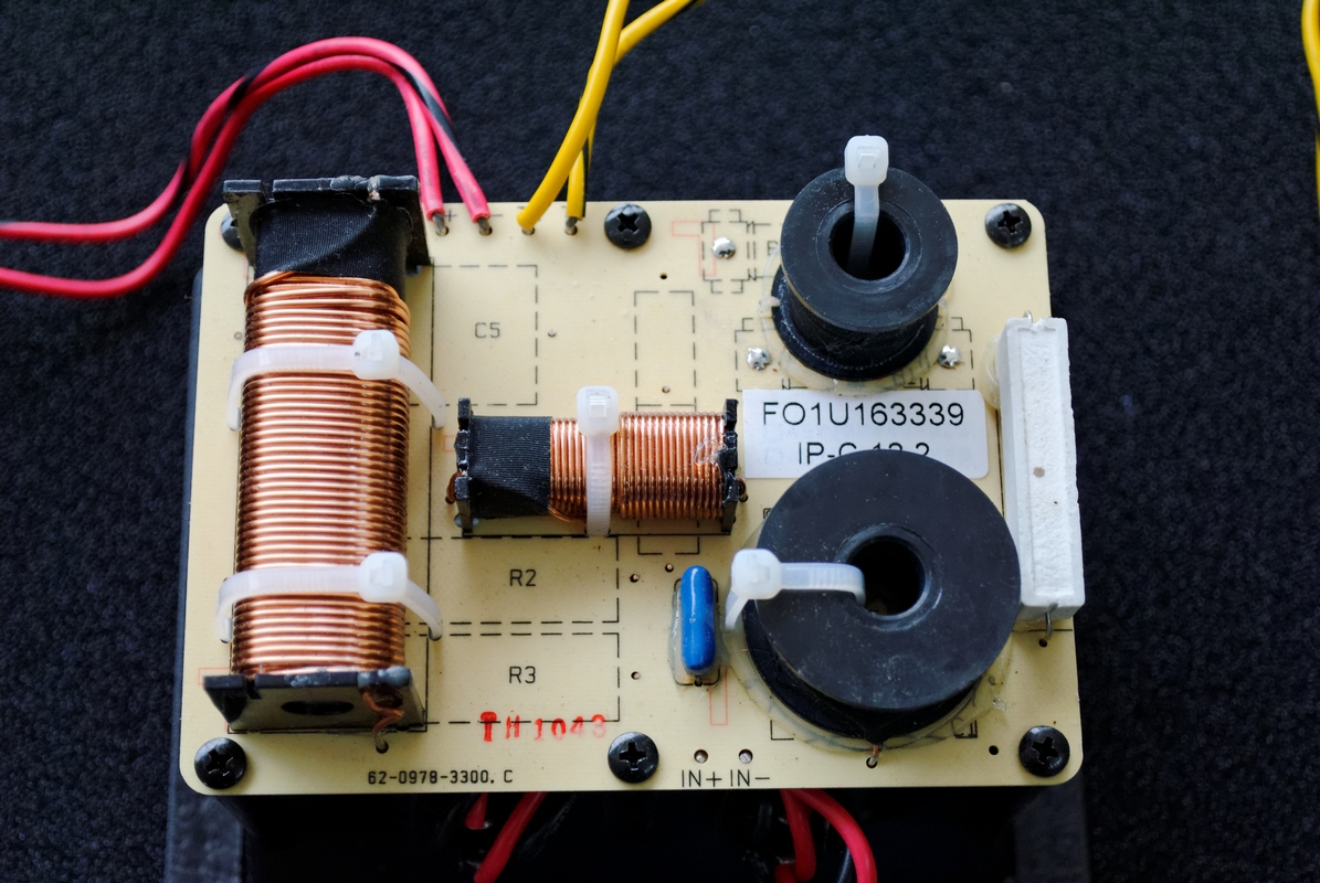

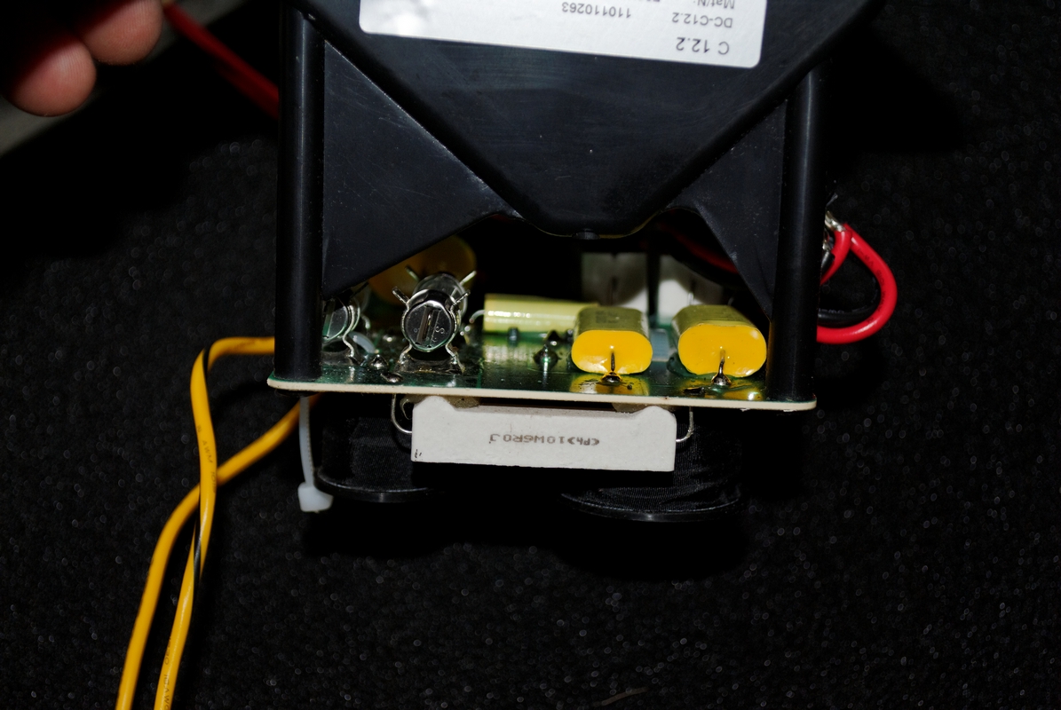

am vazut in fotografii 2 filtre diferite...are filtru separat pentru fiecare driver,bass sau ...
MesajScris: Sâm Iul 06, 2013 4:17 pm
Membru din: Mar Iul 02, 2013 3:56 pm
Mesaje: 37
Localitate: romanesti (prahova)
ma scuza-ti acum m-am uitat mai bine si am observat ca sunt pe aceiasi placa scuze...
