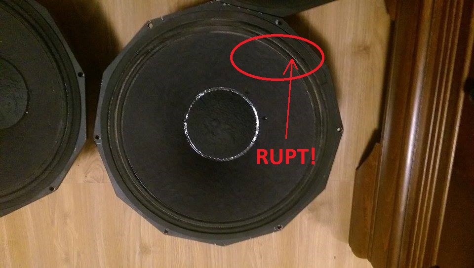

Salut! Am cumparat de curand cateva difuzoare Pd-154 si 2 din ele au suspensia rupta.
Se poate schimba numai suspensia sau este nevoie de tot recone kit-ul?
Multumesc!

Nu , se poate schimba si numai suspensia.
(Varianta asta de suspensie nu e asa de reusit..am mai intanit si eu cu asa ceva la difuzoare Rcf..tot rupta)
Pacat ca la Precision Devices se folosesc varianta asta..e vb de un Woofer de Top ! :| Nici n-are 15 ani ..pe care le ai , dupa cum cred :roll:

difuzorul ala a fost fortat ani de-a randul, de aceea s-a rupt suspensia acolo.
Am vazut asa ceva in ultimii 15 ani destul de des pe la difuzoare forjate la greu prin discoteci :roll: .

Difuzoarele au mai putin de un an, dar au fost fortate in conditii de umezeala.

daca vrei sa le aduci la starea iniatiala , poti doar prin inlocuirea kitului
putem furniza kit original la 450 de lei bucata cu TVA inclus.
Suntem distribuitori si pentru Precision Devices.
