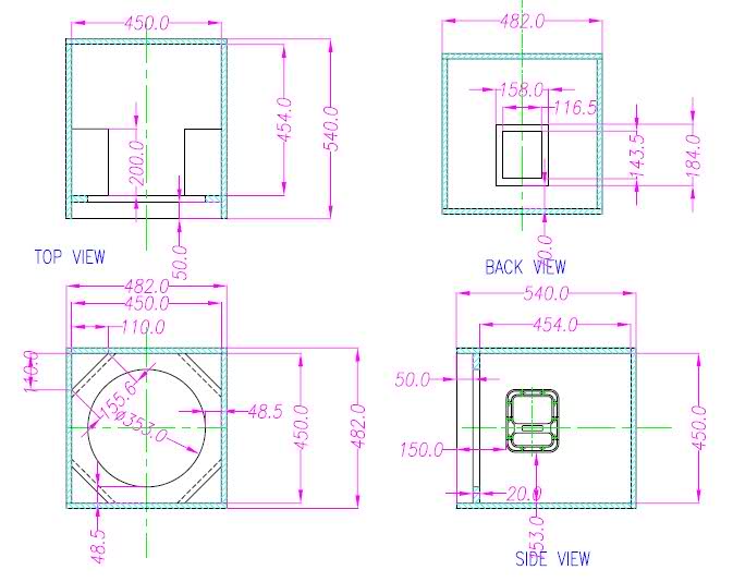

Intentionez sa continui construirea unui sistem cu 2 basi de 15 inch si 2 sateliti de 10 inch.
Basii sunt facuti din OSB de 18mm, dupa proiectul de mai jos, iar satelitii din MDF de 12mm.

Dupa cum am gandit satelitii sa aibe plaja de frecvente 150Hz-20kHz iar basii 40Hz-150Hz
Astept pareri, o seara buna !
