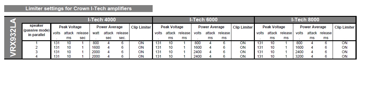

Am urmatorul exemplu:
O boxa JBL VRX932LA cu urmatorii parametrii (in modul pasiv):
Power Rating Passive: 800 W Continuous / 1600 W Program / 3200 W Peak
Nominal Impedance: 8 ohms
Daca aplic formula pt Peak Voltage Limiter: Radical din (Peak speaker rating * speaker impedance), apoi inmultesc cu 0.707 obtin 113.12 volti.
Dar am gasit intr-un pdf de la JBL setarea de la Peak Voltage Limiter de 131 volti pt amlificatoarele Crown I-Tech.
Nu inteleg de ce mie dupa formula imi da 113 volti iar lor le da 131 volti?
Poate cineva sa ma lamureasca.
Care e de fapt formula corecta?
Multumesc.
Atasat e un extras din pdf-ul de care vorbeam.

Rezolvarea a venit prin mail de la JBL care mi-a spus ca trebuie luata in calcul impedanta MINIMA a boxei.
Deci pt JBL VRX932LA-1:
Peak Limiting voltage = Radical din (3200 w Peak * 5.4 Ohmi MINIMUM Speaker Impedance) => 131 volti
Eu calculam cu 8 Ohmi (impedanta nominala).
