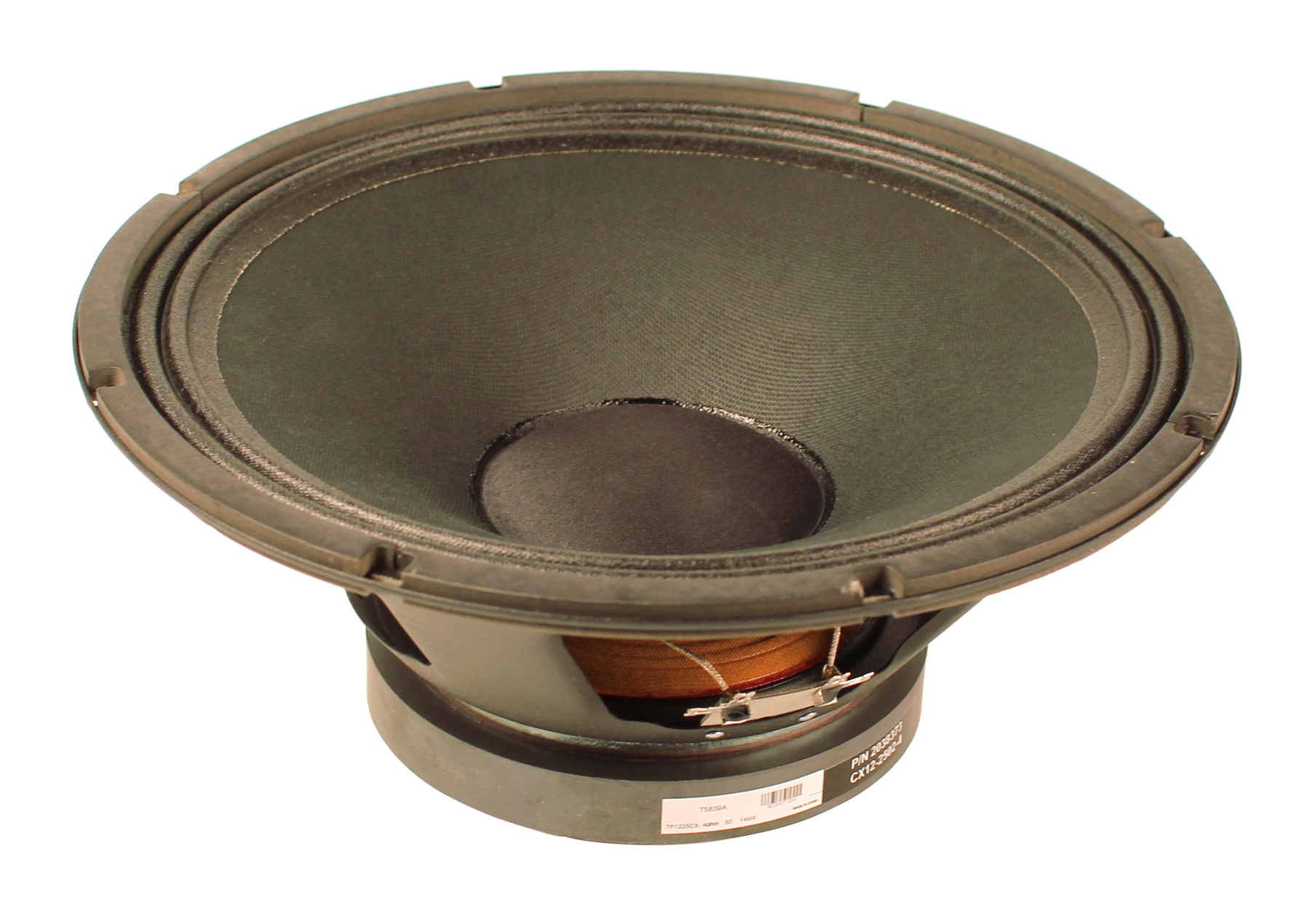

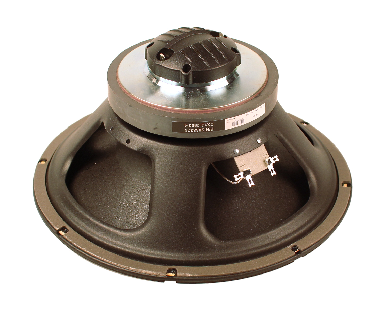

uite ce difuzor se foloseste in boxa:
265755.jpg [ 559.65 KiB | Vizualizat de 4246 ori ]
265756.jpg [ 578.05 KiB | Vizualizat de 4246 ori ]
noroc ca eu le-am cam vazut pe toate in domeniul asta, asa nu mi-e deloc greu sa aflu de la cine cumpara acest difuzor. Evident ca MACKIE nu isi produce difuzoarele ci le comanda de la diversi furnizori
Voila!:
http://celestion.com/product/120/tf1225cx/
spor la rasfoit fisa tehnica;)

nu are nici o legatura difuzorul gasit de tine cu difuzorul Mackie:" DLM loudspeakers are equippedwith Mackie's TruSource driver that incorporatesthe high-output 8" [DLM8] and 12" [DLM12] wooferand 1.75" compression driver into an incrediblycompact common-magnet design. "Celestionul e cu magnet comun?

discutam despre aceasta boxa:
https://www.thomann.de/ro/mackie_dlm12.htm?r=app
Are un difuzor coaxial de 12", cel pe care l-am afisat mai sus
DA, Difuzorul afisat de mine are magnetul comun.

voi ati intrat in"alerta"difuzorul celestion gasit in graba doar arata ca cel din Mackie,ca sa citez" spor la rasfoit fisa technica"unde scrie ca are magnet comun?
 Subiectul mesajului: Re: MAKIE DLM 12'' INSELATORIE PE FATA ( MARKETING)
MesajScris: Lun Mar 27, 2017 2:21 pm
pentru ca spre deosebire de tine (care, aparent, esti un idiot , pentru ca altfel nu-mi pot explica de ce perseverezi) stiu cum arata un difuzor coaxial cu magnet comun.
Simplu!
