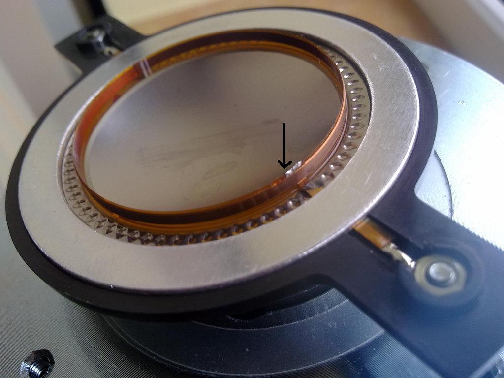

Salut. Din cand in cand mai pornesc si eu boxele ca sa le mai ``scutur de praf`` , de curand am observat ca una dintre ele nu mai are inalte, le-am desfacut , si am masurat driver-ul care la aparat a dat 0 ohmi , m-am uitat la bobina si aceasta era impuscata la un conector am refacut-o cu putin fludor iar acum la masuratori da 7.7 ohmi.

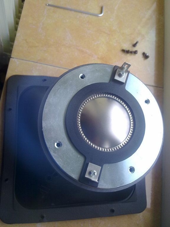

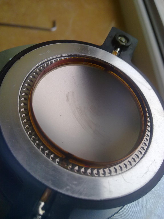

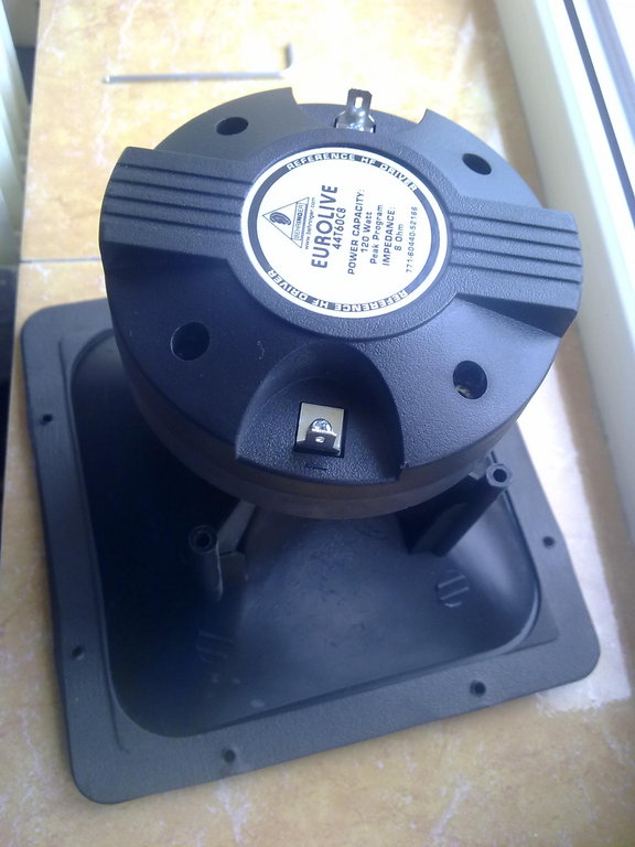

salut. bobina nu pare incinsa iar filrul l-am imbracat in silicon si nu il mai pot masura pentru ca odata de la vibratii s-a rupt piciorul la o rezistenta si iar am ramas fara inalte...
am sa va atasez cateva poze cu driverul...
nu stiu dece s-au aranjat pozele asa eu am facut upload in alta ordine...
unde este sageata firul a fost desprins cam cat latimea la un fir de par si l-am lipit cu putin fludor...

driverul este de fabricatie P-audio
kitul cu care il poti repara pe viitor este cel de BMD450 old

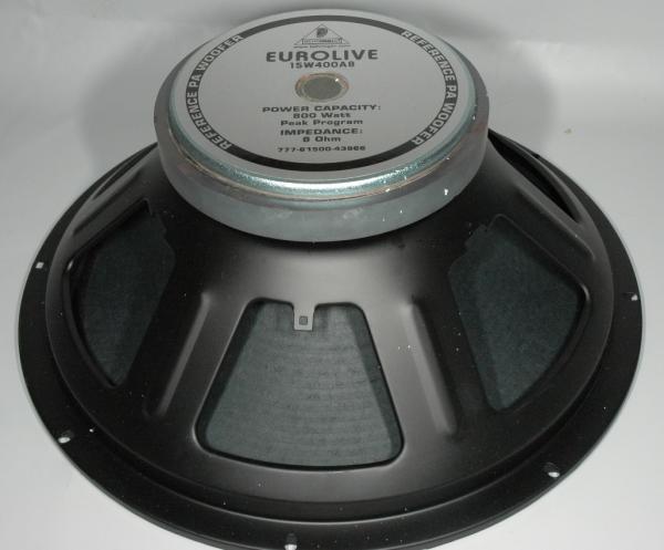

Daca mai ai boxele desfacute, poti pune o poza si cu filtrul sau difuzorul de bas, te rog? :mrgreen:

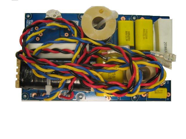

salut..am desfacut filtrul ca sa vad spatele difuzorului si am atasat poza... filtrul este bagat tot in silicon deoarece la vibratii mi sa rupt o rezintenta pe inalte asa ca o sa mai caut pe net sa vad daca gasesc vre-o poza...
am gasit si filtrul dar nu stiu ce o sa intelegeti din poza...
Este o clonă după cel de la Paudio, dacă observ bine.
Oricum, pentru a nu fi neclarităţi, intră perfect kitul de reparaţi de la BM.

filtrele sunt greu de omorat iar cand reusesti crede-ma ca se vede bubuiala de la 5 metri (condensatori impuscati si topiti, bobine cu suportul deformat si innegrit, rezistente inegrite si dezlipite de pe placa, becuri de protectie arse, trasee impuscate, etc, etc)
