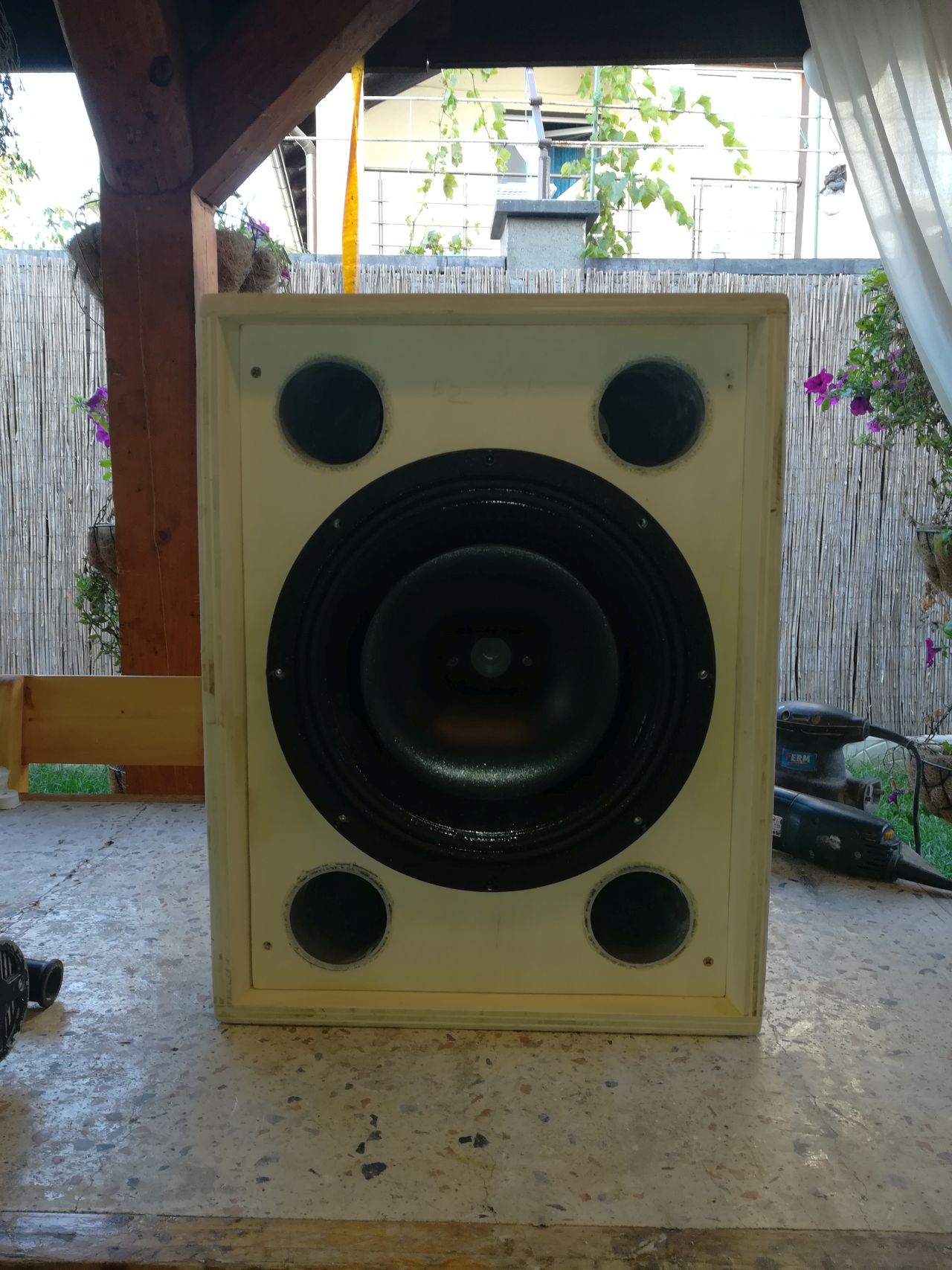

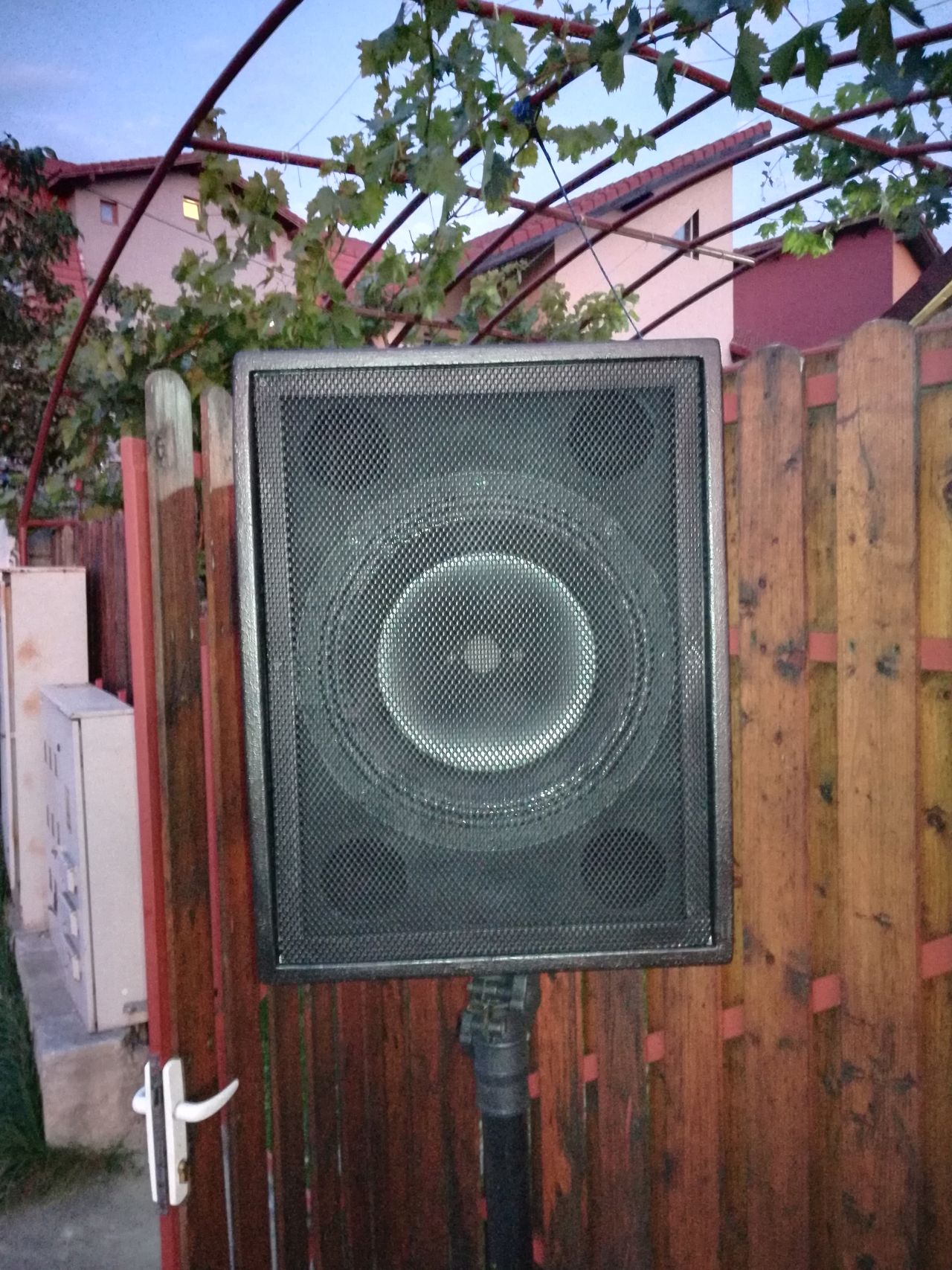

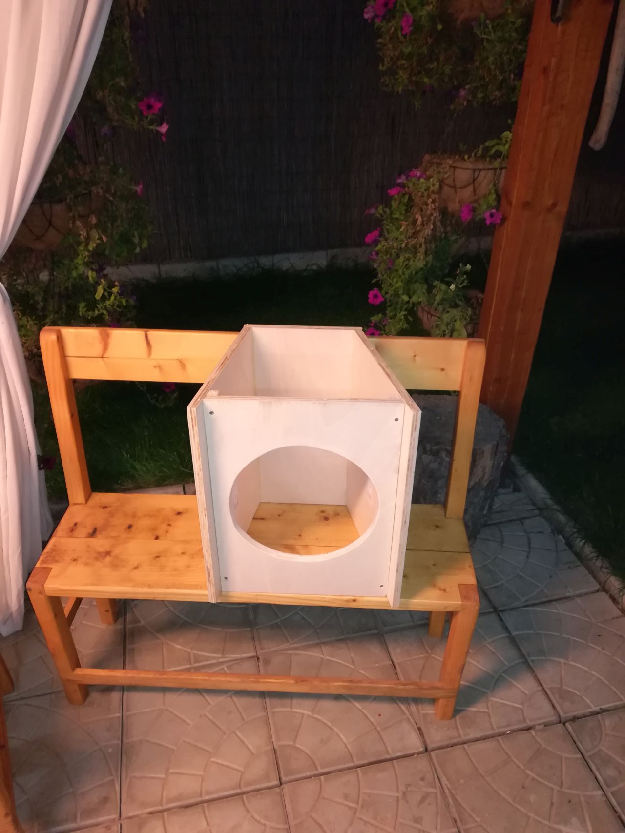

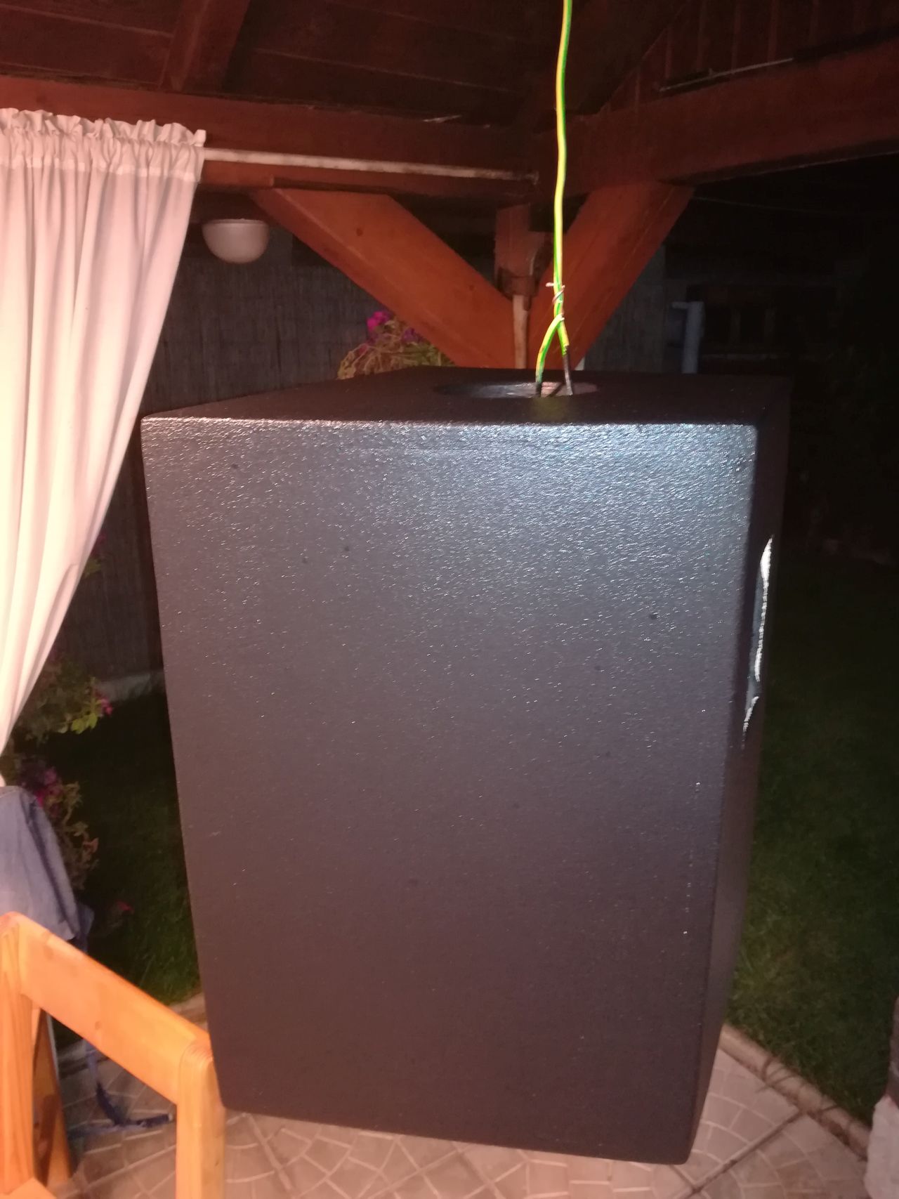

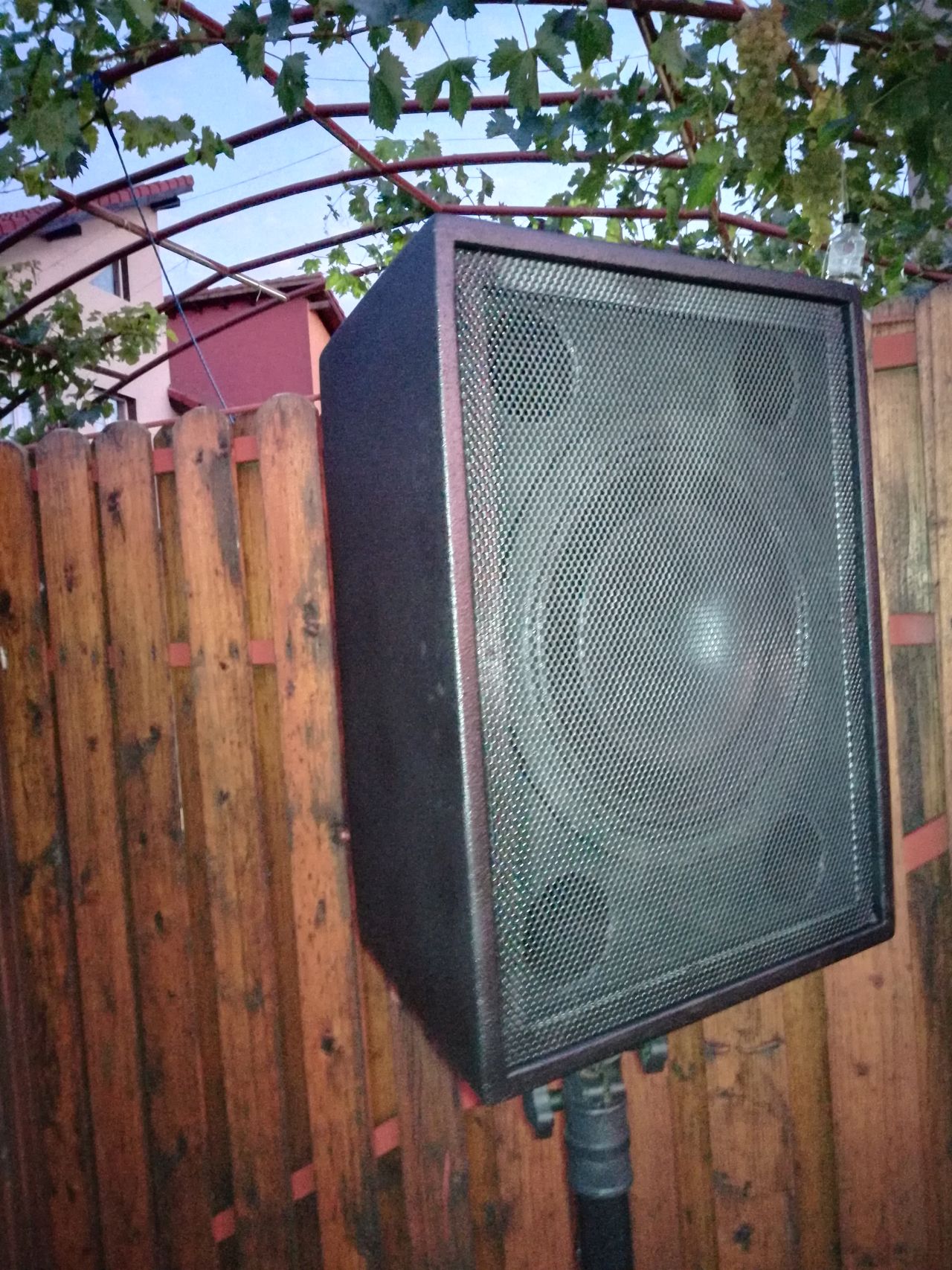

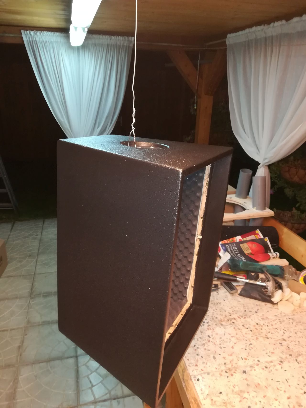

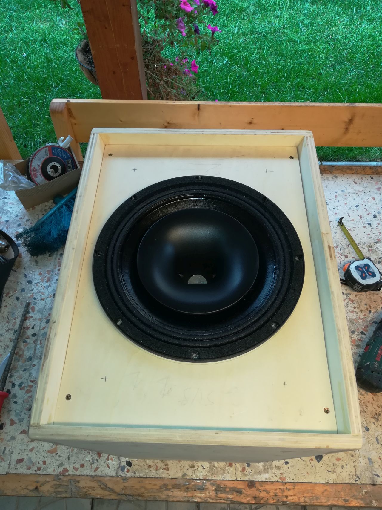

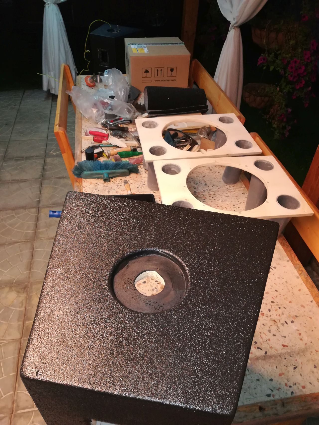

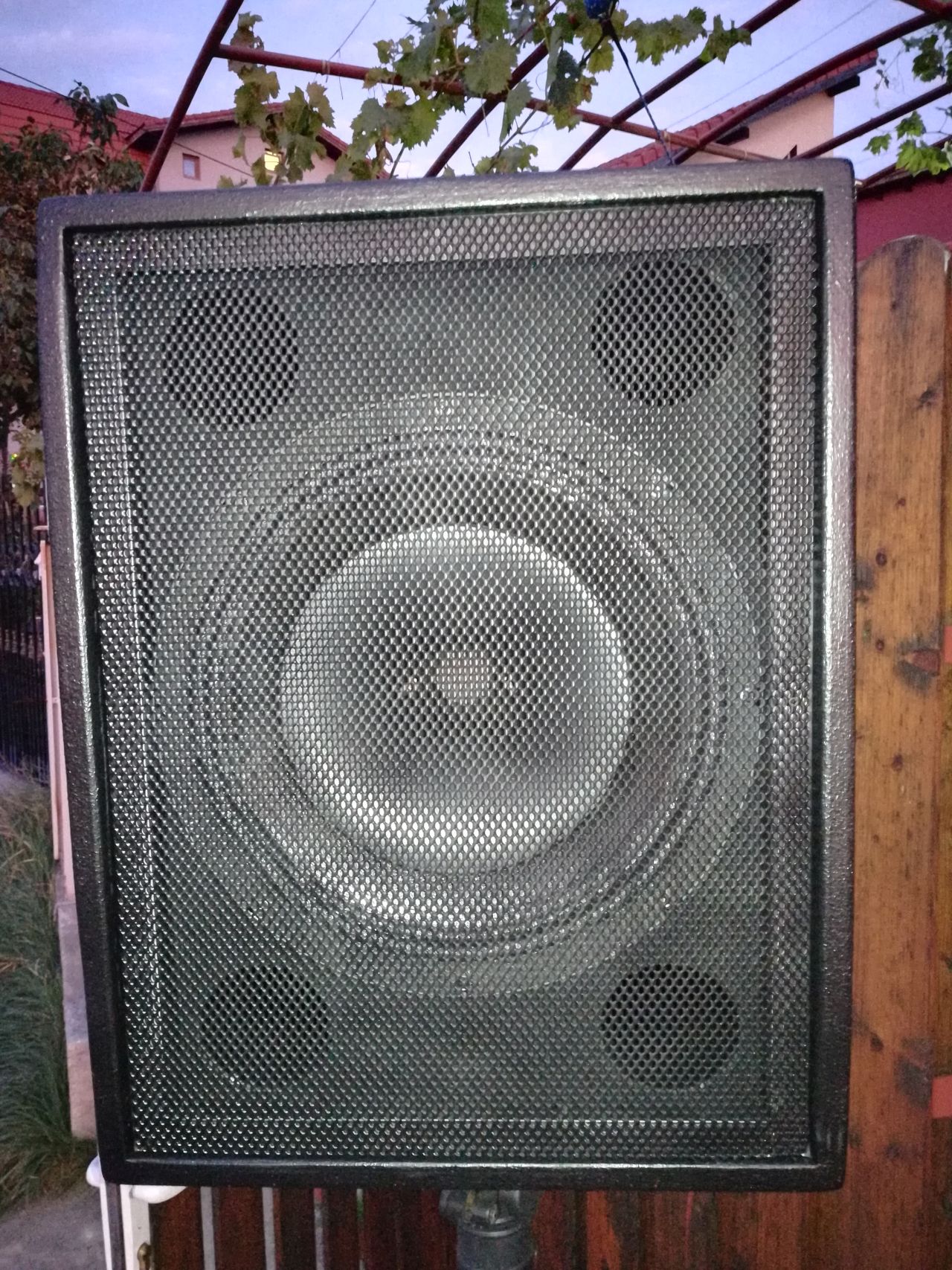

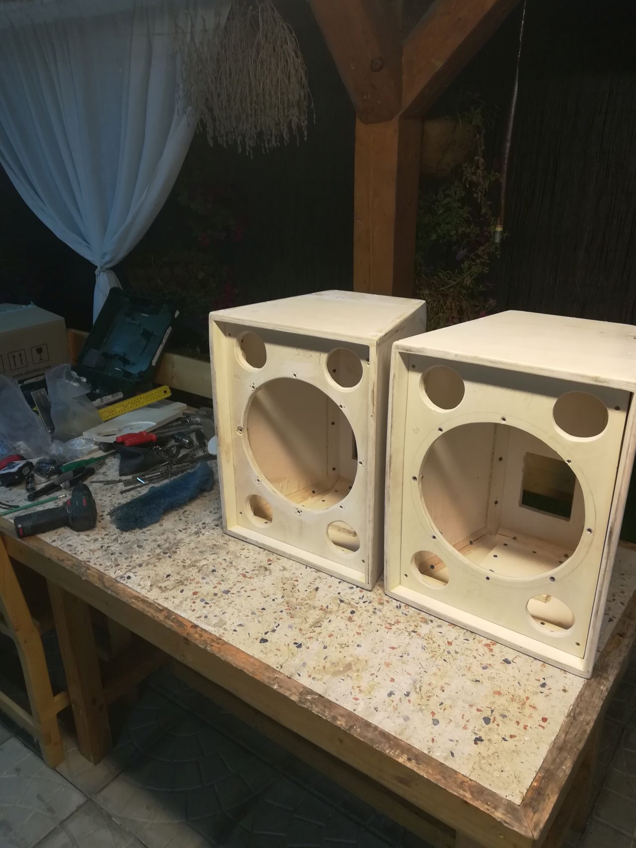

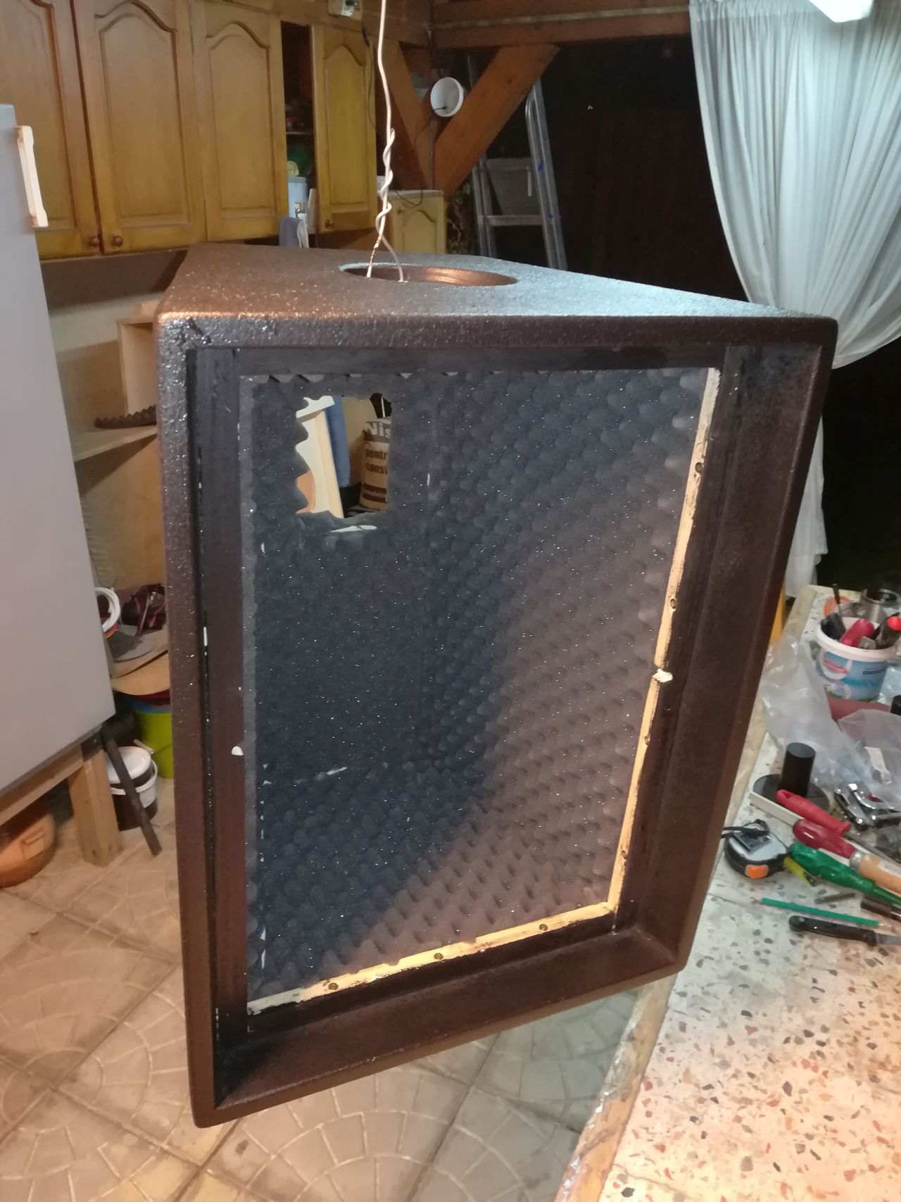

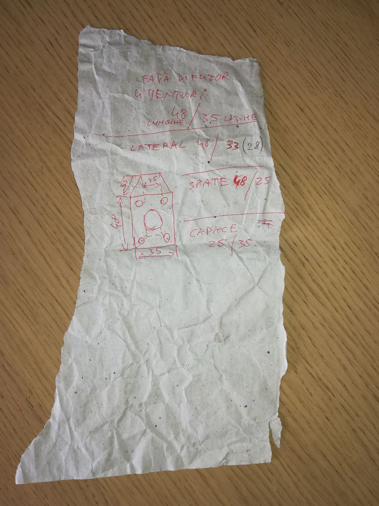

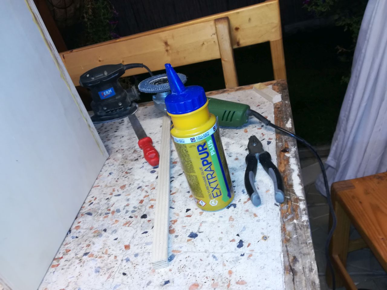

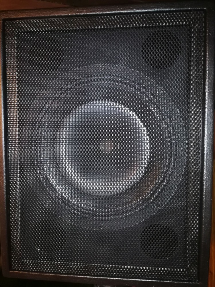

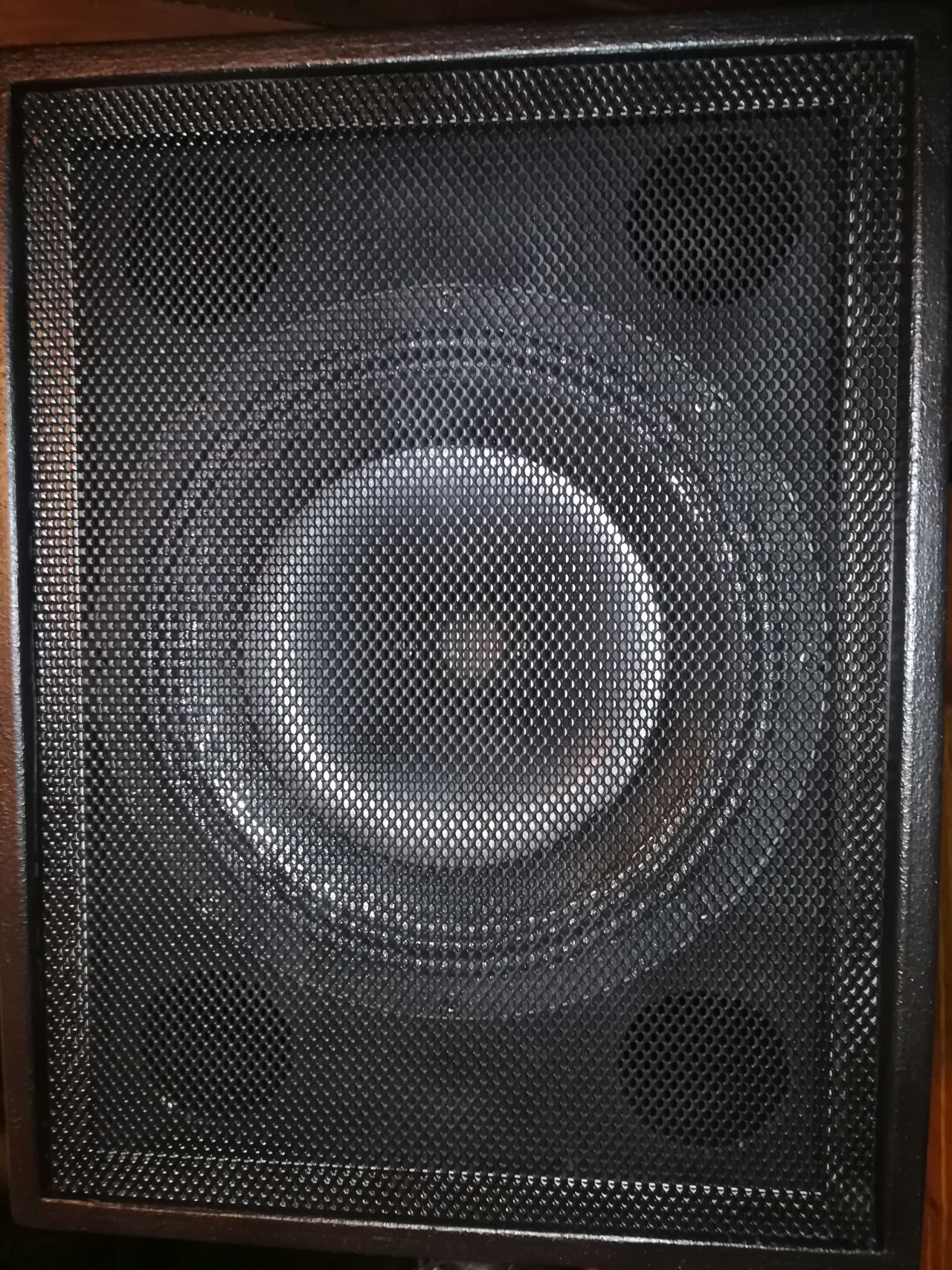

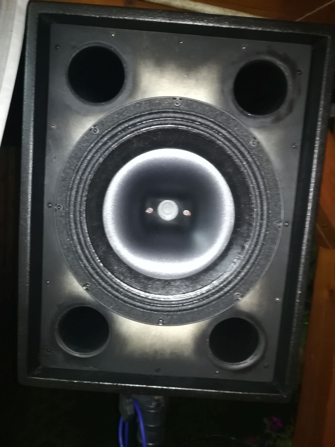

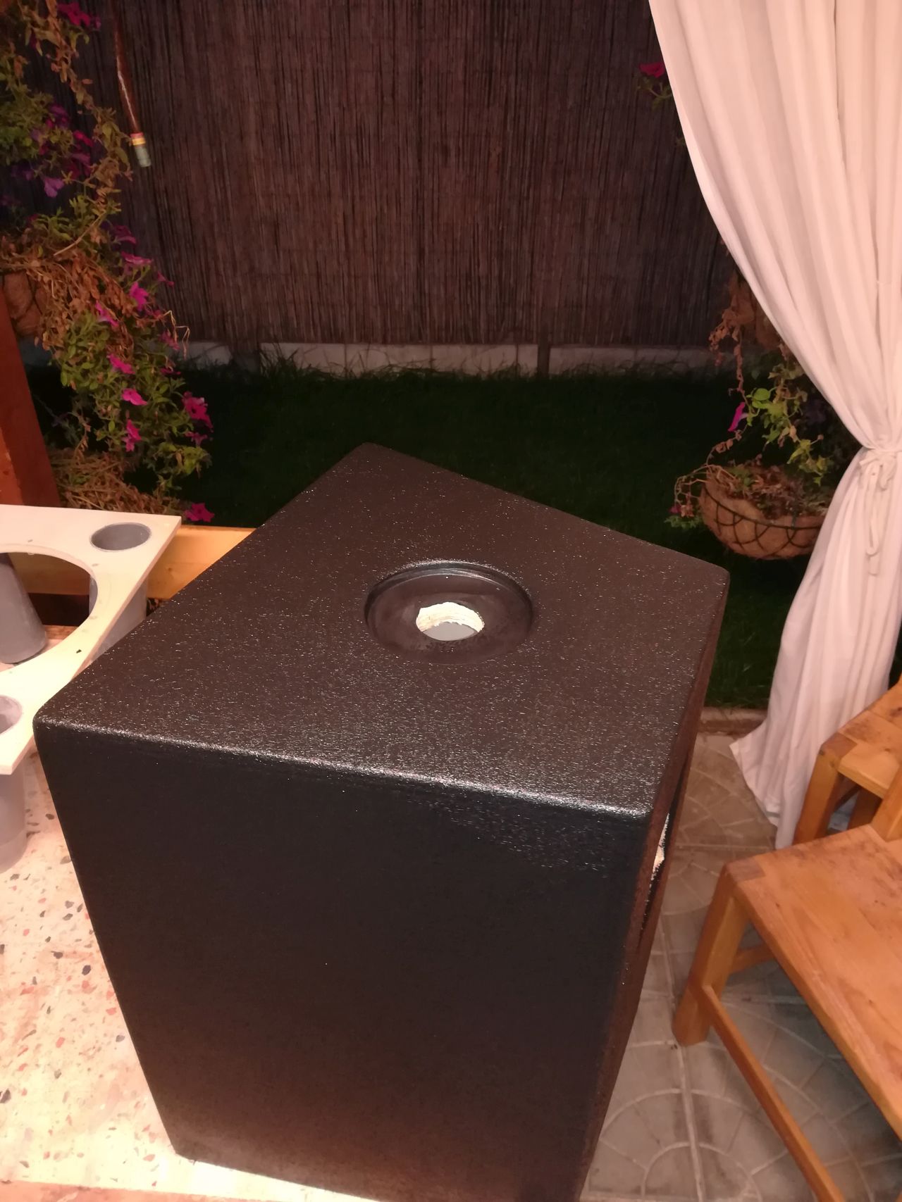

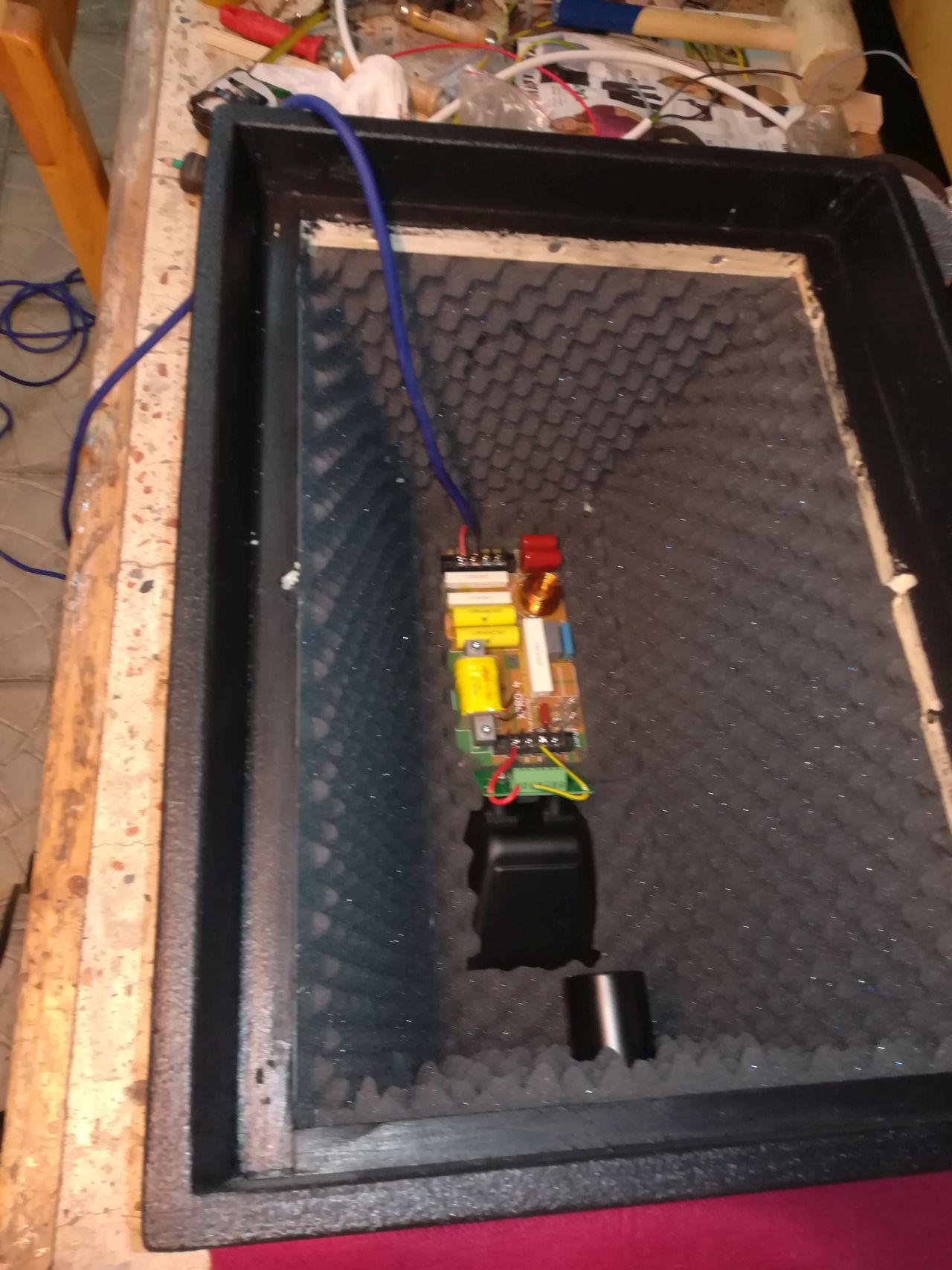

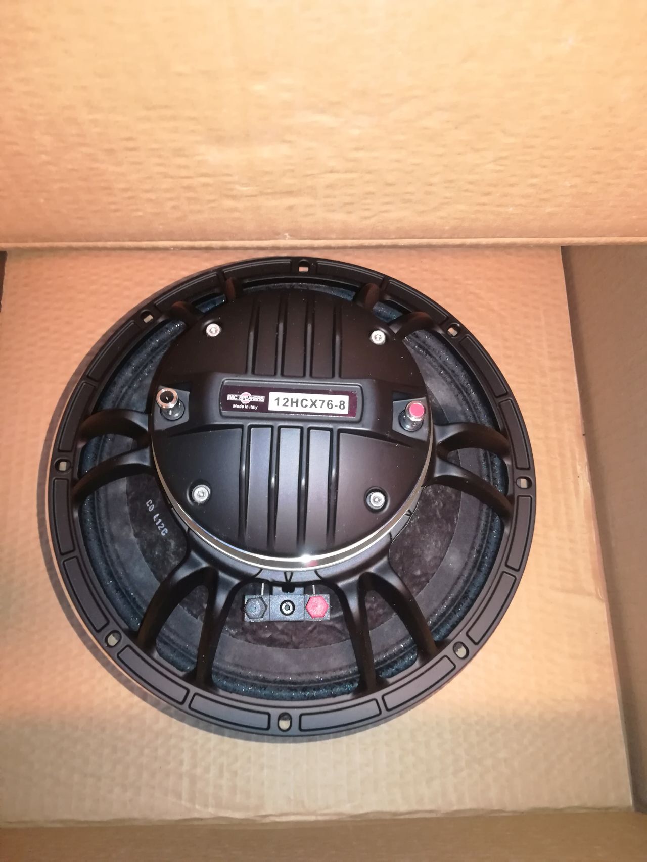

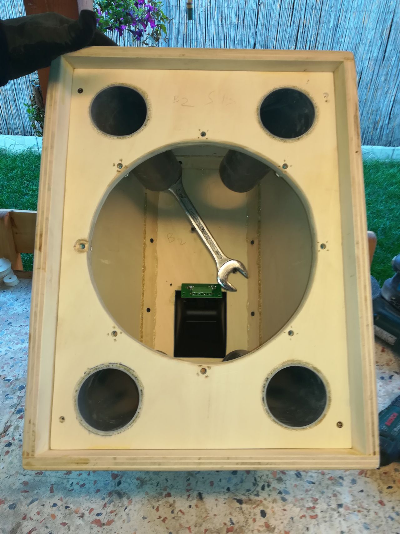

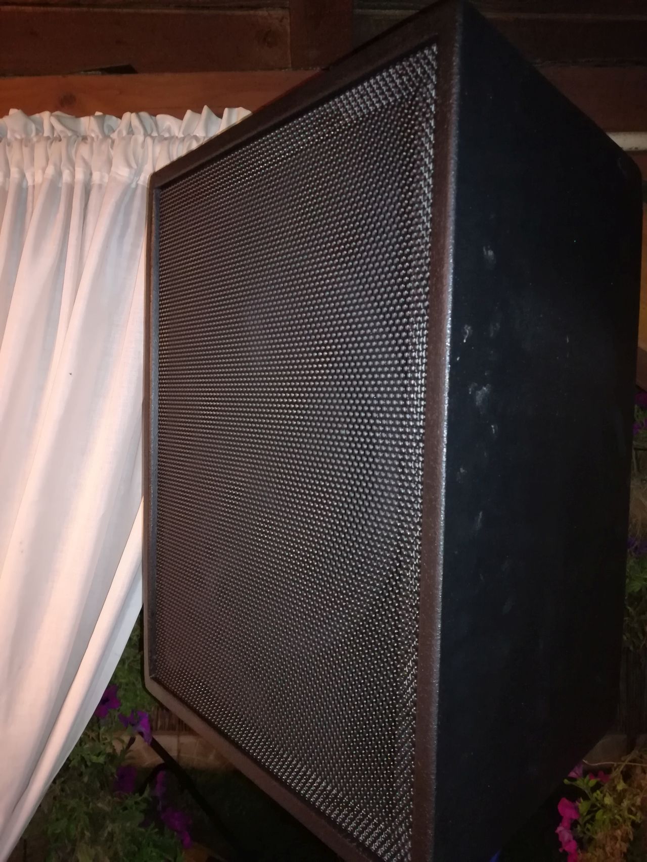

Multumesc Poweraudio pentru ajutor , componente foarte bune ,vopseaua m-a dat pe spate, multumesc Mircea pentru sfaturi.
IMG_20190916_201150.jpg [ 194.74 KiB | Vizualizat de 3857 ori ]
IMG_20190909_212328.jpg [ 207.62 KiB | Vizualizat de 3857 ori ]
IMG_20190909_202019.jpg [ 200.85 KiB | Vizualizat de 3857 ori ]
Comentariu fişier: Intre ele , multa sudoare,munca si pasiune ....cateodata si putin sange ...
IMG_20190909_202013.jpg [ 177.35 KiB | Vizualizat de 3857 ori ]
IMG_20190929_193309.jpg [ 433.12 KiB | Vizualizat de 3857 ori ]
IMG_20190929_193315.jpg [ 570 KiB | Vizualizat de 3857 ori ]
IMG_20190929_193323.jpg [ 462.25 KiB | Vizualizat de 3857 ori ]
Comentariu fişier: Si finalul....
IMG_20190929_193330.jpg [ 352.09 KiB | Vizualizat de 3857 ori ]
Comentariu fişier: Acesta a fost inceputul ....
IMG_20190929_151135.jpg [ 310.81 KiB | Vizualizat de 3857 ori ]

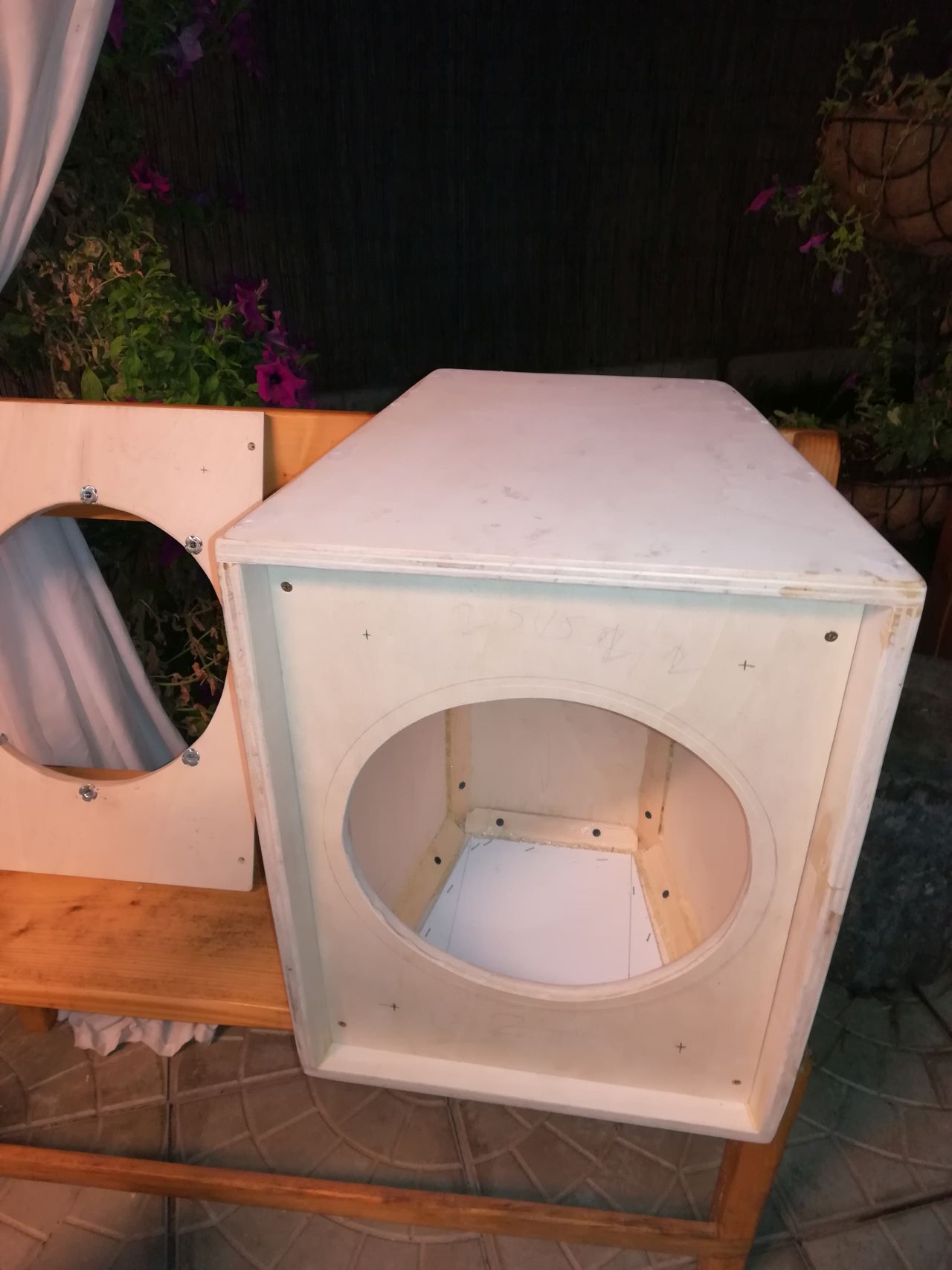

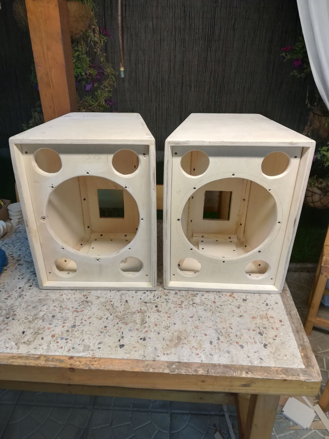

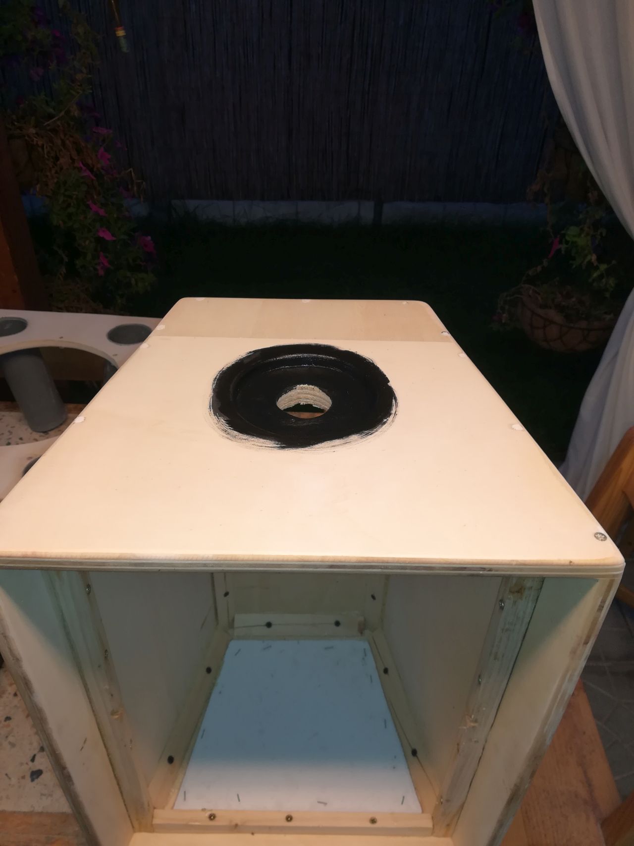

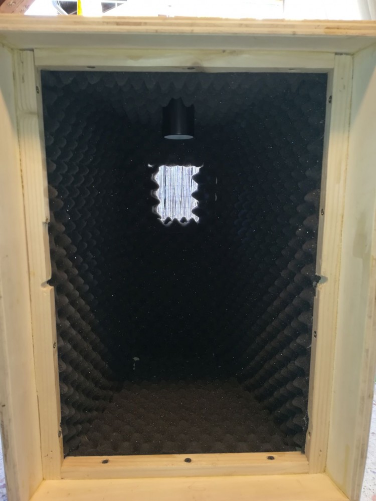

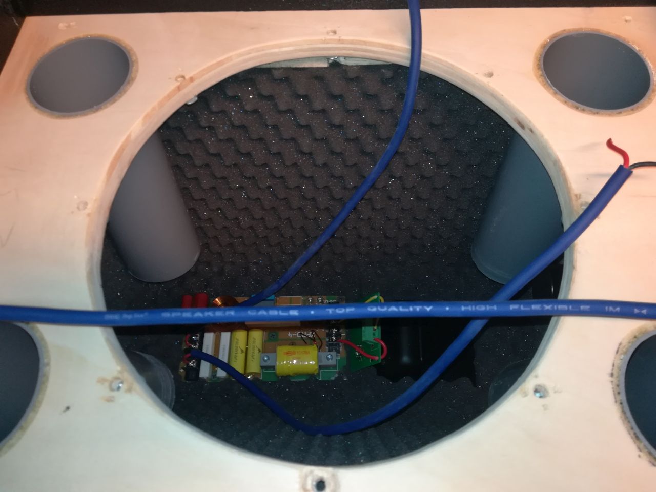

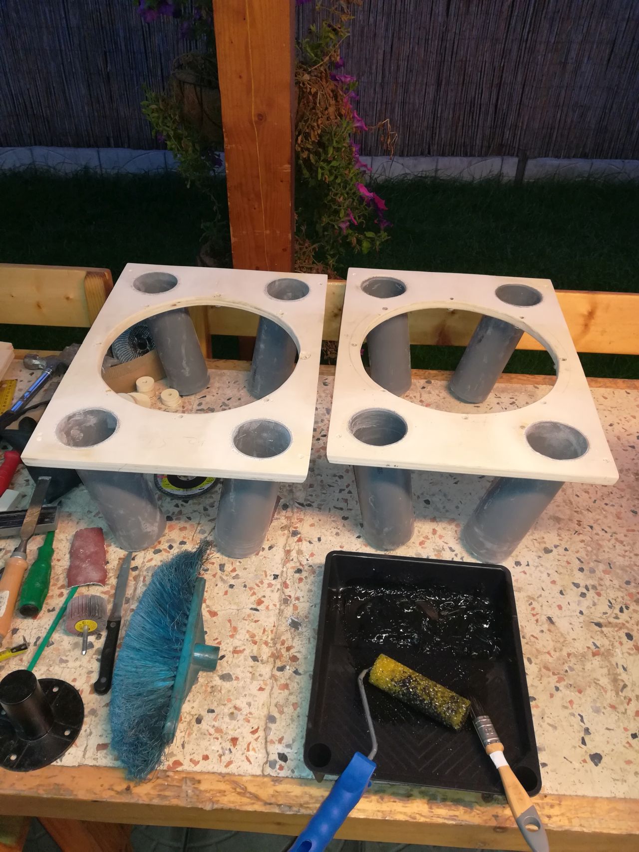

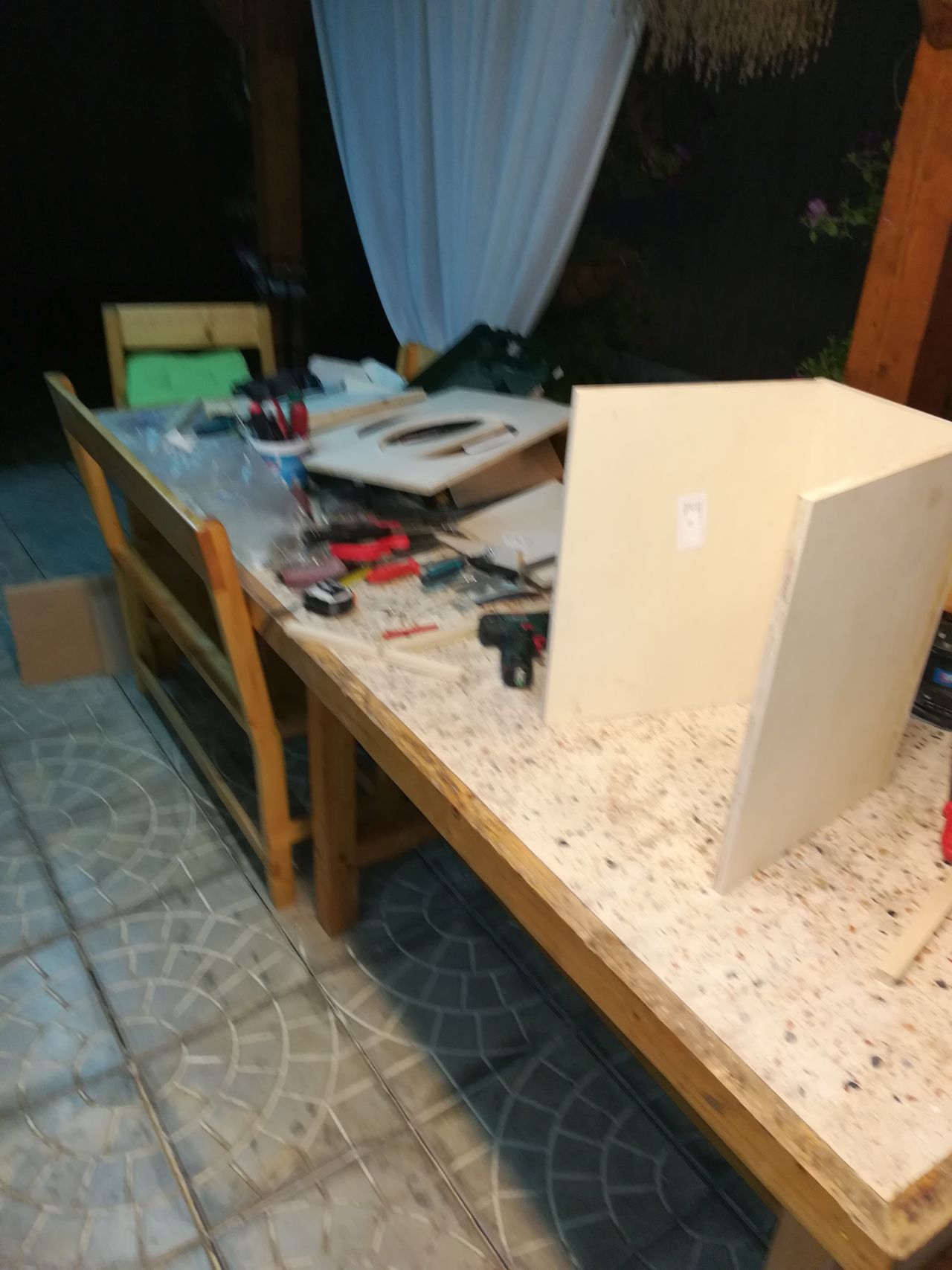

Pe parcurs....
IMG_20190921_154134.jpg [ 358.16 KiB | Vizualizat de 3856 ori ]
IMG_20190921_142425.jpg [ 176.34 KiB | Vizualizat de 3856 ori ]
IMG_20190920_173403.jpg [ 281.6 KiB | Vizualizat de 3856 ori ]
IMG_20190920_173256.jpg [ 266.58 KiB | Vizualizat de 3856 ori ]
IMG_20190920_172530.jpg [ 306.8 KiB | Vizualizat de 3856 ori ]
IMG_20190918_211047.jpg [ 238.31 KiB | Vizualizat de 3856 ori ]
IMG_20190918_211039.jpg [ 278.66 KiB | Vizualizat de 3856 ori ]
IMG_20190917_174617.jpg [ 380.78 KiB | Vizualizat de 3856 ori ]
IMG_20190916_201229.jpg [ 178.16 KiB | Vizualizat de 3856 ori ]
IMG_20190916_201208.jpg [ 149.75 KiB | Vizualizat de 3856 ori ]

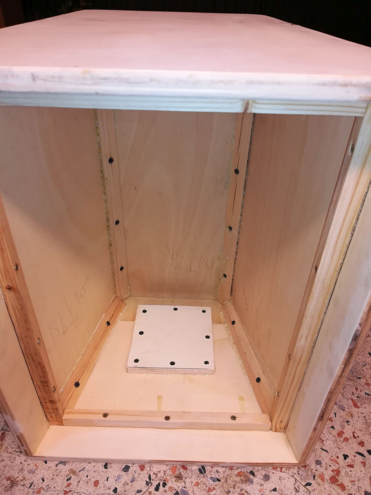

IMG_20190922_205206.jpg [ 265.4 KiB | Vizualizat de 3856 ori ]
IMG_20190924_195316.jpg [ 227.89 KiB | Vizualizat de 3856 ori ]
IMG_20190924_195224.jpg [ 193.71 KiB | Vizualizat de 3856 ori ]
IMG_20190924_195021.jpg [ 247.36 KiB | Vizualizat de 3856 ori ]
IMG_20190922_205159.jpg [ 213.56 KiB | Vizualizat de 3856 ori ]
IMG_20190922_205151.jpg [ 212.69 KiB | Vizualizat de 3856 ori ]
IMG_20190921_194800.jpg [ 460.32 KiB | Vizualizat de 3856 ori ]
IMG_20190921_194750.jpg [ 257.49 KiB | Vizualizat de 3856 ori ]
IMG_20190921_193320.jpg [ 347.41 KiB | Vizualizat de 3856 ori ]
IMG_20190921_193313.jpg [ 144.99 KiB | Vizualizat de 3856 ori ]

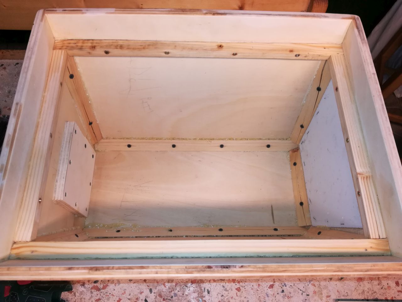

IMG_20190928_231214.jpg [ 254.01 KiB | Vizualizat de 3856 ori ]
IMG_20190928_194249.jpg [ 321.21 KiB | Vizualizat de 3856 ori ]
IMG_20190928_194240.jpg [ 589.7 KiB | Vizualizat de 3856 ori ]
IMG_20190928_194224.jpg [ 396.37 KiB | Vizualizat de 3856 ori ]
IMG_20190927_184219.jpg [ 327.14 KiB | Vizualizat de 3856 ori ]
IMG_20190924_202110.jpg [ 212.7 KiB | Vizualizat de 3856 ori ]
IMG_20190924_201923.jpg [ 141.31 KiB | Vizualizat de 3856 ori ]
 Subiectul mesajului: Re: Sateliti coaxiali 350 wati, B&C, acordaj 65 Hz
MesajScris: Mar Oct 01, 2019 1:24 pm

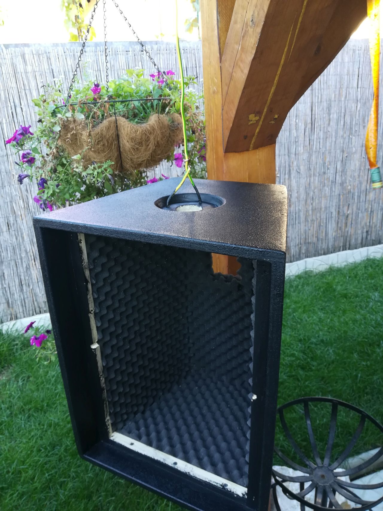

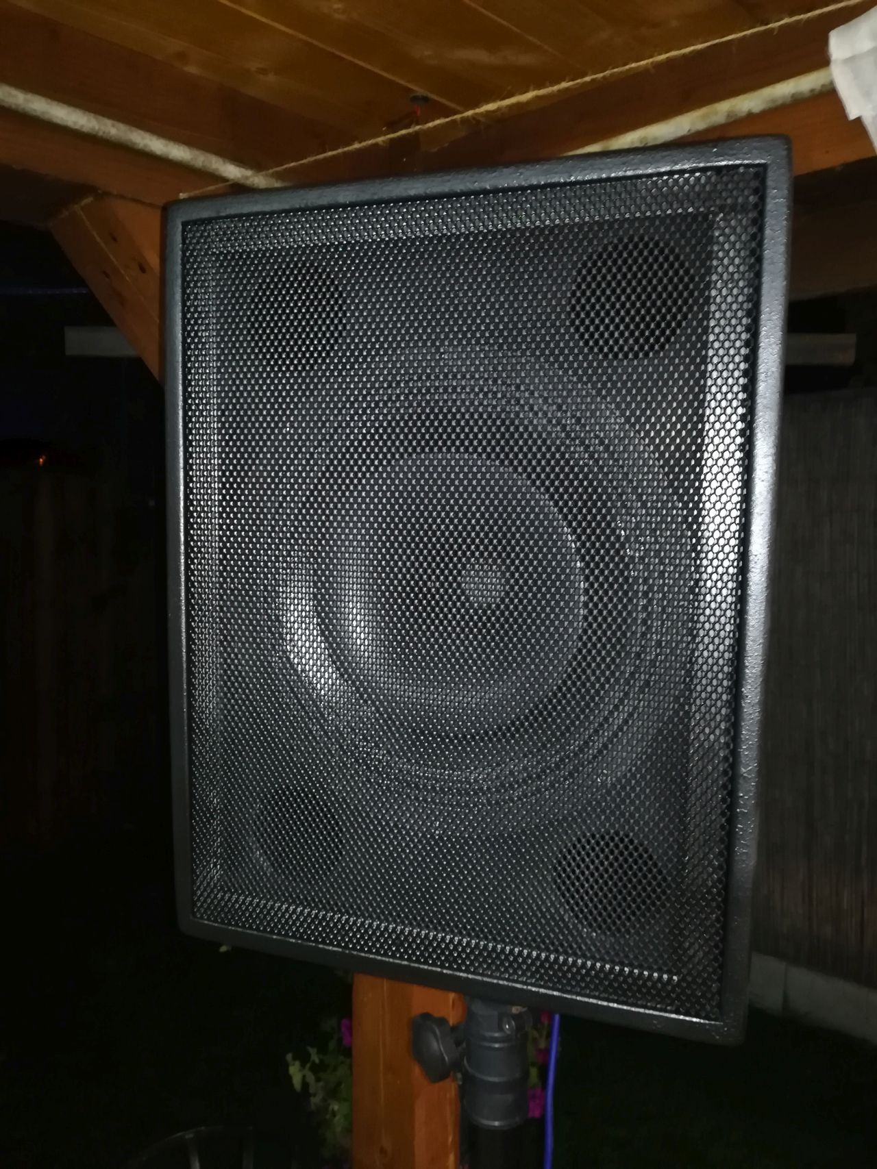

arata excelent
felicitari!
O recomandare
joaca-te putin cu cantitatea de burete din incinta. Poti incerca sa iei partial sau total buretele de pe lateralele incintei pt a mai scadea amortizarea incintei. Vei avea un surplus de SPL
Vezi cum iti place mai mult cum suna.
MesajScris: Lun Oct 21, 2019 11:44 am
Mesaje: 170
Localitate: Cluj-Napoca
Da , parca are prea mult bas .....
MesajScris: Lun Oct 21, 2019 12:49 pm
Mesaje: 49
Localitate: Madrid

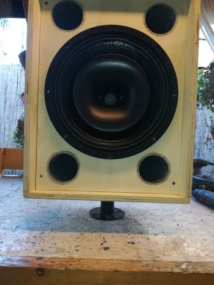

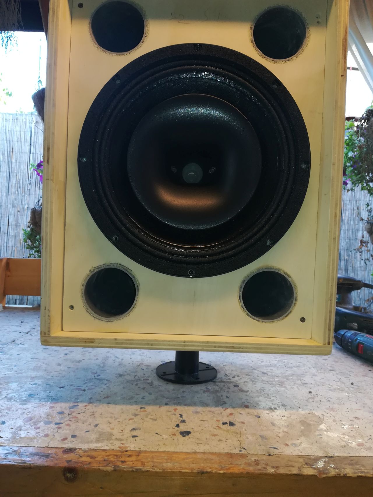

Salut,

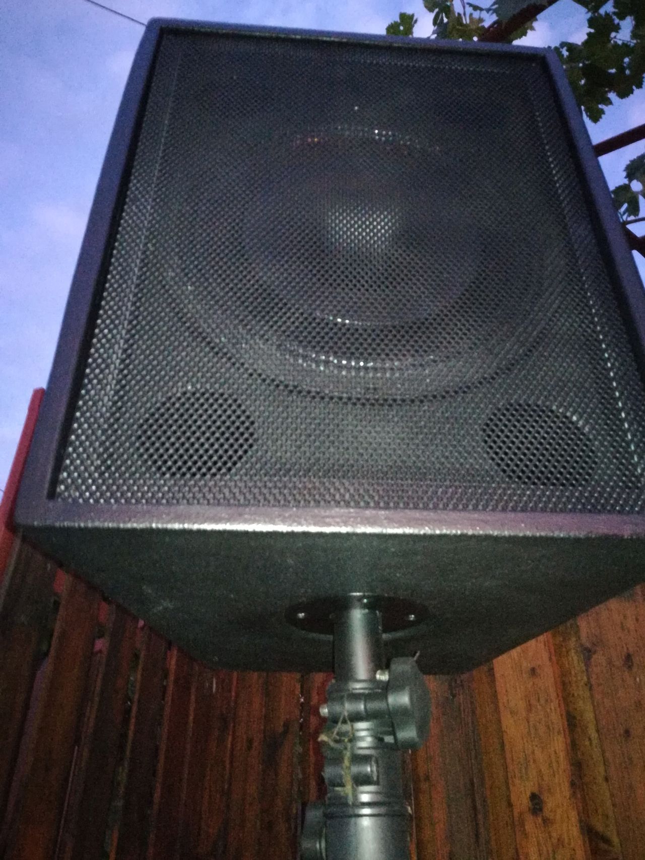

Arată foarte mișto. Din fotografii mi se par cam lungi porturile pt un satelit dar poate este doar iluzie optică.

Sunt formule de calcul pentru a acorda o incinta.....care depinde de difuzorul folosit , volumul incintei , viteza aerului prin porturi ...etc.
MesajScris: Mar Oct 29, 2019 11:52 am
Sergiu Ilie scrie:
Salut,
exista o relatie intre volumul incintei si porturi
pe masura ce construiesti o incinta cu un volum mai mic , trebuiesc porturi tot mai lungi pt a asigura o frecventa de acordaj joasa.
Problemele majore apar la difuzoarele moderne de auto , la care trebuie sa asiguri porturi cu diametre foarte mari care implicit vor trebui sa fie foarte lungi. De multe ori ajungi al tot felul de SF-uri cand trebuie sa pui coturi prin incinte...
