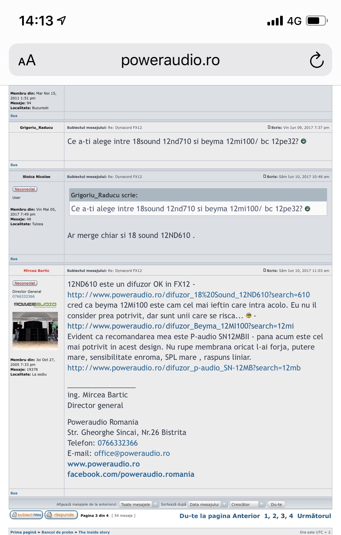

Acum ceva timp era potrivit iar acum nu mai este?
B5BA98B0-E9B1-43EF-8421-86E3B12DA1E7.jpeg [ 415.08 KiB | Vizualizat de 4277 ori ]

Mircea sa referit la faptul ca poate fi o solutie in fx12, dar la cum sunt la noi exploatate boxele slabe sanse sa reziste. Singurul difuzor pe care nu l-am vazut crapat in FX12 este p-audio SN12MB, ar mai putea fi folosit beyma 12p80fe
 Subiectul mesajului: Re: Clona fx12
MesajScris: Mie Oct 30, 2019 8:44 pm
Mihai_vyt scrie:
De atunci pana azi am reconat in jur de 40 de bucati
Este clar ca nu rezista la abuzurile de la noi...
