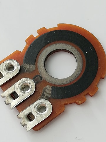

Detin un amplificator Phonic Max 1500 varianta clasica care de ceva timp imi tot face figuri din cauza potentiometrelor si anume caraie cand modific volumul.
Am incercat cu spray de contacte si a mers o perioada, pana la urma unul din canale a cedat, se aude foarte incet dar mai are momente cand isi revine pt o fractiune de secunda.
Am desfacut potentiometru cu probleme si l-am masurat are 5Kohm, stereo, pe el scrie 7C1 A5K pare a fi logaritmic.
Atasata o poza cu el desfacut, inelul central asa trebuie sa arate sau este cam uzat?
De unde as putea sa cumpar alte 2 potentiometre asemanatoare mai ales ca pe spate mai au o rotita care le face sa mearga in trepte.
Multumesc!
93434988_222204339115388_595668284137799680_n.jpg [ 34.77 KiB | Vizualizat de 2106 ori ]

poti cauta la TME.eu
