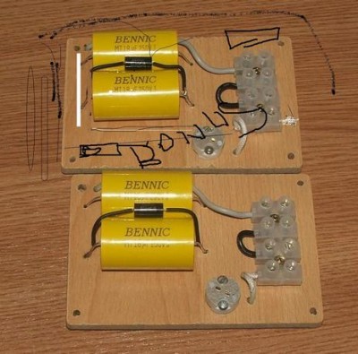

Aveti mare dreptate domnul mircea. A fost o setare facuta de fabrica. Am dat de ia fara sa vreau. Niciodata nu setam eu in felul asta. Daca in sistem este un difuzor potent de 12" sfatuiesc userii ca macar din curiozitate sa incerce si aceasta setare si sa spuna o parere .Curios ca difuzorul nu distorsioneaza.Pe drivere cu iesire de 1,4 eu am si filtre pt abuzuri Ionutz88 asta este si concluzia mea .teoretic e aiurea insa practic suna. repet 0 db medii 0 db drivere
esound-12MB700-size205.gif [ 19.66 KiB | Vizualizat de 3107 ori ]
Difuzorul in specificatii 60Hz-5000Hz
DSCF41761 micsorata.jpg [ 44.3 KiB | Vizualizat de 3107 ori ]
