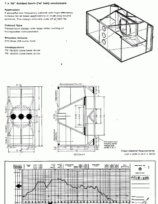

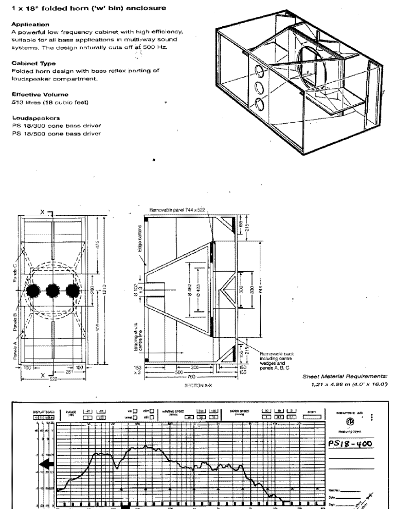

Un model foarte asemanator ( cel din cartea cu planuri de incinte pe care o vindea pe vremuri Adam Hall ca fiind recomandarile lui Eminence viewtopic.php?f=100&t=16104 ) de MHB4818 am construit si eu..." doar " 40 bucati . Evident nu eu personal , ci tamplarul !
Nu m-a uimit prin performante...
Nici pe beneficiar .
Dar proiectul a fost facut la cererea sa expresa , fara incinta de proba ...
De altfel este usor de remarcat in grafic de ce...
Nu recomand .
Prefer incinte tip horn !

Graficul nu arata foarte bine.. 100 Db+ un pic... pt un 18" in horn...
Ai ascultat 1850-uri ?
Pentru hornuri FLH trebuie difuri serioase.... mai tare m-as baga la TH-uri...Daca zici ca MHB-ul 4818 e nasol ce zici atunci de MTH46-VS...
