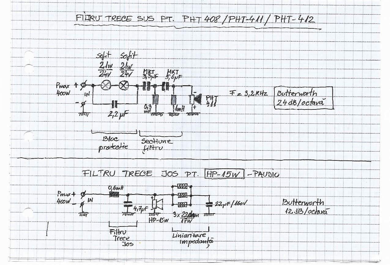

Va recomand urmatorul filtru pentru o boxa ce foloseste PAudio HP-15W si Paudio PHT411 ( 404 , 405 , 408 , 412 ) .
Folosesc acest filtru de peste 3 ani si sint foarte multumit de presatatia lui . Suna bine si este fiabil .
Bobinele din filtrul de inalte trebuie sa fie facute cu sirma CuEm de
0,6 ~ 0,8mm . Bobina de 1mH poate sa fie si pe miez de ferita .
Babina din filtrul de joase trebuie sa fie facuta in aer ( adica fara nici un fel de miez din tole sau ferita ) .
Sirma de CuEm ar trebui sa fie cea mai groasa sirma gasita .
In nici un caz nu trebuie sa fie mai mica de 1mm grosime .
Ideal ar fi de 1,5mm .
Costul componentelor pentru acest filtru este de aproximativ 30 ~ 40 lei .
In opinia mea , cred ca se merita a fi facuta aceasta investitie .

pe partea de inalte vad acolo un condensator ( 2.2uF) in paralel cu beculetele, ce rol are acel condensator ?? cumva sa lase o anumita gama de frecvente neatenuata in caz de depasire a puterii??

Da .
O sa lase frecventele de peste 8Khz sa treaca relativ neatenuate .
Energia cuprinsa in partea superioara a spectrului este mai putin periculoasa pentru tweetere.

Acuma nu mai inteleg nimic.
DNA recomanda filtru pe ambele difuzoare iar Nexus in postul asta http://forum.poweraudio.ro/viewtopic.php?t=36 zice ca se poate pune filtru numai pe tweeter, si pe woofer nu mai trebe datorita caderii naturale a difuzorului.
Deci pana la urma care-i mai bun? :? Ca din ce spune nexus acolo in postul ala, filtru pe woofer nu ar mai avea rost .

MesajScris: Vin Feb 24, 2006 11:19 am
totul se rezuma la cat esti dispus sa investesti in filtre :wink:
ambele functioneaza f bine
evident ca acesta suna mai bine :wink:

Ok, Nexus. Dar filtrul propus de tine cat ar costa (piesele din el ma refer)? Ca asta propus de DNA o zis ca ar fi in jur de 30-40 lei.
Eu m-am gandit sa fac filtrul propus de tine (ca mi-ai spus ca merge foarte bine la sonorizari) si sa mai fac corectia aia pasiva, pentru ascultat la volum mic (asta cand ascult acasa, si ala nici nu-l mai bag in boxa ci il conectez numai cand am nevoie de el). Uite asta, cred ca tot DNA o facut-o: Imagine
Deci aceste fiind zise care ar fi mai bun? Filtrul lui DNA, sau cel propus de tine +corectia aia pasiva (care se va conecta numai cand ascult in casa la volum mic).
A si daca se poate sa-mi spuneti si cat ar costa piesele pentru corectia pasiva. Ca sa pot face o comparatie si din punct de vedere al costurilor :D

filtrul lui DNA ar fi mai bun , si are si protectii
filtrul lui DNA costa cam 60-70 lei perechea

Poi nu costa prea mult :wink:
Si daca fac filtrul ala al lui DNA atunci mai am sau nu mai am nevoie de acea corectie pasiva care am postat-o eu mai sus? (cand ascult la volum mic in casa) :? :?

evident ca nu vei avea nevoie
eu am ascultat o vreme pe o pereche de astfel de boxe si chiar imi placeau mult

stai flex sebi .. problema unui singur filtru pe pht este lipsa mediilor .. :lol:

Tocmai am citit postul ala despre corectia pasiva a lui DNA. Uite aici http://www.elforum.ro/viewtopic.php?t=7828&postdays=0&postorder=asc&highlight=prea+putin+bass&start=30 (cititi mai jos pe pagina respectiva)
Deci acea corectie ar avea menirea sa atenueze un peak suparator pe la 1,8KHz, care este prezent in raspunsul in frecventa al lui HP-15W. Deci ar avea rolul sa atenueze mediile care ar fi prea pronuntate, cu filtru numai pe tweeter. Daca cititi in intregime topicul respectiv o sa vedeti ca problema initiala a fost mediile prea pronuntate in compratie cu basul, si nu lipsa mediilor.
Deci pana la urma cum e? Cu filtrul lui Nexus o sa am prea multe medii sau o sa lipseasca mediile cum a zis FIXVID? :?
Si inca nu imi este clar de ce NU o sa mai am nevoie de corectia pasiva daca fac filtrul propus de DNA la inceputul acestui topic :? Fiindca acea corectie ar avea rolul de a atenua acel peak suparator care e prezent pe la 1,8KHz la HP 15W. Filtrul lui DNA are frecventa de taiere la 3,2KHz. Deci filtrul trece jos de pe bass atenueaza incepand abia de la 3,2KHz in sus. Astfel acel peak de 1,8KHz al lui HP 15 W scapa neatenuat. Cel putin teoretic as avea nevoie de acea corectie pasiva ca sa atenueze peak-ul. Deci ati putea sa-mi explicati mai in detaliu?

Filtrul mai complex va atenua acel peak datorita circuitului de liniarizare al impendantei. O alta atenuare vine si de la filtru trece jos. Este reglat pe la 3Khz , asa ca incepe sa taie de pe la 1,5Khz . Daca studiezi felul cum taie reteaua Butterworth , o sa observi ca Ft este la - 3dB.

Ok DNA. Si atunci acest filtru ar putea fi folosit cu aceleasi rezultate atat la o sonorizare unde bag puterea maxima in boxe, cat si in camera la volum mic? Se vor auzi bine boxele in ambele situatii? Nu mai am nevoie de nimic altceva?
