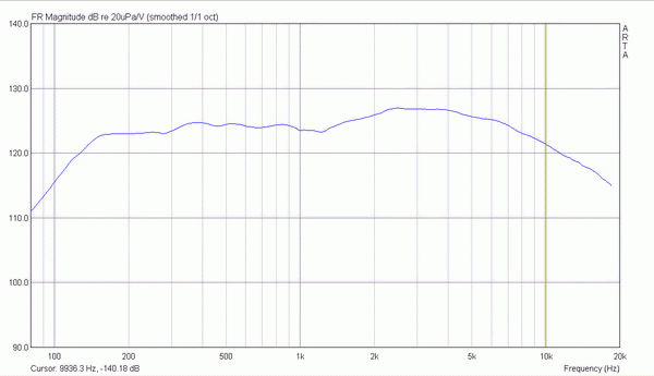

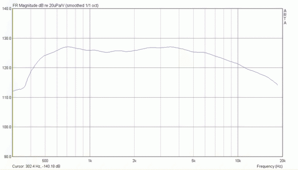

Am eliminat placa de lemn si am introdus o bucata de tabla din Al. de 3mm grosime. In urma acestei schimbari am eliminat acea " groapa" in jurul a 2000Hz insa driverul tot nu merge liniar decat pana pe la 5000 Hz dupa care cade usor .
in a doua imagine este raspunsul cu crossover setat la:
1500 Hz 12dB/oct But pentru partea de midbass
1500 Hz 12db/oct But pentru driver
aceasta este cea mai buna combinatie de filtrare pentru a obtine un raspuns liniar fara alte interventii. Cred ca necesita si o atenuare de ~ 3 dB pt driver
Poze:
5.gif [ 24.69 KiB | Vizualizat de 5543 ori ]
6.gif [ 27.73 KiB | Vizualizat de 5543 ori ]

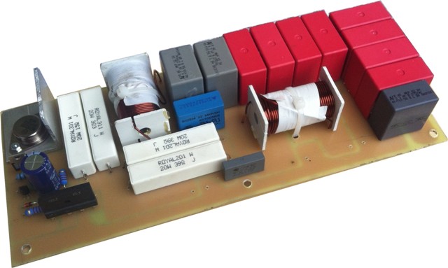

MesajScris: Lun Aug 26, 2013 7:23 am
Mesaje: 129

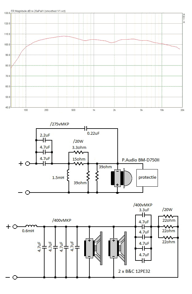

Intr-un final am finalizat si filtrul ... taiere 1300 Hz 12db/oct But. cu atenuare de 3 db pe driver si egalizator de impedanta .
condensatori MKP de 400v pe partea de midbass si MKP 275v partea de Driver
Inca nu am facut masuratori urmeaza...
filtru2.jpg [ 49.94 KiB | Vizualizat de 5493 ori ]

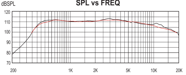

in imaginea atasata este reprezentat raspunsul driverului EV ND6-8: prima imagine driverul folosit in incinta V24-60P cu horn 2"HP64 ; a doua imagine este raspunsul dat in fisa produsului masurata cu hornul 2"HP94
diferenta intre cele doua hornuri este data de unghiul de dispersie 60/40 hornul HP64 respectiv 90/40 hornul HP94
problema este urmatoarea : in simularea de la V24-60P driverul merge liniar pana la 10KHz dupa care incepe sa cada, in simularea din fisa produsului raspunsul incepe sa cada cu mult inainte de 10 KHz. este posibil ca masuratoarea sa fie facuta cu unele puncte de egalizare in varinata V24-60P ( sa dea bine ) sau care ar fi explicatia. Interesant este faptul ca in ambele masuratori raspunsul urca in 110dB deci nu se poate spune ca s-a taiat driverul de la o frecventa mai mare pentru a elimina cocoasa in vederea liniarizarii driverului pana in 10 KHz
dynacord.png [ 52 KiB | Vizualizat de 5475 ori ]

Este absolut clar ca phase plug-ul folosit in driver se potriveste de " minune " cu parametrii hornului ( aici este un alt mare secret ) , dar graficul ala este cosmetizat fara discutie de EV / Dinacord .
Vezi ca au si o lista cu procesarea recomandata si strict necesara ca sa ajungi la liniaritatea aia din grafic ... o gasesti in toate preset-urile din DSP-urile de la EV sau Dynacord .
Nemtii tin cont mai mult de psihoacustica sau alte criterii ( personalizarea prin sunet " distinctiv " asa zis de live si microfonie ) decat de liniaritate , ei stiu ca lautarii nu masoara parametrii boxelor ... de aia boxele lor suna " altfel " .
Mai nou , si italienii fac aceeasi tiganie .
Nu tot ce zboara se mananca , ar trebui sa stii deja asta , ca doar nu esti lautar :) !

Am facut si masuratorile...
Acesta este raspunsul final cu filtru pasiv si fara alta interventie activa
Ion-Crossover-Schematic.jpg [ 102.21 KiB | Vizualizat de 5424 ori ]
 Subiectul mesajului: Re: filtru B&C 12PE32 + PAudio BM-D750II
MesajScris: Mar Sep 03, 2013 4:12 am
Arata foarte bine !
Poti prezenta si schema protectiei active ?
Ma bucur ca ai inteles de ce se foloseste " doar " 12 dB / octava la inalte :) si mai multi condesatori in paralel .
Condesatorii folositi permit o valoare mare a curentului repetitiv de varf si ca urmare filtrul tau va " inghiti " multa putere fara a se defecta .
Felicitari !

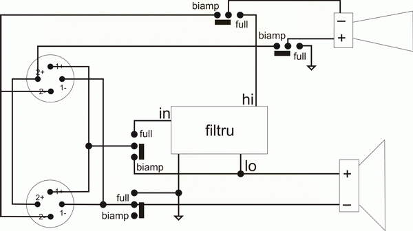

MesajScris: Mie Sep 11, 2013 8:50 pm
Mesaje: 129

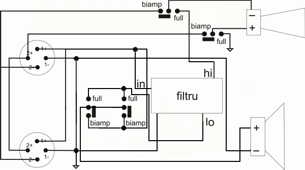

am atasat si schema conectarii in mod Biamp / Passive
intrebari:
este corecta ? ; este bine ca in modul pasiv semnalul sa treaca permanent prin contactele de la intrerupatoarele basculante ( 10A/125v)?
Graphic1.gif [ 28.87 KiB | Vizualizat de 5384 ori ]

MesajScris: Vin Sep 13, 2013 8:34 am
Nu cred ca este prea bine daca se respecta schema de mai sus ... in pozitia biamp raman conectate in paralel cu iesirea amplificatorului si difuzoarele de mid bass cu reteaua RC interna a filtrului pentru compensarea variatiei impedantei din filtru propus de Gabi .
Se impune o mica modificare !
Cu aceasta ocazie se mareste si curentul maxim prin sarcina ( adica doar prin difuzoarele de mid bass ) prin conectarea a doua sectiuni de 10A in paralel ale comutatorului Full range - BiAmp .
La sectiunea de inalte este OK valoarea curentului , tinand cont ca energia necesara pe inalte este mai mica datorita randamentului foarte mare al difuzorului P-Audio BM -750 II .
Varianta propusa de mine nu este perfecta ( intrarea filtrului va ramane totusi conectata in circuit si influenta sa este oarecum minora asupra sarcinii totale pe iesirea amplificatorului Lo BiAmp ) , dar ...o consider cu putin superioara primei variante propuse de Gabi .
Graphic2.gif [ 27.83 KiB | Vizualizat de 5360 ori ]

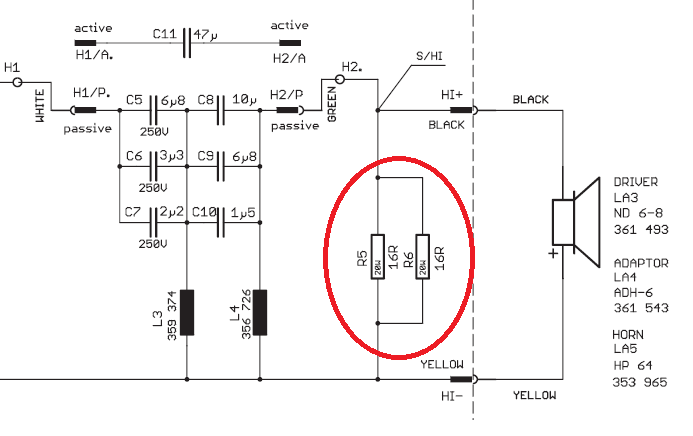

cele doua rezistente de 16 ohm in paralel cu driverul au rolul de a creea o rezistenta de 8 ohm in paralel cu rezistenta driverului pt a functiona in 4 ohm?
filtru.png [ 28.23 KiB | Vizualizat de 5210 ori ]
