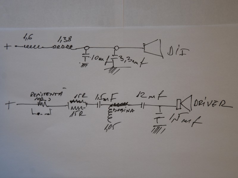

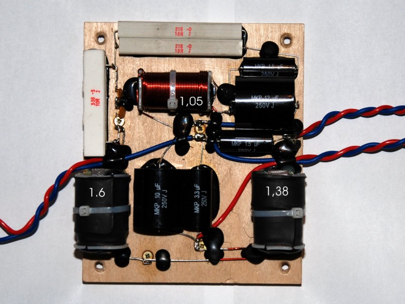

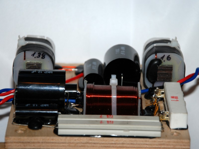

Nu sunt electronist si am mare rugaminte la cei ce se pricep sa-mi spuna la ce frecventa taie filtrele din imagine. Schema este facuta (dupa filtre tot de un novice.MASA COMUNA
DSC_0007.JPG [ 83.24 KiB | Vizualizat de 3134 ori ]
DSC_0003.JPG [ 118.09 KiB | Vizualizat de 3135 ori ]
Comentariu fişier: MASA COMUNA
DSC_004.JPG [ 115.61 KiB | Vizualizat de 3135 ori ]

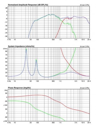

cam asa arata in x-over pro. simulat pe dif Oberton si dryver Psd 2002

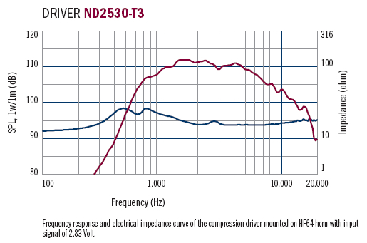

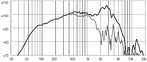

Multumesc Dik. Pt eighteensound 12MB700 cu driver RCF ND2530 poti simula? Te rog spune-mi daca sunt ok pt combinatia mea.
ND2530-T3.graph.jpg [ 82.04 KiB | Vizualizat de 3094 ori ]
Comentariu fişier: GRAFICUL LA EIGHTEENSOUND
g1_lores.gif [ 12.29 KiB | Vizualizat de 3094 ori ]

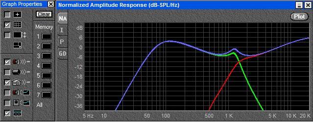

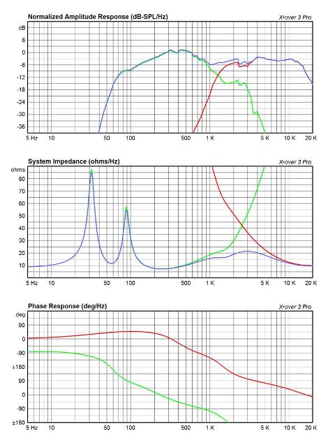

cam asa arata combinatia.
asta e varianta cu rezistenta de 10 ohmi strapata.
eu as elimina rezistenta de 10 ohmi si as monta in locul ei doua becuri de 24v /21w inseriate.
nu inteleg dece e acel condensator in paralel cu driveru? eu l-as elimina.
problema e ca astia dela rcf nu dau prea multe date despre driver si rezultatul e aproximativ ca nivel .in realitate poate fi mai mare cu cativa db.
am bagat ''amprenta acustica'' cu manuta la fiecare difuzor sa fim cat decat mai aproape de real.
eu am simulat intro incinta de 70L bassreflex acordata la 60hz .
