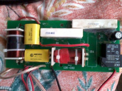

Cine ma poate ajuta? Vreau sa micsorez volumul pe driver la un filtru dyfp-62 ,sa ramana tot 8 ohm. Poate e o intrebare pt sectiunea incepatori,dar nu ma pricep. Multumesc/ Daca trebuie postez si poze

vreau ca taierea sa ramana tot asa. probabil mai trebuie o rezistenta in l pad Dar une. nu ma pricep deloc
Fotografie0067.jpg [ 38.67 KiB | Vizualizat de 3417 ori ]

daca vrei o atenuare mai mica pune rezistentele mai mari. in special aia in paralel cu tuwiterul. de ex 2,5 ohm rez. in serie si 11 ohm rez in paralel pt 4 db atenuare.

practic ar trebui montata si R4 insa, nu se vede prea bine valorea rezistentei serie cu driverul

filtrul acesta nu are L pad, pentru a reduce " volumul " pe driver , foloseste l pad
