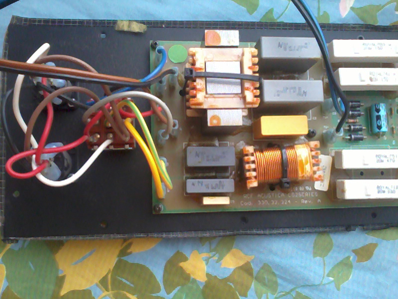

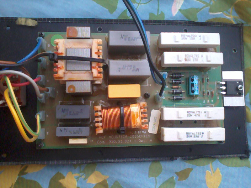

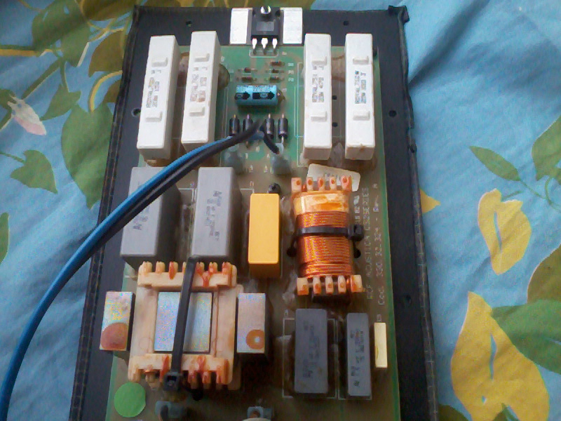

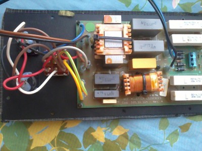

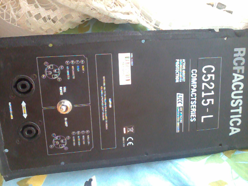

Asa arata se poate folosi si bi-amp.
Fotografie0209.jpg [ 214.08 KiB | Vizualizat de 3572 ori ]
Fotografie0207.jpg [ 223.23 KiB | Vizualizat de 3572 ori ]
Fotografie0208.jpg [ 231.46 KiB | Vizualizat de 3572 ori ]
Fotografie0210.jpg [ 234.9 KiB | Vizualizat de 3573 ori ]

MesajScris: Dum Mai 08, 2011 11:26 am
DNA X-PRO pe fata :) insa la un pret triplu
 Subiectul mesajului: Re: FILTRU RCF ACSTICA 5215
MesajScris: Dum Mai 08, 2011 11:48 am
si cu condensatori mai ieftini decat pe dnaxpro2
MesajScris: Dum Mai 08, 2011 11:54 am
drept, de-aia se folosesc si in filtre facute de o firma din RO :P

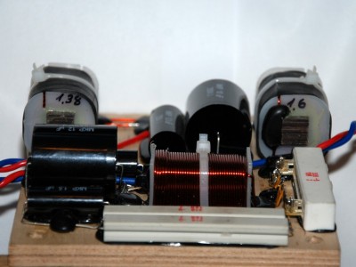

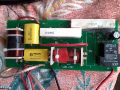

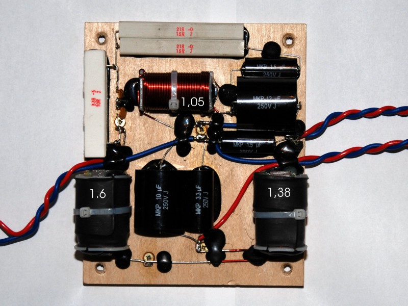

Am gasit 3 rezistente cu picior rupt.foarte slabe. condensatorii sunt de 250 va . am in boxe filtre facute urat dar mult mai rezistente. tocmai de aceea am pus poza cu filtrele de la rcf,pt ca nu au inventat apa calda. Au si ei cu o gramada de lipsuri. nu mai este rcf de altadata. Si jos un filtru beton cu care ai curaj sa mergi la treaba. Si un filtru foarte ieftin cu condensatori de mai buna calitate ca rcf.
Fotografie0067.jpg [ 38.67 KiB | Vizualizat de 3554 ori ]
DSC_0007.JPG [ 83.24 KiB | Vizualizat de 3561 ori ]
DSC_0003.JPG [ 118.09 KiB | Vizualizat de 3561 ori ]

Dupa cum puteti observa , preaminunata lor tehnologie "dezvoltata de ei dupa ani intregi de cercetare" (Impedance compensated crossover ) nu este altceva decat bobine cu miez de tole de FeSi orientat. Tehnologie atat de avansata incat este cunoscuta de la inceputurile electronicii si este prezentata in orice carte de fiizica de clasa a 8-a.
daca nu ar mai exista departamente de marketing totul ar fi mult mai simplu... :roll:
