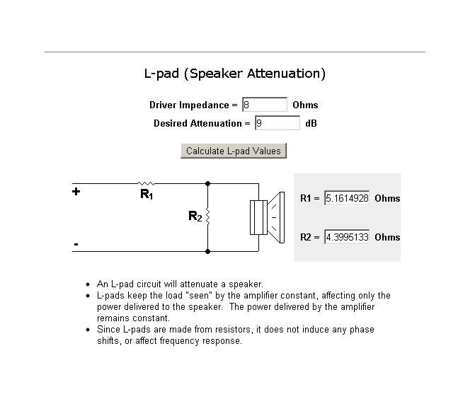

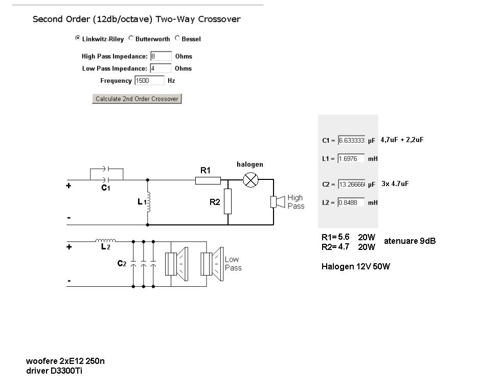

am nevoie de un sfat pentru acest filtru pentru combinatia 2xE12 250N + D3300Ti
dupa cateva calcule cam asta a iesit.
dispun de aproape toate piesele. (nu am bobinele)
INTREBARE: e bine sa folosesc mai multi condensatori in paralel pentru a ajunge la valoarea dorita sau sa caut doar un condensator de valoarea exacta ?
sunt bine alese valorile?
atenuarea e OK cu 9dB ?
protectia cu halogen 12v 50 W e buna ?
2x12 4 ohm 1500hz v2.jpg [ 48.18 KiB | Vizualizat de 5269 ori ]

condensatorii nu trebuie sa-i pui in paralel pentru a obtine valoarea dorita, pt ca desi teoretic se insumeaza capacitatile, efectele in frecventa nu sunt tocmai ok. Am facut teste si masuratori, de ex: 2*6,8 uF nu au efectul de taiere al unui condensator de 12 uF, deci cam trebuie sa achizitionezi valorile respective.

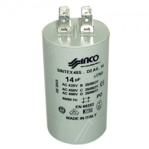

este bun acest condensator?
numai modelul acesta l-am gasit.

restul ce? rezistentele evident ca le poti pune in paralel cate 2, 3 chiar 4 pana obti valoarea dorita
condensatorul ala e la o tensiune prea mare, arunci banii pe fereastra, cauta un 12 uF

Filtrul din schema postată nu va suna bine.
Vor fi medii cât cuprinde.

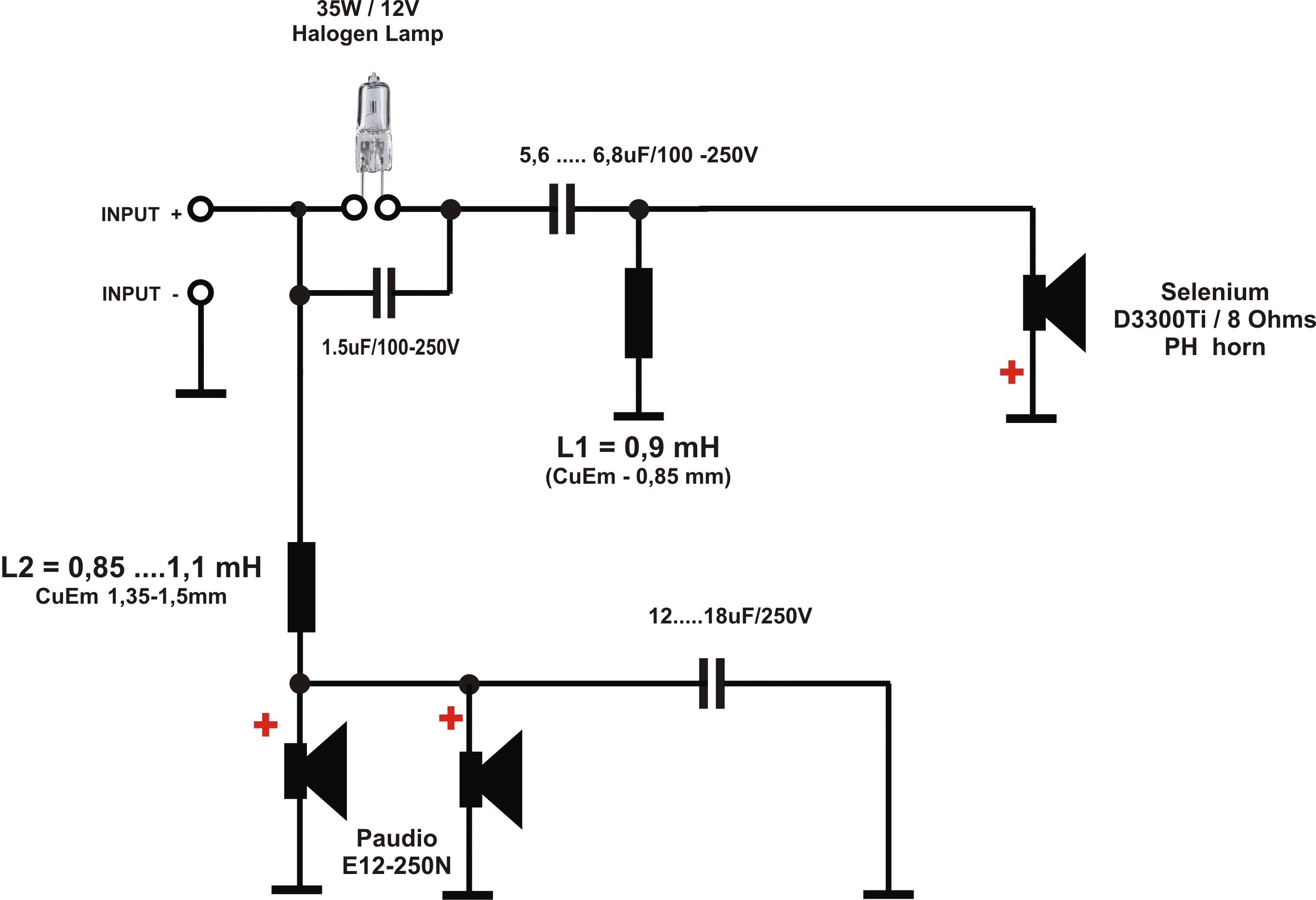

Revin cu schema.
Am avut niște timp și am făcut și un desen.
Din păcate, exact aceestă combinației nu am făcut-o, dar am combinat datele din scheme separate.
De aceea, este bine de experimentat prin varierea valorii unor componente (cele figurate cu puncte de suspensie), astfel încât sunetul să fie pe gustul personal.
ATENȚIE !
Această schemă este pentru un răspuns relativ liniar.
Atunci când se utilizează în full range, este bine de lăsat o zonă atenuată pe medii. Nu este musai, dar e bine de ținut cont de acest aspect.
În acest caz, e bine de micșorat condensatorul serie pe driver și marit bobina serie pe difurile de joase.
schema filtru.jpg [ 265.3 KiB | Vizualizat de 5058 ori ]

(nu ai mentionat nimic de atenuarea driverului) banuiesc ca o pun dupa bunul plac, teoretic trebuie atenuat cu 9dB.

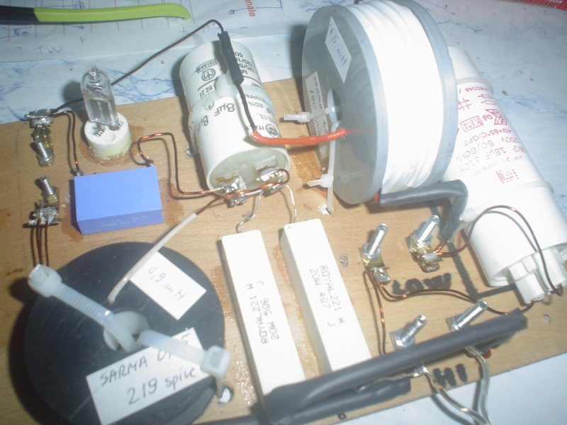

am facut o proba intr-o sala de ~200mp biamplificate si procesate DCX si suna impresionant de bine atat pe muzica inregistrata cat si pe live (s-a cantat 40 minute live)
pentru niste boxe DIY suna excelent.
driverele taiate la 1200Hz 24but
E12 250n medii multe, a trebuit sa le mai potolesc putin din DCX.
in rest totul a fost OK, au mers 10 ore full, am folosit si 2 Titan 12" ca monitoare de scena.
intre timp am reusit in sfarsit sa strang niste componente si am realizat cele 2 filtre.
( sunt doar de proba, nu am pus condensatori scumpi dar sunt si astia MK)
am facut proba cu 1 filtru doar in casa si suna f bine in comparatie cu wharfedale Titan12 http://www.wharfedalepro.com/Home/Produ ... fault.aspx
am luat in considerare sfaturile lui DAN si ale lui Shambala si sunetul este pe masura.
(am marit bobina pe bas la 1,5mH) coboara f bine in frecventa, are un sunet placut si plin fata de Titan12.
