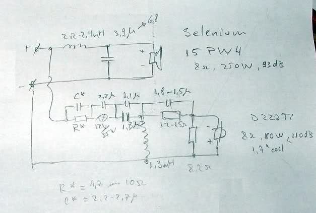

Vreau sa imi modific boxele active b615d si sa le fac pasive,difuzorul de bass e cel original 15w1000a8 si driver selenium D220 ti ,am nevoie de sfaturi ce taiere sa folosesc ce schema ...am mai gasit o schema ce foloseste acelasi driver

pot sa folosesc partea de filtraj de pe driver din schema?si pe partea de bas de cat sa fie bobina ?nu vrea nimeni sa ma ajute? :cry:

Nu stiu nimic despre schema aia , dar ideea e ca daca nu folosesti acelasi horn si acelasi midbas folosit in proiectul de la care e schema, raspunsul nu o sa fie identic.
E un topic sticky creat de mine unde am folosit d220ti ( cu ph220 si sn12mbII ) poti sa incerci si schema aia si o alegi pe cea care ti se pare ca suna mai bine .
