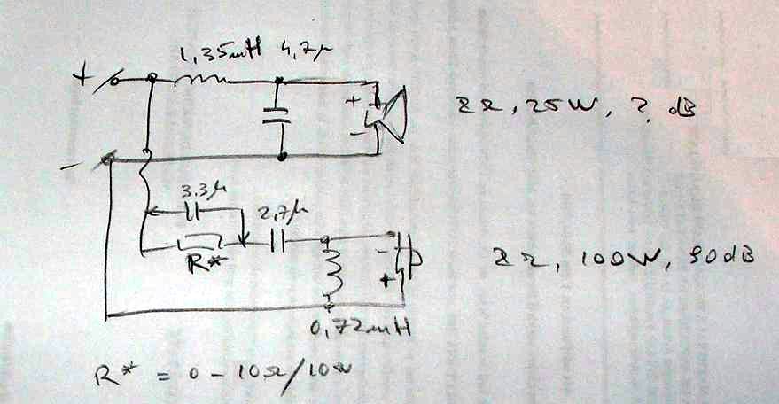

Daca inteleg eu bine, tu vrei sa faci 2 mici incinte pe 2 cai, midwooferul fiind un difuzor de medii de 25W (si cu spl neprecizat).
Schema cu care te-ai jucat nu este prea corecta, ar fi trebuit sa fie pusa rezistenta inainte de condensator.
Pe de alta parte bobinele se construiesc (conforn valorii rezultate din calculul filtrului); aproape niciodata nu se potrivesc unele recuperate din diverse montaje.
Micile bobine pe miez toroidal recuperate din surse in general dau rezultate proaste folosite in filtre audio, mai bine o faci singur, pe aer (fara miez).
In lipsa unor parametri suplimentari ai difuzoarelor poti incerca sa realizezi schema urmatoare, DAR NUMAI DACA AI DE GAND SA O FACI INTOCMAI CUM A FOST PROIECTATA.
Daca ai sa incepi iarasi sa iei piese "dupa ochi" de ici colo ca "hai sa incerc , poate merge", mai degraba te lasi pagubas.
Pui un simplu C de 3,3uF in serie cu tweeterul si ai terminat "filtrele".

multumesc frumos shambala :D
