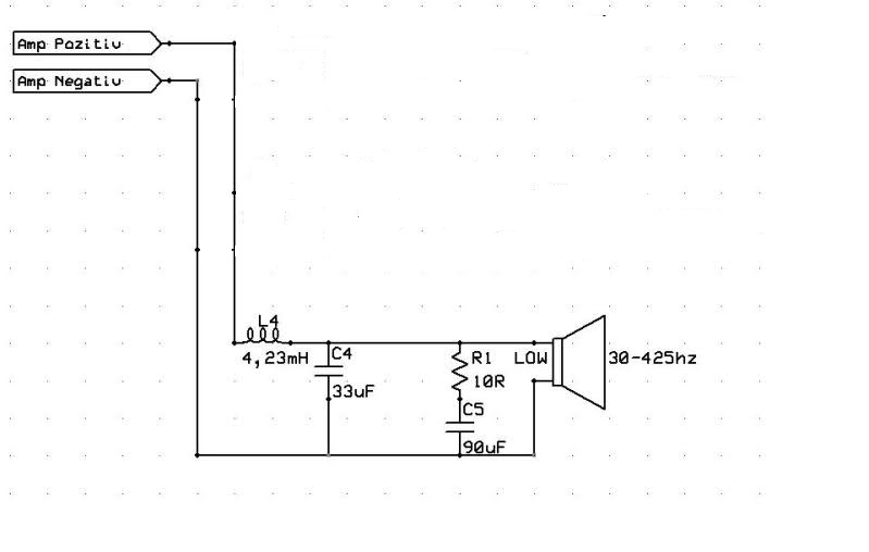

b8tkas.jpg [ 35.3 KiB | Vizualizat de 9962 ori ]
Trebuie modificat ceva ca filtrul de ma sus sa reziste la 400W RMS?

Trebuie modificat ceva ca filtrul de ma sus sa reziste la 400W RMS?[/quote]

425 de hz e deja prea sus esti deja in frecventa de medii!tie iti trebuie maxim 120 de Hz pune o bobina de 12 mH si un condensator nepolarizat de 100-120 de uf si vezi cum suna!o sa aiva bobina vreo 4-5 kg dar asta e daca nu vrei crossover!

Schema cu filtrul la 30-425Hz .. este pentru o boxa in care am 2x . ew1003

poti sa ai si 10 difuri 425 Hz nu mai e bass omule!

Am cerut sa mi se spuna daca se poate.. la schema de mai sus trebuie modificat ceva sa reziste la 400W RMS ?

pai conteaza la ce tensiune lucreaza conzi si la ce putere rezistentele pune si tu conzi de minim 250 V si rezistente de 40-50 w

400 de W la ce impedanta?sunt niste termeni pe care nu ii specifici

Doar 8 ohm!

cu placere dAr la 425 de Hz ala nu e bass e medie bass
