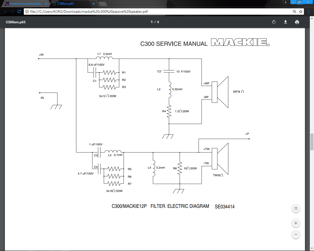

Salutari. Am intrat in posesia a 4 difuzoare p-audio. 2xBMD-D450II si 2xE15-300s. Uitandu-ma de 2-3 zile dupa o schema pentru acestea am ajuns la aceasta:
filtru 1.png [ 98.41 KiB | Vizualizat de 3786 ori ]
Boxele vor fi folosite pe live ca monitoare, uneori si mai in forta. Filtrul este de la boxa Mackie C300 si frecventa de cross este la 1,8khz 24dB/octava. Multumesc de ajutor, astept raspunsuri.

In principiu ar trebui sa il construiesti si apoi sa vezi daca esti multumit de sunet
Ce ar putea sa nu ma multumeasca?

pot fi multe aspecte care sa nu fie OK
poate sa fie groapa in medii, poate sa fie exces de medii, poate sa fie dezechilibrata inalta, etc, etc
daca doresti sa fie facute bine din prima, poti sa le cumperi gata facute

Am dat comanda de piese, astept sa-mi vina si sa vad ce rezolv
