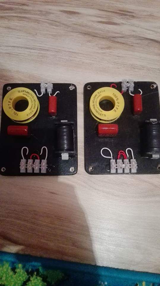

In urma realizarii unor filtre am o nelemurire la ele:
Atunci cand bag semnal in filtre fara a fi conectat un difuzor la el la vol putin mai mare apare un fenomen imi canta bobina de la inalte
Culmea atunci cand conectez un difuzor la filtru nu se mai intampla sa imi cante bobina
E normal sau nu?
O poza cu filtrele, sa nu radeti dar sunt incepator si e low cost ,in oras la mine nu se gasesc condensatori mai buni
O sa comand de la power audio dar sa imi reuseaca astea si sa inteleg mai bine functionarea lor
Bobina e facuta din sarma de 0.812 mm
FB_IMG_1511808372964.jpg [ 53.61 KiB | Vizualizat de 8321 ori ]
 Subiectul mesajului: Re: Bobine
MesajScris: Lun Noi 27, 2017 8:52 pm
Da , e normal .
Daca in loc de difuzor cu filtre etc montezi un bec de 40w , model vechi , cu filament , vei remarca ca si ala canta !
Legile fizicii nu pot fi incalcate .

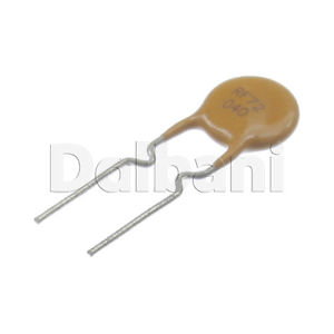

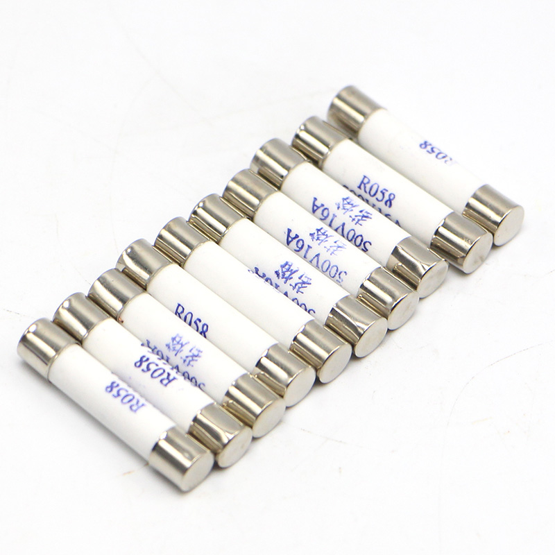

Ma gandesc sa le pun si protectie cu bec sau cu siguranta care ar fi mai buna?
MesajScris: Lun Noi 27, 2017 11:38 pm
Membru din: Mie Aug 31, 2016 8:24 pm
Mesaje: 82
La ,,siguranta ,, cum i se mai zice parca polyswitch. RXE 040 de cati w trebuie fa fie?
MesajScris: Mar Noi 28, 2017 1:23 am
Mesaje: 82
Care ar fi din ele
