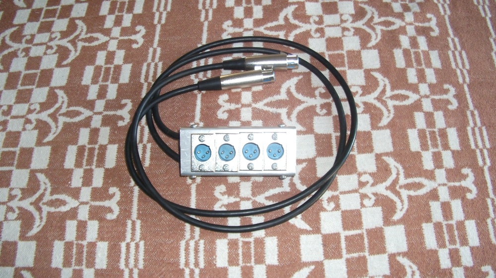

MesajScris: Mar Ian 31, 2012 2:45 pm
Mesaje: 221
Localitate: Sf Gheorghe
DSCF1920.jpg [ 145.4 KiB | Vizualizat de 3477 ori ]
multe ore de gandit,cumparat componente, mesterit ,e gata"opera"distribuitor semnal 2 iesiri/4intrari......o mica problema ,cand vrau sa fac proba, SURPRIZA,exact invers am facut.greseala incepatorului,incep din nou,schimb de mame(tata)intentia conteaza,MINITECHNICUS TRAIESTE!!!
 Subiectul mesajului: Re: mixer+ 2-3 amplificatoare?
MesajScris: Mar Ian 31, 2012 3:59 pm
Mesaje: 58
Localitate: Braşov
Salut,
Da, problemă mare cu mufele mama/tată XLR până le înveţi, nici eu nu m-am obişnuit încă cu ele, trebuie să mi le imaginez de fiecare dată când vreau sa le cumpăr pentru a nu greşi.
Legat de împărţirea semnalului : totodată cu acesta nu se modifică şi impedanţa de intrare în amplificatoare ? Sau orişice alt parametru în afară de împărţirea pe din două a puterii semnalului ?
MesajScris: Mar Ian 31, 2012 5:01 pm
Impedanta de intrare in amplificatoare este mult mai inalta decat cea de iesire din sursa de semnal, de aceea nu apar diferente semnificative la doua amplificatoare in paralel pe intrare.
MesajScris: Mar Ian 31, 2012 5:47 pm
Mesaje: 58
Localitate: Braşov
Necesită aprofundare individuală aspectul impedanţelor de intrare şi ieşire, mai exact să văd cifre-n faţa ochilor ca să-mi fie clară treaba.
Mulţumesc pentru răspuns!

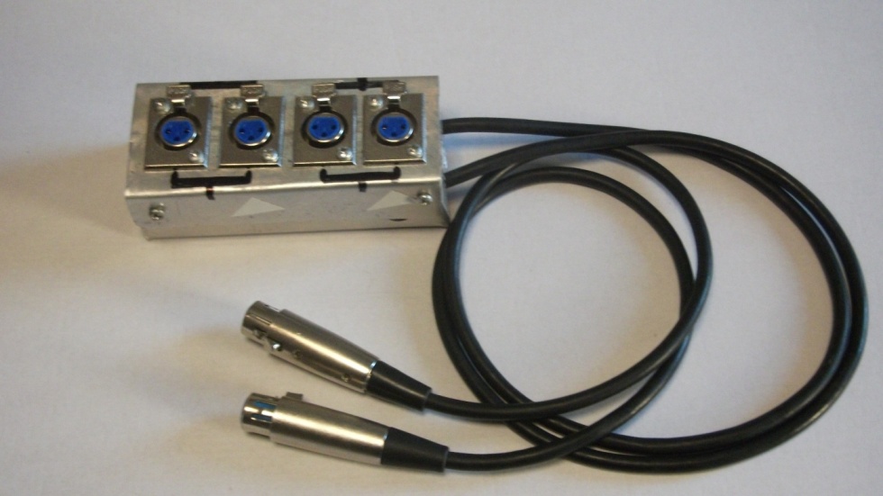

MesajScris: Lun Mar 19, 2012 4:04 pm
Mesaje: 221
varianta noua,corecta
