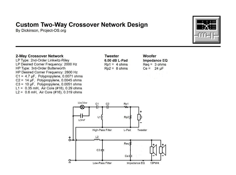

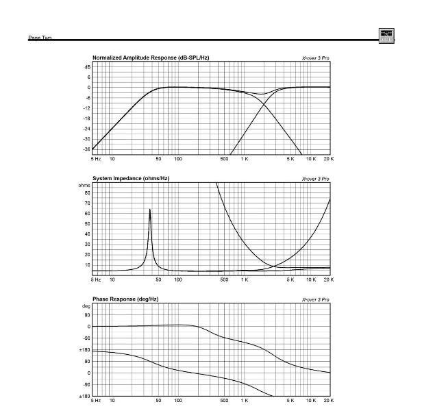

3. Am si eu nevoie de o schema de filtru corect pentru aceste difuzoare.Mentionez ca nu vreau un bass ca de subwoofer , dar nici sa lipseasca.Am pe cineva care va construi filtrul. A si inca ceva nu mai stiu pe unde auzisem ca pe woofere nu se pune filtru se pune doar pe driver... nu stiu cum este corect de aceea va cer ajutorul, si daca se pune inca o data va rog pentru o schema. Multumesc.

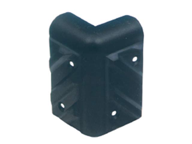

6.eu vreau sa le mochetez si nu stiu ce coltare sa folosesc am incercat din astea si nu merg.
Coltar protector boxe SAL HT 402.jpg [ 9.6 KiB | Vizualizat de 2100 ori ]

Coltarele sunt foarte bune ,eu am avut pe niste basi mochetati si au tinut bine mercy, rotunjeste toate muchiile boxei si atunci sa vezi cum ''merg''.
uite o schema simpla pentru combinatia ta de difuzoare.
Note2.jpg [ 53.1 KiB | Vizualizat de 2085 ori ]
Note.jpg [ 76.03 KiB | Vizualizat de 2085 ori ]

Asta e proiectul viewtopic.php?f=92&t=12174 materialul este taiat la milimetru adica o sa iasa la fel ca aici numai ca nu am terminat ambele boxe. Vatelina nu am gasit si buretele ala e cam scumput, dar inca nu stiu unde si cat se pune, poate ma ajutati.
Si inca ceva nu e vorba de margini rotunjite ca am freza e vorba ca este trapezoidala incinta si in colturile de pe fata merg coltarele alea dar in spate nu.
Multumesc mult pentru ajutor. si inca ceva este bun bun filtru ala caci nu vreau sa fac de mantuiala. Multumesc inca o data.
