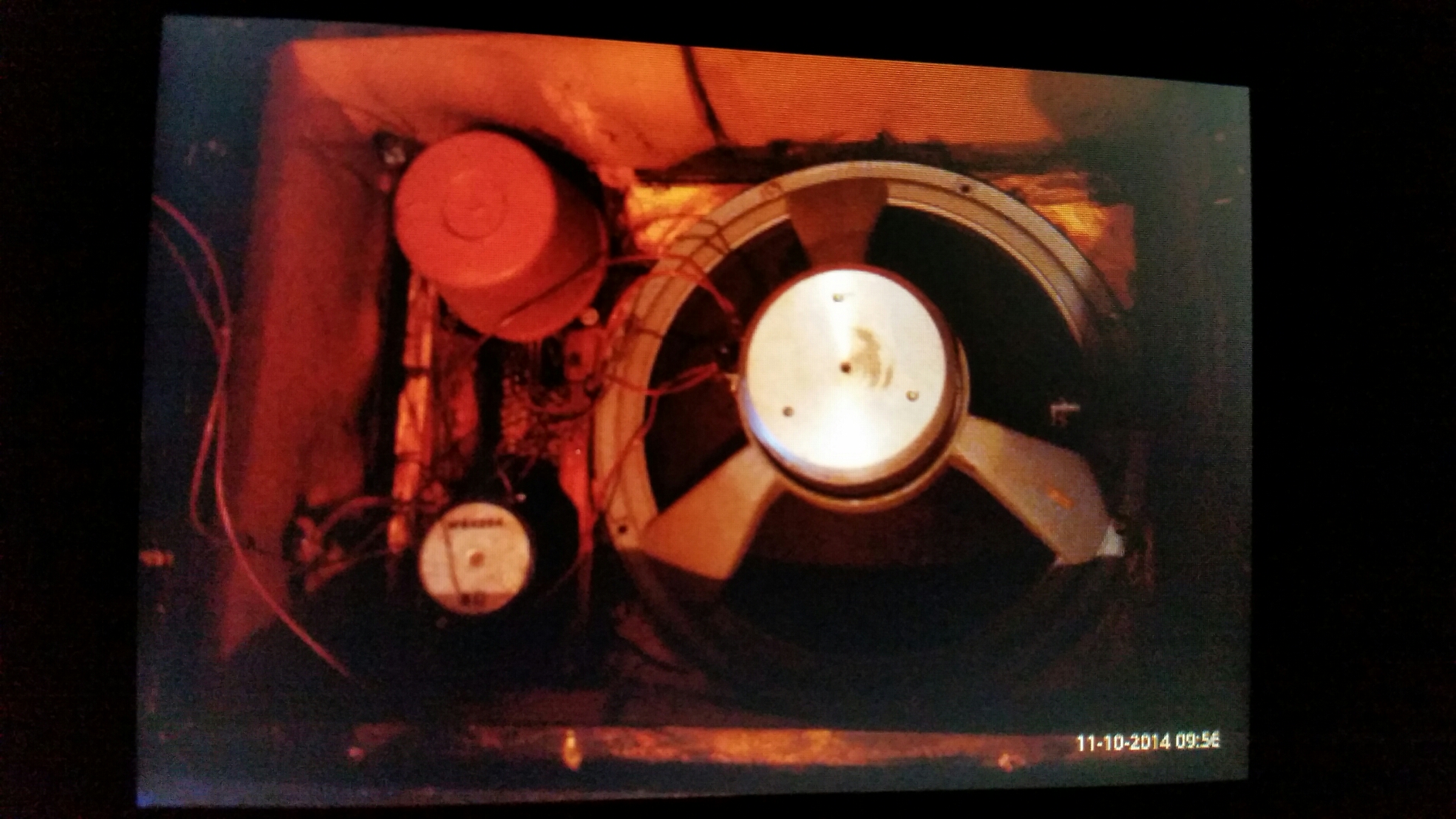

Nu am decât incintele și difuzoarele mari acum , ca restul sunt arse.
2015-07-30 11.07.55.jpg [ 1.07 MiB | Vizualizat de 5601 ori ]
2015-07-30 11.08.28.jpg [ 1.24 MiB | Vizualizat de 5601 ori ]

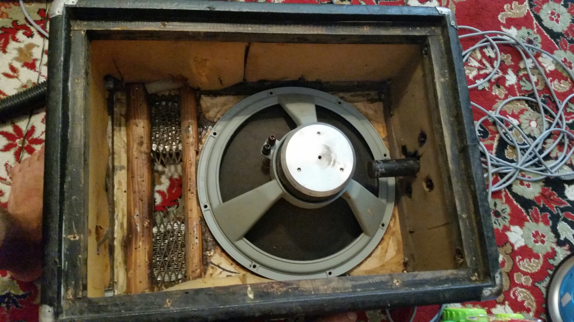

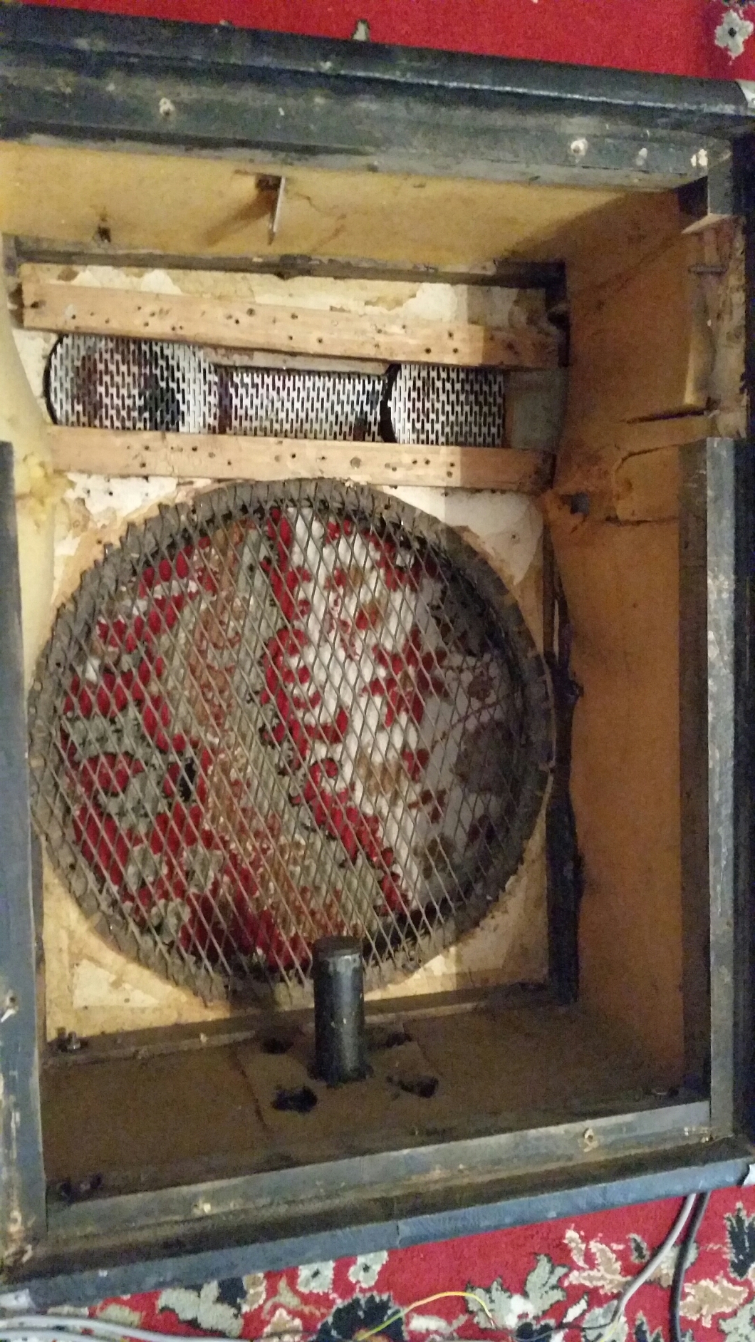

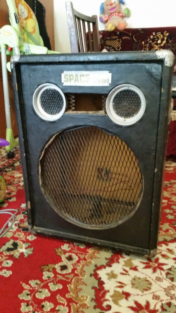

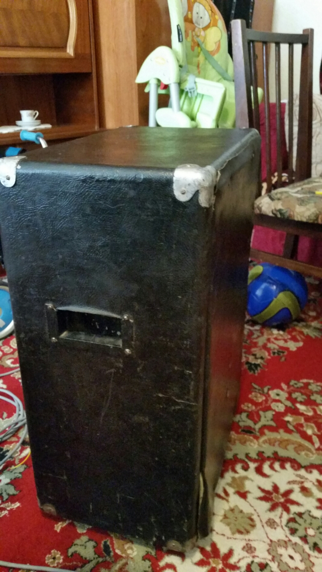

Gata, am reușit sa fac poze la boxe și sa iau și dimensiunile incintelor. Astfel H=55,l=40 și adâncimea=24cm. Va rog sa-mi spune-ți dacă incintele sunt ok pt difuzoarele mele și dacă nu, ce incinte sa-mi construiesc pentru ele din modelele de pe site.
Dar momentan as vrea sa îmi cumpăr cate un driver pentru ele. Am văzut câteva drivere p-audio pe la 90-120 ron dar nu știu dacă sunt ok. Ce imi recomandati?

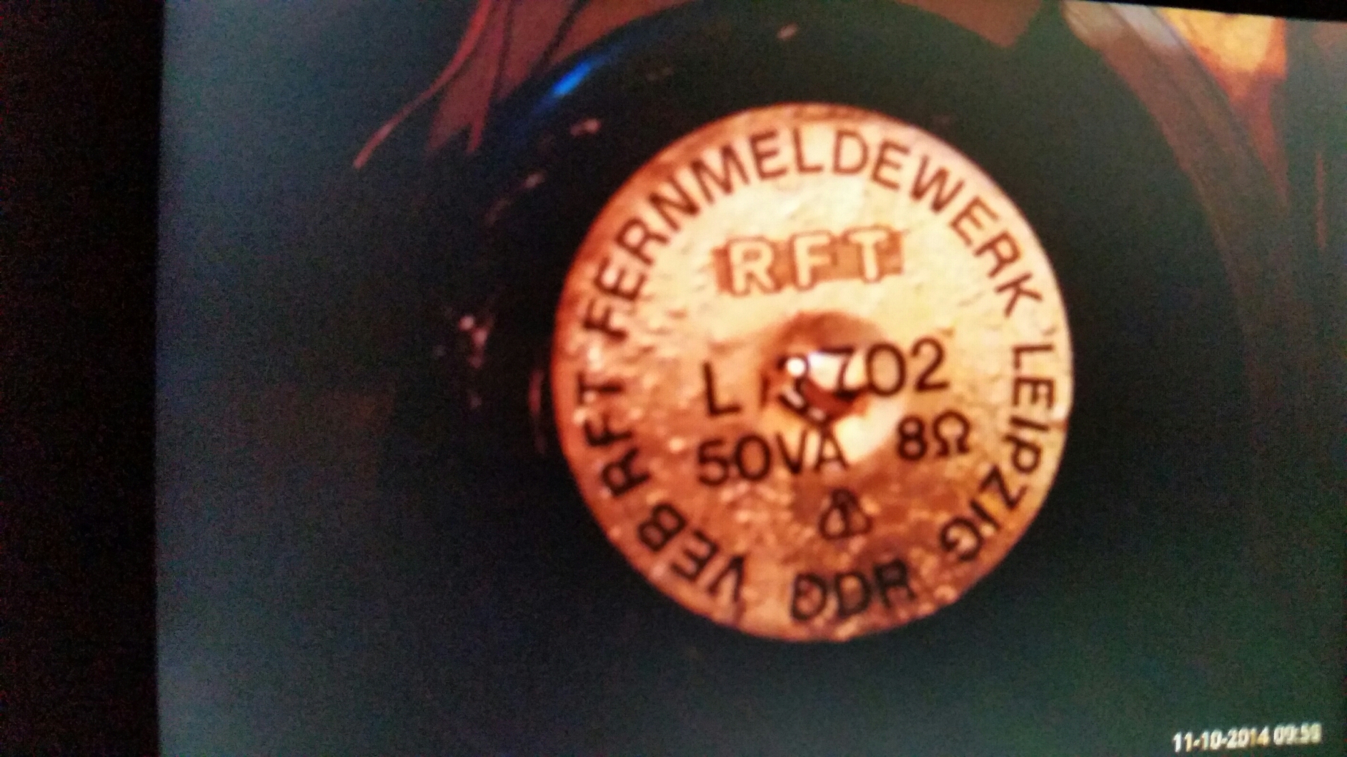

RFT L3702....Nr1.......Nr2
Fs...............59.5......61.0
Rо...............6.2........6.4
Qms............15.91.....16.24
Qts.............0.506.....0.643
Qes.............0.523.....0.669
Vas.............100........97
SPL.............97.5.......96.7
Si de pe alt forum:
RFT L3702
Resonanzfrequenz: fs=60Hz
Gesamtgüte: Qts=0,61
Äquivalentes Volumen: Vas=100l
Am găsit și câteva caracteristici ale difuzoarelor.
