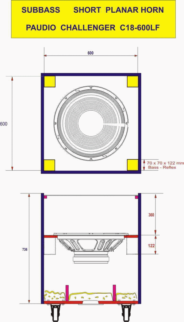

2ch839z.gif [ 84.5 KiB | Vizualizat de 2957 ori ]
Buna seara !
As vrea sa experimentez constructia unui subwoofer dupa acest proiect si as vrea sa stiu daca difuzorul PA E18 -600 S se preteaza a fi folosit ??? Deasemenea as vrea sa stiu care este puterea reala a difuzorului si cat ar costa filtrul ? Multumesc !

recomand aceste difuzoare
pretul este mai mic iar difuzoarele sunt mai performante
E18-600S nu sunt rentabile si nu le aducem

Da l_am văzut ,este mai ieftin dar ma rupe pe partea de amplificare si din specificații rezulta ca coboară mai putin .Având in vedere ca sunteți profesionist sunt convins ca știți ce spuneți .Cat ar costa un filtru?
 Subiectul mesajului: Re: Proiect subwoofer
MesajScris: Vin Mai 27, 2016 4:04 pm
nu se face filtru pasiv pentru subwoofer pentru puteri peste 300W
ai nevoie de un crossover inaintea amplificatorului

Ce parere aveti despre amplificatorul Behringer Inuke NU 6000 DSP .Stiu ca nu este o firma de top dar produc scule bunicele cu bani putini .......
MesajScris: Vin Mai 27, 2016 8:26 pm
inuke este o gluma de amplificator.

Dar despre Phonic XP3000 ce-mi puteti spune ? Avand in vedere ca difuzorul PA E-18 LF are 800 w AES , asta ar insemna ,<daca nu ma insel >,cam 650w reali ceea ce inseamna ca ar putea fi amplificat cu PHONIC XP 3000
MesajScris: Vin Mai 27, 2016 10:49 pm
da, se poate folosi cu succes un phonic XP3000
Daca vrei forta si mai multa , pui phonicul in punte si basii in paralel, astfel obtii cam 1500W RMS per difuzor 8)
