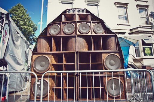

Tin sa precizez ca vreau sa construiesc un sistem diferit fata de cele mai des intalnite in Romania. Am adaugat o poza ca sa intelegeti mai mult despre ce este vorba.
rsz_img_4439_zps8a7e77e5.jpg [ 58.65 KiB | Vizualizat de 1581 ori ]
