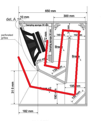

La asta m-am gândit prima data :
Dar dacă îmi spui ca o sa fie mult mai bun tipul acela de incinta acela am sa-l construiesc , mulțumesc frumos pentru răspuns

Ultra hog am eu 2 bucati dar pe 18".
Trebuie sa ai in vedere ca ultra hog are randament foarte bun pe subbas, dar pe partea de kick (basul ala scurt ce il simti in piept) sta destul de slab.
Pe 15" nu stiu cum e dar banuiesc ca e aceeasi situatie.
P.S. sa fi atent la proiectul pentru 15" daca e ceva calculat bine sau e doar cel de 18" luat si "adaptat". La boxe nu merge treaba cu micsoratul. Se schimba anumiti parametric si nu va mai functiona correct.

Daca lungimea traseului acustic mediu ( desenat cu rosu ) intre mijlocul gurii de iesire si axa difuzorului este ( aproximativ ) 1/8 din lungimea undelor acustice la rezonanta , totul e OK .

Mulțumesc frumos pentru ajutor , am sa tin cont de toate răspunsurile pe care le-am primit, și in legătura cu proiectul am sa meditez/interesez ce ar fi mai bine dar in general cu ajutorul vostru mi-am făcut o idee , ori sa trec la un sub pe 18" cu incinta ultrahog ori rămân pe 15 cu incinta e15lf dar ideea principala ii ca pentru ceea ce fac eu am nevoie de acel kick" pe care îl simți in piept..
 Subiectul mesajului: Re: Incinta subwoofer pentru e15-lf
MesajScris: Mar Ian 17, 2017 3:52 pm
pentru acel kick studiaza proiectul HD15 sau ES18BPH
