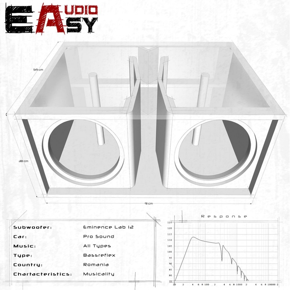

Salutare !
As dori o amplificare corecta din punct de vedere al puterii si al impendantei,difurile vor fi legate in paralel.
Ce imi recomandati din urmatoarele:
Crown xti 2002
Phonic xp 3000
Qsc rmx 2450
Daca mai stiti si altele in acelasi pret ca cele de sus sunt binevenite,fara behringer,ceva stabil in 3 ohmi,la fel si cu cele de sus sa fie stabile in impendanta respectiva.

Nimeni nimic ?
Eu aș merge pe phonic xp 3000 deoarece bași vor avea 2x800 rms,dar totuși aștept și părerile voastre.

Poti folosi 3000-ul, il am si tot pe basi il folosesc.
