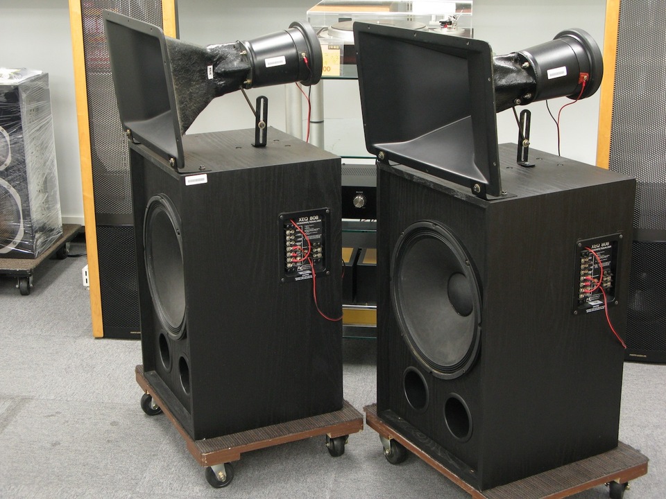

Buna ziua,
Am gasit pe net aceste imagini cu HP940 + DH2A si ce m a facut curios sunt prelungirile ( gatul ) de la driver la horn .
Aveti idee functionalitatea acelei prelungiri ?
Detin acea combinatie horn + driver : EV DH1A + HP 940 si ma gandeam care ar fi diferentele intre ele ( cu prelungire / fara prelungire )?
Multumesc anticipat .

prelungirile sunt niste adaptoare, probabil de la 1.5 la 2" In functie de tipul de tranzitie utilizat la iesirea din driver, intrarea in horn, poate sa se modifice raspunsul.
Boxele respective sunt pt aplicatii de cinema, ceea ce ma duce cu gandul ca este o solutie gandita sa ajute driverul sa fie taiat mai jos. De obicei in instalatiile de cinema ,taierile erau extreme (600Hz) iar lungirea "path lenght" coboara limita minima de taiere pt acel horn.

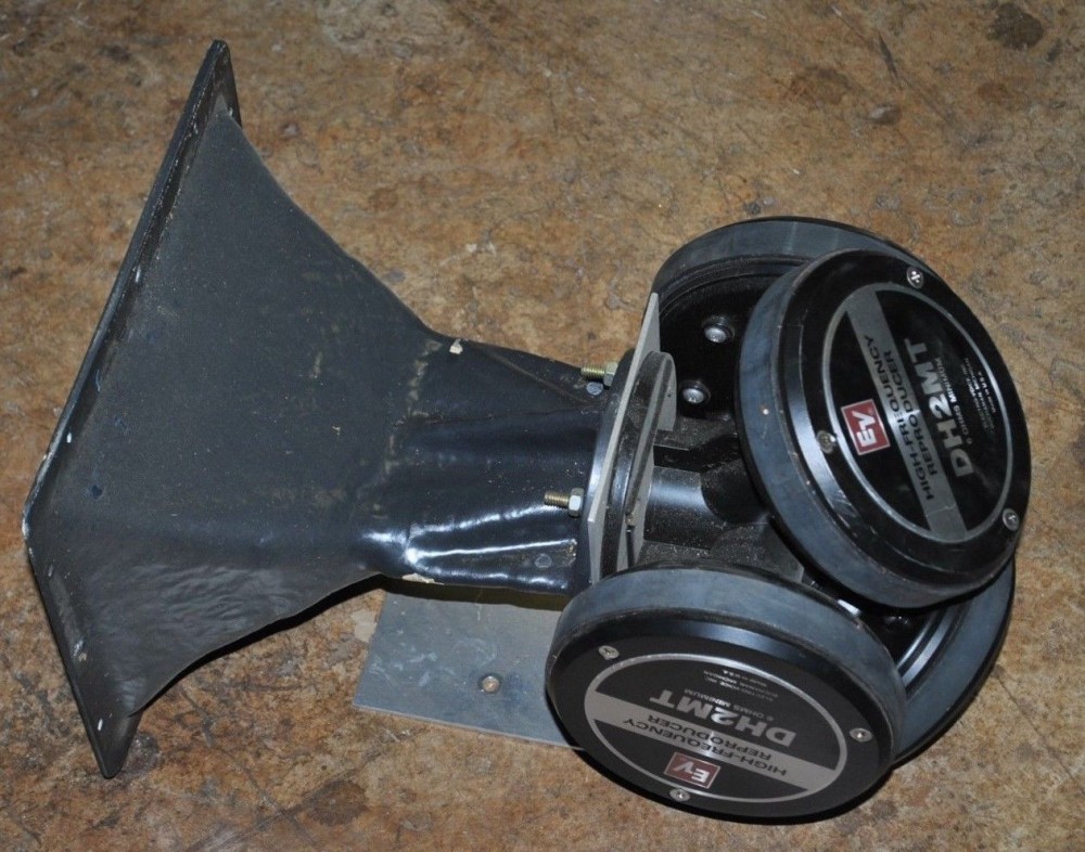

offtopic :In search ul de pe google , cred ca a fost un subiect candva analizat - drivere puse in manifold comparativ cu alte drivere :D( nu mai stiu titlul subiectului )
EV horn, 4 driver manifold with 4 DH2MT bolted on_2.jpg [ 290.14 KiB | Vizualizat de 833 ori ]
EV horn, 4 driver manifold with 4 DH2MT bolted on_5.jpg [ 205.02 KiB | Vizualizat de 833 ori ]

@Mircea , ai mare dreptate , hornurile HP940 au focala foarte lunga , de aia driverele DH2 au nevoie de acel " nose " .
La origine , driverele Altec Lansing 2xx ( din care au derivat driverele ElectroVoice ) aveau acel " nose " prelungitor - adaptor de focala special ca sa se potriveasca matematic cu hornul .
Aceeasi tehnologie o folosesc si JBL / Selenium si Beyma etc .
Ba chiar unele drivere aveau inca o camera , in spatele calotei , pentru absorbtia undei din spate , captusita evident cu material absorbant acustic si inele de demodulare din materiale diamagnetice , impreuna cu inca o bobina fixa in paralel cu cea mobila , dar la baza boltului , pentru linearizarea impedantei .
In unele camere de absorbtie se montau transformatoarele de impedanta 4/ 8 /16 /32 ohmi ...
