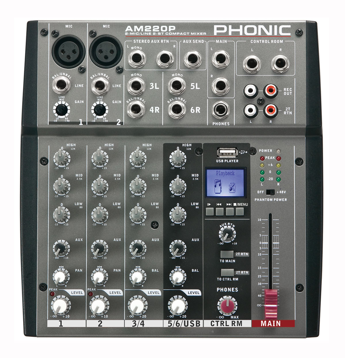

Salutare baieti, se dau urmatoarele pc/ laptop mixer phonic am220p, procesor the t.racks ds 2/4 si un amplificator facut de cineva din bucuresti, zicetimi si mie daca este corect cum le conectez semnalul audio il iau si pc cu un cablu jack 3.5 mm si la celalalt capat are doua mufe jack de 6.3 mm mono le bag in mixer la intrarea 3 si 4 dupa aceia ies cu semnalul prin mufele L R main si intru in procesor la imput cu doua mufe xlr dupa aceia ies din procesor cu doua mufe xlr si le bag in mufele xlr ale amplificatorului. Vreau sa stiu daca este corecta conectarea, maine ma duc la un magazin sa mai iau doua cabluri si am terminat, maine o sa pun si poze cum leam conectat. Imi cer scuze daca nu m.am exprimat corect

e ok conectarea dupa cum zici u.

Va rog frumos sa imi spuneti si mie ce rol au urmatoarele mufe de la mixer: stereo aux rtm, aux send o singura mufa, mufele main L R, control room L R, mufa phones, rec out si 2t rtm. Am cautat pe net dar nu am gasit sunt incepator
im-AM220P-front.jpg [ 285.6 KiB | Vizualizat de 4992 ori ]

Cred ca mai bine te lipesti de un alutar/tehnician/dj mai priceput din zona ta, pentru explicatii. Conectica e destul de intuitiva :stereo aux rtn este o ,,intoarcere", respectiv intrare mixer, dintr-un eventual efect; aux send este o ,,trimitere"spre acelasi eventual efect, sau spre un eventual amplificator pentru monitoare, cu nivel ponderabil independent din aux-cale;main L/R este iesirea principala spre ampli de putere sau crossover, control room il poti folosi pentru un amplificator secundar sau monitor cu nivel dependent de masterul de cale, phones casti, iar rec out/2Trtn este intrare/iesire pentru un cass/md recorder...

Multumesc pentru ca mi.ai explicat ca la un incepator, asa trebuie explicat la un incepator pana la urma toti am foat incepatori odata. Acuma urmeaza sa fac setarile din procesor. Multumesc inca o data!

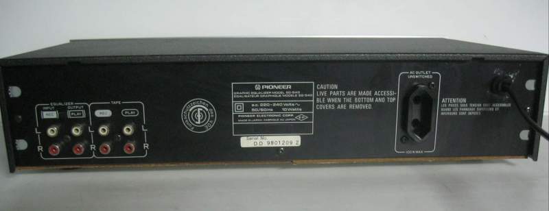

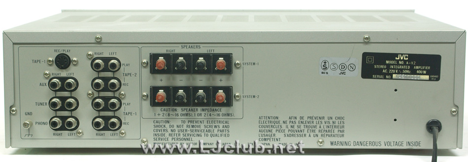

Salutare tuturor userilor acestui forum, sant noi per forum si am si eu nevoie de un sfat din partea voastra : cum pot conecta doua semnale Audio la egalizator? Si unde trebuie conectat Egalizatorul la amplificator? Amplificatorul Jvc av x2 cu intrarile AUX, TUNER, PHONO, TAPE1(rec+play) si TAPE2(rec+play) si Egalizatorul Pioneer sg 540 cu doua perechi de mufe :egalizator(rec+play) si TA'E(rec+play). As Vreau ca cele doua intrari AUX si TUNER sa fie amplificate si sa treca prin egalizator. Nu stiut da a mam exprimat destul de bine... Va multumesc.

Imi cer scuze dar am scris gresit modelul corect este :JVC A-X2.am incercat sa fac o poza dar nu o pot publica..
 Subiectul mesajului: Re: Conectare mixer + procesor de sunet + amplificator
MesajScris: Lun Sep 18, 2017 7:16 am
Membru din: Dum Sep 17, 2017 9:09 pm
Mesaje: 6
Asa sant conectorii. E o poza luata de per net.
Comentariu fişier: Asta este. O poza luata de per net.
back.jpg [ 118.18 KiB | Vizualizat de 4934 ori ]

Si Egalizatorul area conectorii asa. Poza de per net.
9e5bd78e8f3d4b2df2726ed0364de554_orig.jpg [ 20.99 KiB | Vizualizat de 4933 ori ]

dupa parerea mea cred ca e in felul urmator: intri cu semnalul din laptop sau orice sursa semnal in imput rec egalizator , apoi din output play din egalizator intri in oricare din intrarile amplificatorului.
