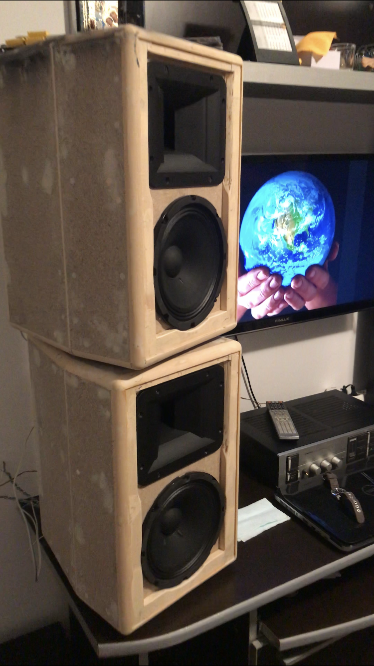

Incinta cu volum aproximativ 25 litri, burete cofrat in interior , urmeaza vopsire cu tuffcab.
Sunet exceptional !!!
Multumesc mult pentru indrumari domnului Mircea Bartic!

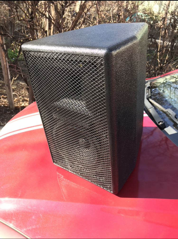

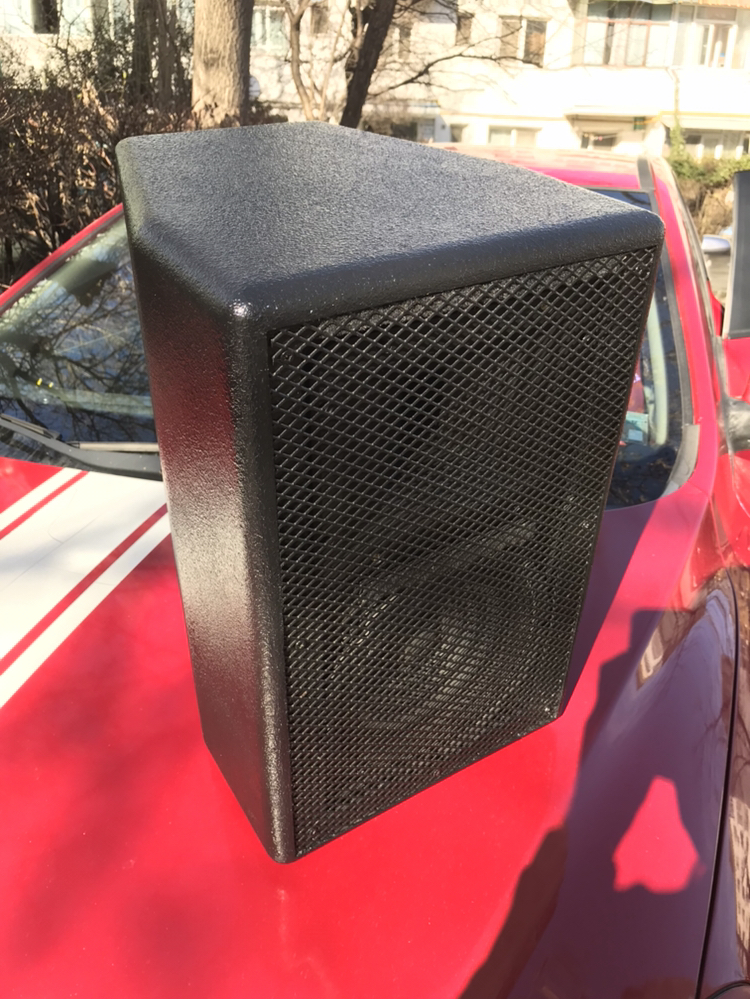

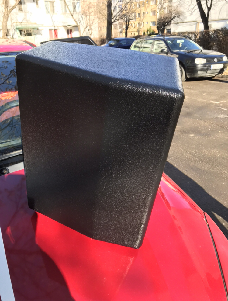

Tuffcab, 3 straturi date cu trafaletul dedicat . Finisaj foarte bun ! Foarte multumit de rezultat!
Multumesc totodata Domnului Bartic pt indicatiile oferite .
