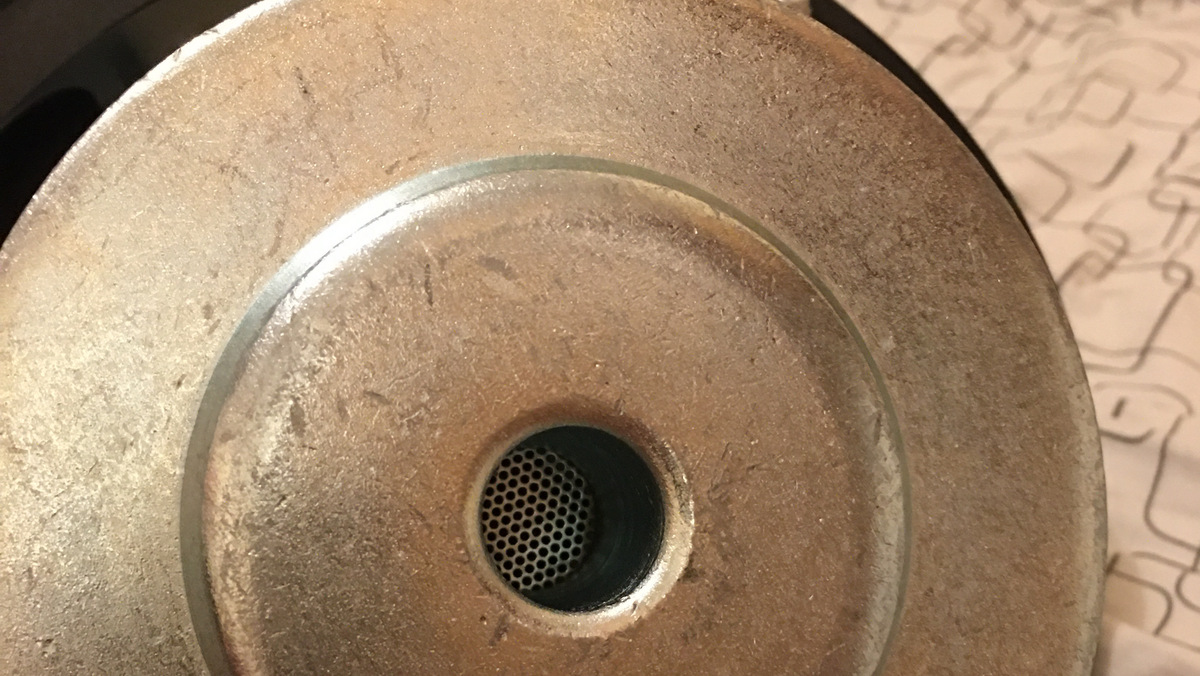

Am observat un lucru ciudat la anumite difuzoare pe care le-am avut , si anume acest sunet ca o distorsiune (bîrîit) ! Recent am testat un difuzor de subwoofer activ , care scoate si mai mult acest sunet ,chiar si dupa un volum mai mare de 5% din puterea lui , adica abia cand membrana incepe sa vibreze . Am scos difuzorul din cutie pentru a observa acest lucru mai atent . Difuzorul cu pricina este de 10'' , are con din kevlar iar sasiul este din tabla ! dispune de orificii pentru aerisire si in centrul magnetului , dar si pe lateral in sasiu , intre magnet si spider , de asemenea are si niste gauri pe acel con unde este bobina. (vezi pozele de la sfarsitul videoclipului)
Mirarea mea este (defapt intrebarea pentru cine cunoaste) de unde vine exact acel sunet ca o distorsiune ?.. de la ce componenta , pentru ca nu reusesc sa-mi dau seama . Eu cred ca acel sunet al difuzorului (parerea mea, dar ma puteti contrazice) exista si atunci cand difuzorul este prins in incinta, dar nu mai este perceput la fel de bine din cauza rezonantei cutiei ! Este normal sa faca asa , sau constructia difuzorului este proasta ? Acel sunet se amesteca defapt cu muzica. Ati testat difuzoare care nu scot acel zgomot chiar si la o vibratie maxima a membranei ?

am descoperit de unde se aude!.. din orificiul acela cu sarma gaurita ,de pe mijlocul magnetului

Aerul care iese din gaura din centrul magnetului produce zgomotul acela, scopul lui este sa raceasca bobina.
Inseamna ca l-ati forjat foarte tare - adica excursie mare, ca sa auziti acel zgomot.

Stiu scopul ... dar se auzea incepand de la o vibratie foarte mica a conului ! La jumatate deja se auzea foarte tare , in plus de asta avea orificii de racire si pe lateral , dinspre sasiu. Eu am banuit ca este din cauza plasei acelea metalice cu gauri . Plasa cred ca avea rol sa impedice intrarea unor impuritati ( sau vre-o ganganie ceva) la bobina
IMG_7665.JPG [ 293.36 KiB | Vizualizat de 3464 ori ]

Este absolut normal ce se intampla in clip. Cand tu blochezi ventilatia din magnet , aerul prins in spatele dustcap-ului trebuie sa iasa pe undeva. Va iesi prin fiecare orificiu disponibil. Orificiile sunt mici ca si suprafata => viteza mare a aerului => zgomote aerodinamice.

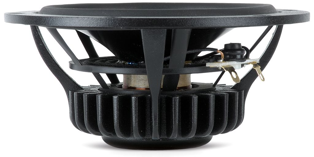

Acesta cred ca este facut sa nu interfereze mult cu aerul
AudioPhysicCardeas30LJE-04w.jpg [ 66.98 KiB | Vizualizat de 811 ori ]

Salut. Ce vezi tu este doar partea de jur imprejur, care pare sa fie deschis, sa permita racirea bobinei.
Dar.... presiunea care iese prin gaura de racire este exercitata de dustcap care impreuna cu suportul bobinei creaza un fel de piston.
Presiunea aceea se egalizeaza prin mai multe metode:
- dustcap prin care trece aerul;
- fara dustcap;
- spatiu mai mare intre interfier si bobina
- gaura din spatele magnetului;
- suportul bobinei intrerupt(ma refer ca nu este inchis)
- gauri aditionale in suportul bobine

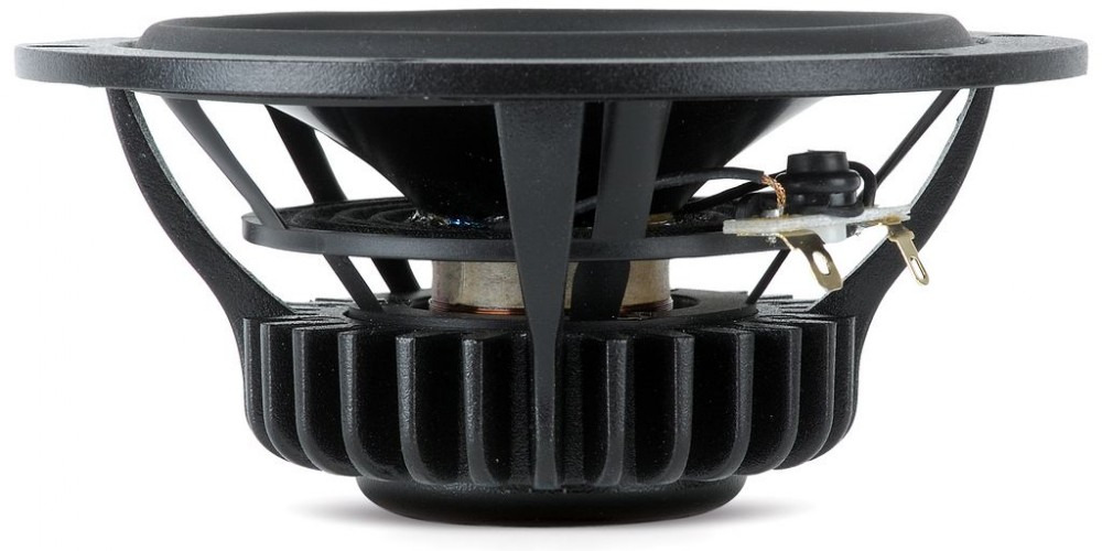

Ok, dar difuzorul din testul meu , are defapt la fel, găuri mai sus de bobina , are chiar și doua înfășurări . Posibil să fie si distorsiune electrică , dar si mecanică din cauza aerului . De ce se auzea clar pînă intr.un anumit punct de vibrație , iar după aceea , sunetul nu mai era clar ( în beat , în bass adică). La bass o fi mult mai complicat , probabil bassul fără distorsiuni, necesită con cît mai mare , plus alte metode sofisticate de constructie, să sune clar dacă are conul mai mic de 18"
IMG_7659-1.JPG [ 566.57 KiB | Vizualizat de 746 ori ]
