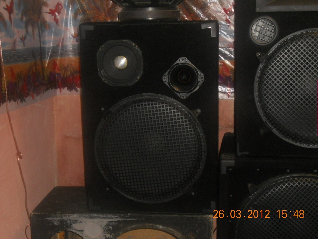

pai hai sa ramanem doar pe subwoofer.pt sateliti am deja cu aceste difuzoare facute pe 3 cai.suna super.boxele au fost facute de un meserias batran.deci sa ramanem doar la partea de subwoofer.si pe langa asta ,dami o idee pentru un dif tot leningrad dar de 18,si pentru doua difuri de 18 ls 1802f. de la blue t.

asta e boxa cu leningrad de 15 toli,cu bobina de 4 toli.se aud super .au voce,inalata si destul bass .
